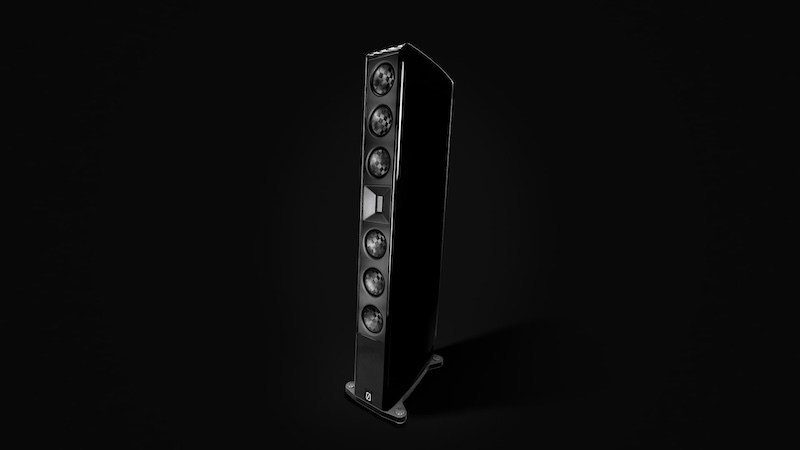

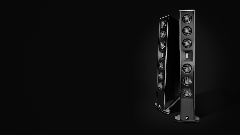

X 系列为 Borresen 「入门级」的音箱,共有四款,包括 X1、X2、X3、X6 等。其中,X 系列的旗舰款 X6 是 7 单元 3 音路的落地音箱。高度超过 160 公分,相当于一个成年人的高度。虽然 X 系列标榜是入门级,可是在技术上却有多处师法旗舰 M 系列,又在前一世代的 0 系列与 Z 系列的基础上,寻求技术上更进一步的发展。
在高音方面,X6 搭载了 Borresen 自家开发的铝带高音。就设计的基本面来说,就和他们用在高阶款上的高音一样,只是为了控制成本,稍稍降低了磁铁的质量。即便如此,Borresen 依旧为其高灵敏度感到骄傲,在高阶款上的铝带高音效率可达 94dB,而 X 系列上的高音依旧有 89dB 的水平。其振膜重量仅有 0.01g,这提供了该高音快速反应的条件。
在高音的上下两侧,分别有三颗 5 吋低音,就型号而论,都是 Borresen 自家的 DCC5 低音,但是分工不同。最靠近高音的是中低音单元,靠外侧的上下各两颗则是低音单元;如此构成 D'Appolito 的单元安排,达到类似点音源的发声。这 Borresen DCC5 单元的振膜使用前后两层碳纤维层,中间再夹一层 Aramid 蜂巢结构,整体的材料结构刚性高而且质量轻。而 DDC5 单元背后的磁力系统亦是 Borresen 的研发成果。之所以称为 DDC,就在于它的磁铁中心使用了双层铜质帽盖(double copper caps),这可以降低电磁的谐振,并带来更平直的电感曲线。这有什么好处呢?对扩大机来说,负担可以更轻一些。X 系列使用这双环中心的铜质帽盖,虽然些微减损了效率,但原厂又透过加大磁铁来补偿这个损失。
Borresen 也把过去 Z 系列音箱的分音器设计,延续用在 X 系列上。同样的优质组件,构成对称型的分音拓朴,零件都焊接在 PCB 上,好换得更稳定的机械结构,不至于产生震动或谐振。
Borresen X6 的箱体表面,采用黑色或白色的亮面烤漆,并起镶嵌了碳纤维面,不仅提供装饰,更强化了结构。原厂称他们使用高质量的「木质复合物」制作箱体,理应是某种密集板材。箱体前宽后窄,如叶子般于后方收束起来,前障板与左右侧板都有微微的弧形,整体设计就是为了让箱体没有平行面,并且提高刚性。内部结构根据单元位置以及震动状况进行加强和隔间。低音反射孔则位于背后,运用了 Borresen 经典的通道设计。
