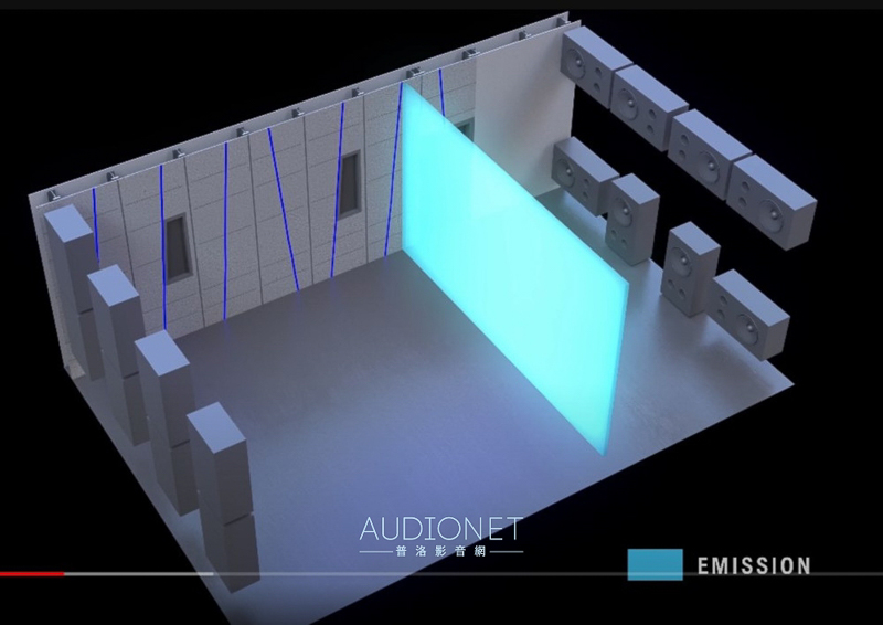

WaveForming的作法是在前墙和后墙的墙面上配置超低音的阵列,前墙的超低音阵列主要功能是发出影片里的低频讯号,因为Trinnov处理前级可以透过自动音场校正功能了解空间里的低频驻波状况,就能让后墙的超低音阵列发出「多余低频能量的反相声波」,也就是用主动式的手法来打消空间里的低频驻波,这种作法不仅比传统的低频陷阱强大很多,而且可以达成非常精准的低频控制,如下图。

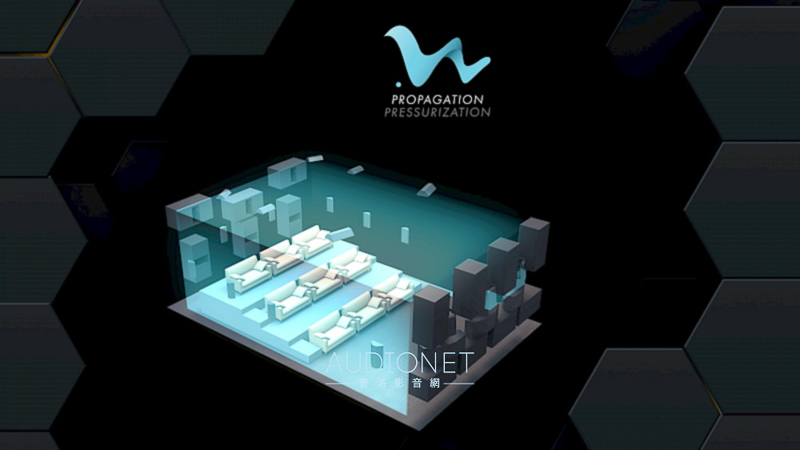

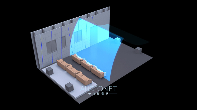

但是一般消费者很难在家里的前墙和后墙的墙面上配置超低音阵列,所以在2024Trinnov又推出了比较简易的作法,就是于前墙和后墙的地上来配置超低音,也就是本案例业主所采取的作法,如下图,虽然较为简易,但仍然很有效,本次的采访还证明了在小空间内使用也很有效。

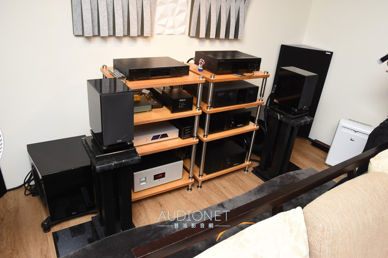

来到蔡先生家之后,他是独栋别墅,他领着我们到地下室的停车场,没想到就在停车位的后方,一个不算大的空间,就是他的专属视听室。这个空间的深约4.6米、宽约3.6米,楼高大约2.6米左右,换算下来大约5坪多,这比我预想的空间小很多,并不是说小空间就不能玩好家庭剧院,只是过去几年间看到的国外展示的WaveForming系统,动不动都是整面墙的超低音阵列,都是很大的系统,WaveForming真的能运用于这样的小空间吗?这是我一进门时的好奇。
因为现场的空间不大,业主是采用较为简易的WaveForming型态,也就是前墙和后墙各配置两只超低音,超低音只要摆在地上就行(不用上墙)。
接待我们的业主蔡先生非常热情,大家有共同嗜好,马上就相谈甚欢,一聊之下才发现,这个空间的整治非常不简单,千万不能小看,虽然空间不大,但是蔡先生对于空间和系统的投入完全是Pro级的,而整个规划手法也都相当专业。
举个例子,为了让影音效果达到最好,蔡先生拉了14mm平方的主电缆进入室内,然后分成了8条专线,现场使用了4颗超低音,就是每颗一条,然后推喇叭的多声道后级,也是每台用一条,最后多出来的专线就是分给其它的处理器或播放机,让所有器材都能做最全面发挥,而且现场所采用的器材全部是一时之选。

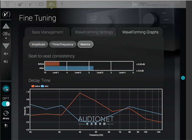

陈先生秀出实际的低频响应测试图给我们看,在处理前,确实可以看到30Hz~80Hz这段很关键的低频段有能量过多的问题。而且现场的残响时间也偏长,容易造成音像的混乱,就是蔡先生所说的回音问题。再加上墙面距离座位很近,也容易造成各个座位所感受的低频效果不一样。
而在采取WaveForming配置并处理过后,差异非常大,如果看低频段的频率响应曲线,可以看到曲线从扭曲变得平顺,如果看残响时间和残余能量,可以看到原本多余残留的低频能量获得了收敛。如果查看各座位的低频响应差距(seat to seat),也从原本的差6dB变成只有差2dB,几乎到了可以不计的程度。用更简单的话来说,就是原本偏多、混乱、延迟很长的低频能量,变成了平顺、快速、干净、结实的低频,而当低频表现变好之后,中高频的表现也能同步获得成长,因为干扰声音的多余能量减少了。

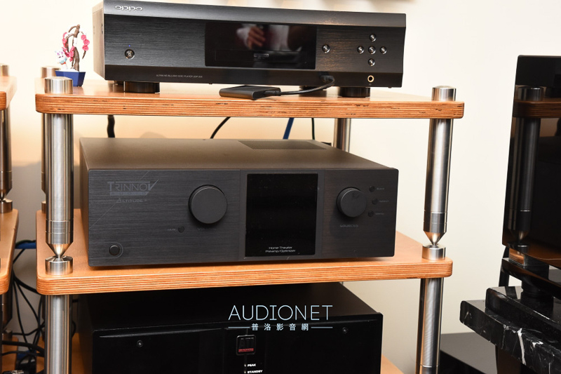

这就是负责解码和音讯处理的Trinnov Altitude 16,它还有一个特异功能,就是几年前升级之后多了4声道处理能力,只要加接DAC,就能达成20声道的处理效能,这是同级制品少有的能力。

好了,我整理一下现场的配置状况,简单说,现场就是一个7.4.6的系统,环绕处理前级是Trinnov Altitude 16,透过+4声道的独门设计,只要再加接DAC,就能达成总数20声道的处理能力,能满足现场17声道的需求。而负责驱动喇叭的是ATI多声道后级,而现场所配置的喇叭全部都是ELAC的制品,包含四只主动式超低音。而这四只超低音完全配合WaveForming进行摆位和调整,也就是采取前22的对称式配置,前面2只的主要任务是发出音效里的低频讯号,而后2只是负责消除现场多余的低频能量。

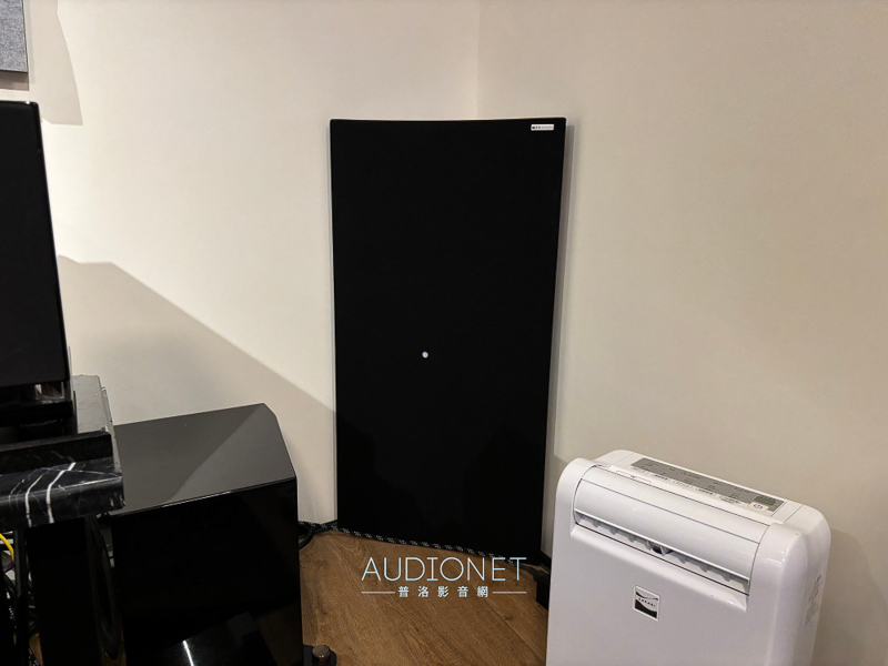

为了解决空间里的驻波问题,业主还为空间加入了调音道具,如图中GIK的制品,它具有吸收低频的效果,还有部分声波扩散的效果,不过整个效果达到极致,还是在加入了WaveForming之后。

除此之外,WaveForming还有一点很厉害,就是它可以消除各个座位之间(seat to seat)的低频差异,请见图5,下面咖啡色线是处理前,各座位的差异可以达到6dB之多,而蓝色线是处理后,差异就降到了2dB左右而已,代表每个座位都可以听到更一致的低频效果。

首先,在执行自动音场校正功能之后,你可以选择要让WaveForming「处理多少的频宽」,在选单里面的名称叫做Limiter(也可以说是效果的限制器),如果觉得处理的不够干净,可以扩大处理范围,就能得到更明显的效果,而它的选项就是LowMediumHighMax等等,就是这么简单。
或者,你希望有更强劲、更震撼的效果,那可以启动所谓的「加压模式」,也就是在某个频率点之下,前墙和后墙的超低音一起发出极低频,就能保证强劲的极低频效果。而这个频率点Trinnov处理前级会自己计算,例如本次采访这个空间就是算出在28Hz,而使用者也可以自己提高或下降频率点,以满足自己的喜好,所以功能性是相当强的,而整个调整的过程并不复杂,跟REW或其它厂牌的等化工具相比,可说是相当简单和人性化了。
