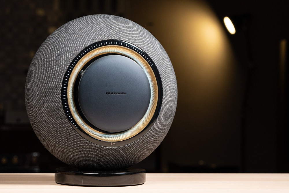

话说 Marantz 在 2024 年第四季推出设计感十足的 Horizon,外加孪生哥哥 Grande Horizon,两款都是独特的「圆形」音箱,同心圆的中央有着漂亮的 LED 光环,根本就是「会发声的装饰品」,设计创意十足。
总编印象中第一次见到 Horizon 与 Grand Horizon,是在 2025 年高雄圆山音响展,虽然环球知音的展间,不在总编采访拍片的守备范围内,而是由编辑负责,但是在展前我就先去看过,当总编看到 Linn、McIntosh 与 Sonus Faber,眼睛都亮了起来,转过头去看到三部摆成一排的 Horizon,怎么有心思关注,只说「这 Horizon 做工质感真好,实品比照片还好看。」然后就继续赶着冲采访的准备工作。

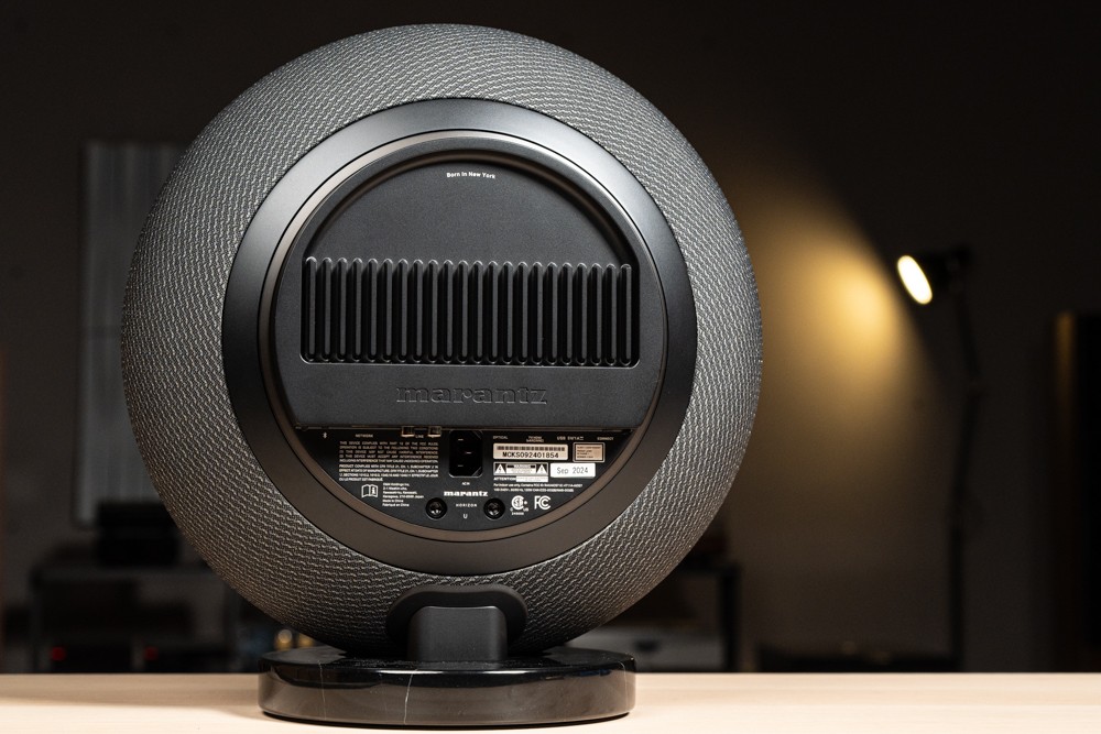

Horizon 的输入接口模拟数字齐备,模拟有一组 RCA,数字符部分则有光纤、USB 与 HDMI eARC,两声道音乐译码 PCM 与 DSD 皆可,PCM 最高 24 bit/ 192 kHz,DSD 最高可达 5.6 MHz,前面提到 Horizon 具备仿真多声道功能,所以在多声道解碼部分,可以支持 Dolby Atmos、Dolby TrueHD、DSD Dolby Digital、Dolby Digital 与 LPCM。

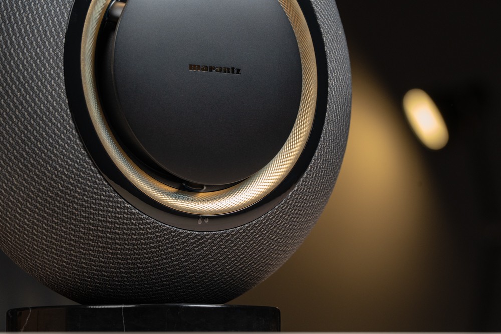

大理石底座漂亮也有功能

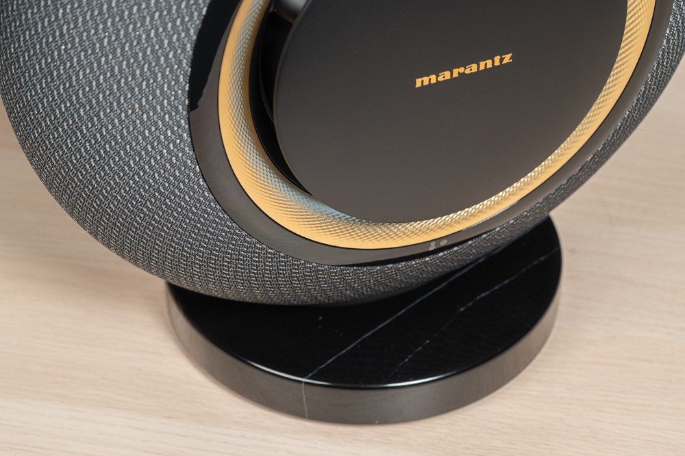

配上大理石底座的 Horizon,搬起来比预期还重,在环状外围,包覆着 MarantzRadiance 360 无缝环保织布,质感真的没话说,Marantz 还有为 Horizon 专门设计的三脚架,设计复古典雅,配起来更漂亮。
大理石底座不光是漂亮,还有功能,就是稳住 Horizon 的重心,有了这块厚重的大理石,要倾斜 45 度角 Horizon 才会倒下,不用担心地震摇晃,音箱会倒。

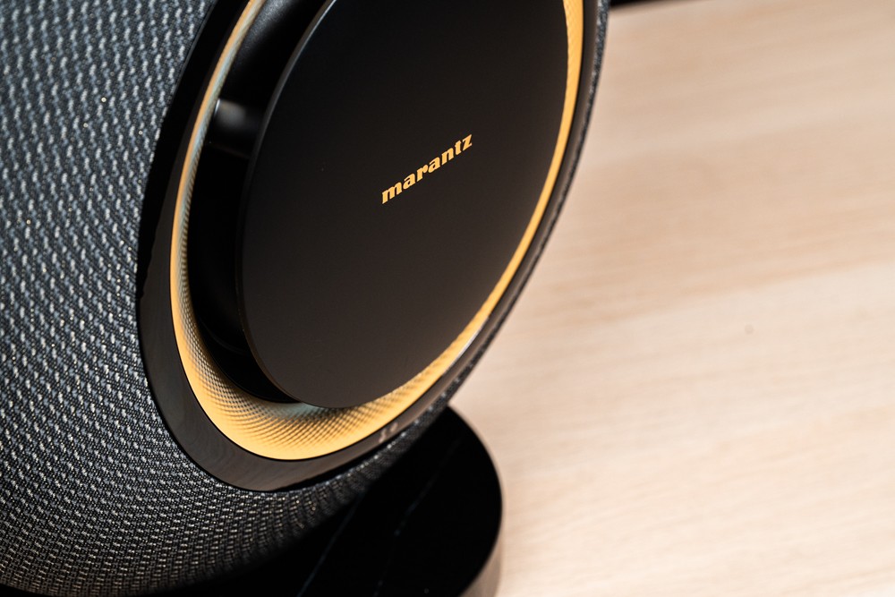

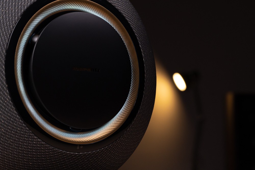

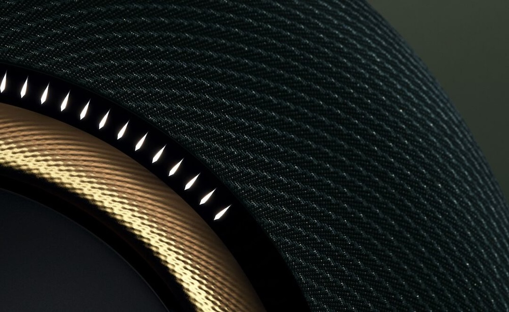

AuraControl 用起来炫
如果不用 HEOS App 遥控,Horizon 可以透过所谓 MarantzAura Control,就是围绕在 Horizon 中央的 100 个环形 LED 灯与背光灯饰,HEOS App 里面有一个 Proximity Senser,开启时只要人一接近 Horizon,漂亮的 LED 灯就会亮起,当然,假如您设定关闭,Horizon 就不会感应到人靠近音箱了。
Aura Control 的环状灯号,显示音量大小,圆形底部可以触控音乐的播放、停止或切换下一首,但是实际使用有点不灵光,因为没有图示,手指头去触控,反应有点慢,音量控制可以只用手指点在想要的位置,可是直觉会想要手指触控拖拉,这时的反应也有点慢,虽然嫌了一下 Aura Control,可是我想大多数人应该都会透过 HEOS App 去遥控,Horizon 的触控应该用到的机会不多。

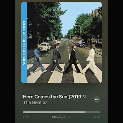

Dolby Atmos 不仅新发行的录音有,许多经典专辑都重新混音制作,推出 Dolby Atmos 版本,例如披头四的「Here Comes the Sun」,在 Apple Music 可以找到两声道与 Dolby Atmos 版本。
听两声道的格式可以感受到录音的年代感,Horizon 唱得出老味道,可是换上 2019 Remix Dolby Atmos 版本,新鲜感就出来了,Horizon 把吉他的开场,拉得更深远,电贝斯没有那么凸,感觉比较自然,可是许多装饰音却又被混音放大,增添了录音的现代感。
