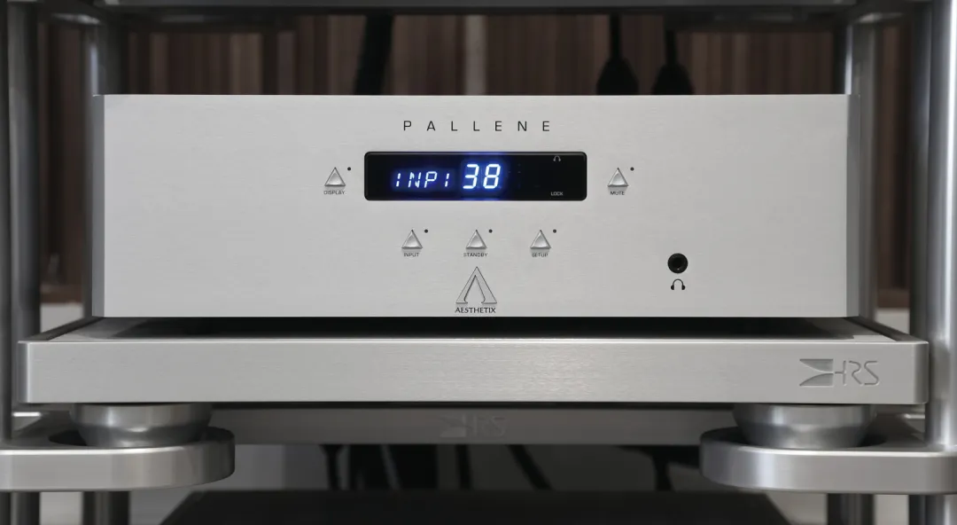

Pallene前级的面板设计比较独特,除了面板正中的黑底蓝字荧光显示屏之外,5只轻触式操作按键全部设计成与品牌标志一样的等边三角形,相当独特。并且面板上还有6.5mm耳机输出插孔,可轻松驱动市场上的大多数耳机。
据厂家介绍,前级放大器的音量调节是设计环节中最难的一环。Pallene采用了与厂家屡获殊荣的Jupiter系列Calypso电子管前级和Saturn系列Mimas合并式放大器完全相同的分立开关电阻来完成音量控制。这套系统采用精度达1%的金属膜电阻,可以1dB的步进作88级调节,可在任何音量级最大限度地提升分辨率。

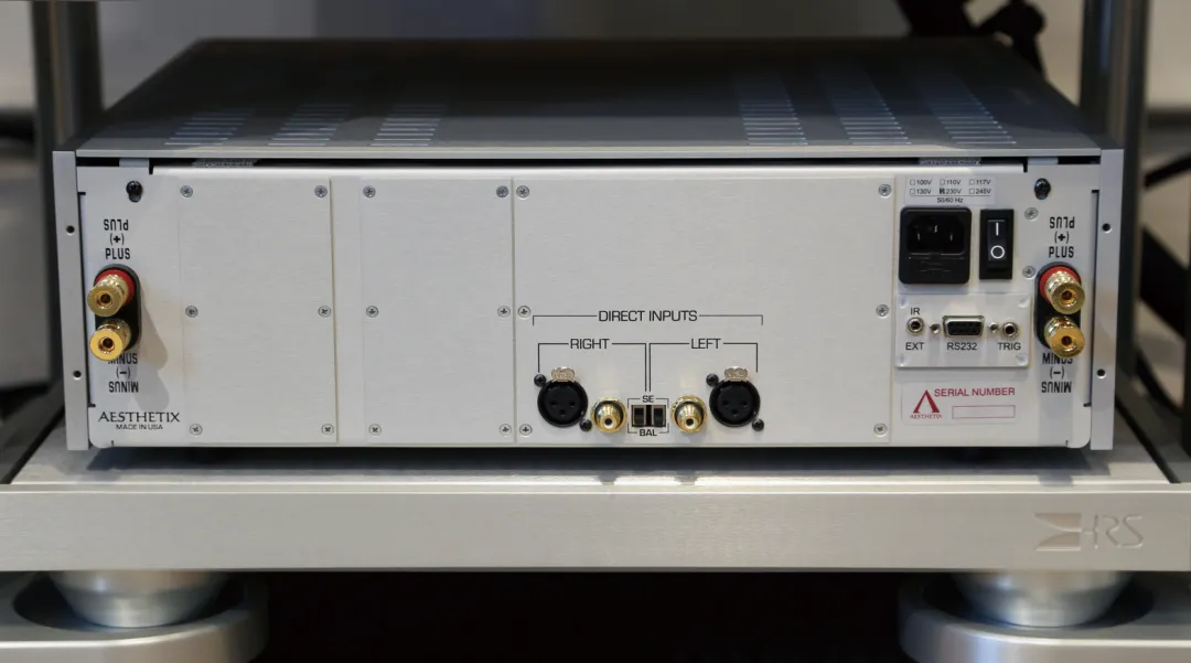

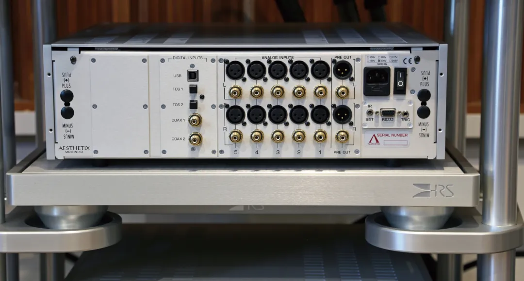

背板上,除了RCA/XLR输入和输出端子之外,让人感到奇怪的是左边有两块空白的挡板,被螺丝锁住,另外,左右两侧各有一对塑料塞子,标注着正/负极。这个挡板和塑料塞是拿来干什么的呢?我一时竟然猜不出来。
最后,当我仔细阅读产品介绍时才终于明白,这其实是Aesthetix品牌在产品背板上预留的扩展手段。厂家指出,Pallene可以定制扩展功能,例如:高增益差分电路设计的MM动磁/MC动圈唱头输入;差分平衡电路设计的DAC数字/模拟转换功能,各类数字输入/输出端子齐全;差分平衡、零反馈设计的AB类耳机放大等等。这些功能均由独立的模块实现,直接取下挡板安装到机内就可以顺利扩展,对于有升级玩机需要的发烧友来说,这简直是一大喜讯。
那么左右两侧的塑料塞又是做什么的呢?我把Dione后级放大器的背板拿来一比较就豁然开朗了:这其实是预留的音箱接线柱安装孔,所以有正/负极之分。
这样问题就来了:为什么一台前级放大器要预留音箱接线柱呢?据我分析,这就是Aesthetix品牌一种独特的机箱设计了:前级放大器的机箱和背板,其实是和后级放大器、合并式放大器是通用的,通过替换不同的挡板和功能模块,使用在不同类型的产品之上。这种作法可以有效地降低单独开模的成本,同时也解释了文章开头提到的两款前后级放大器机箱三维尺寸几乎一模一样的原因——不同型号的产品机箱部件很多可以通用,也是有效降低成本和设计难度的方法。

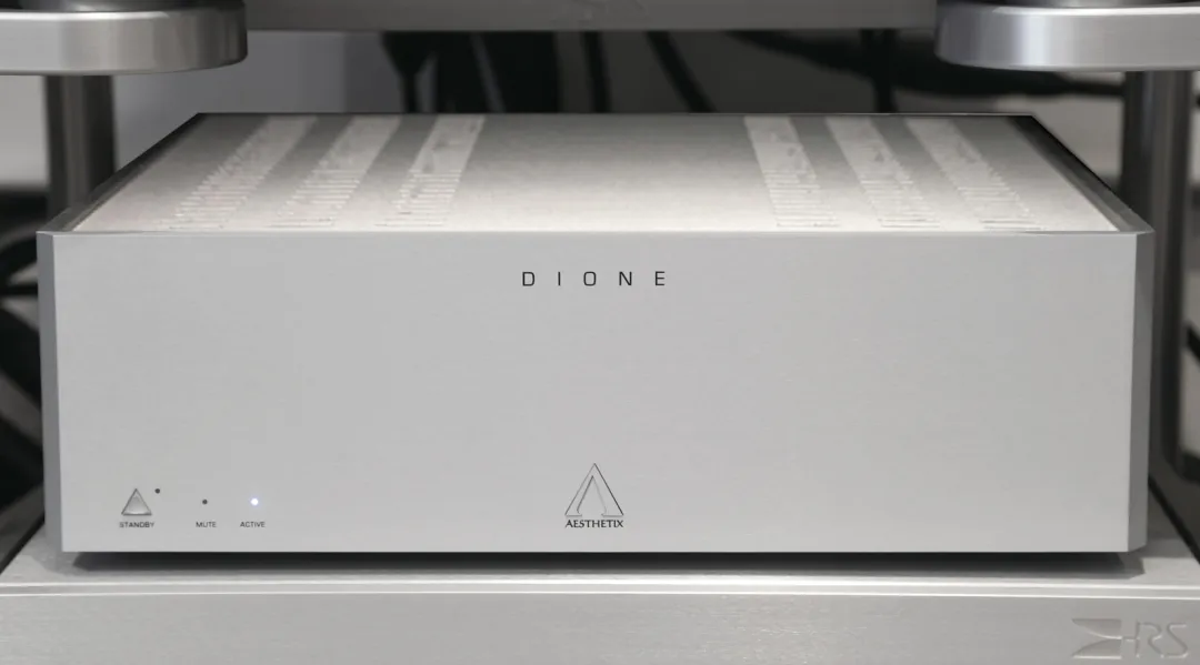

再来看看Dione后级放大器,外观极其简洁,等边三角形的轻触式按键非常独特。其电池设计源自同厂 Saturn系列的Atlas后级放大器和Mimas合并式放大器,以零反馈和差分平衡为特色。
同样的,Dione每个声道也使用了一只6922/6DJ8电子管作输入/增益级,然后连接FET输入级、双极驱动器级和双极输出级组成的输出模块。Dione的零反馈、差分平衡固态输出级采用Reliable品牌高级PP皮膜耦合电容、Roederstein品牌MK4电阻和备受追捧的东芝2SK246/2SJ103 FET晶体管,配合成熟的各环节独立供电模组,8Ω负载时每声道可输出180W的功率。
同样的,Dione也具有扩展选项,高通分频模块采用离散式线路制作,为用户提供双放大器的配置方案。
