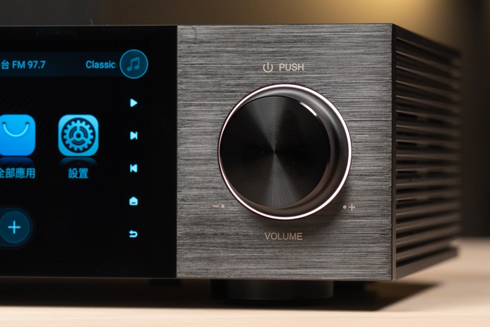

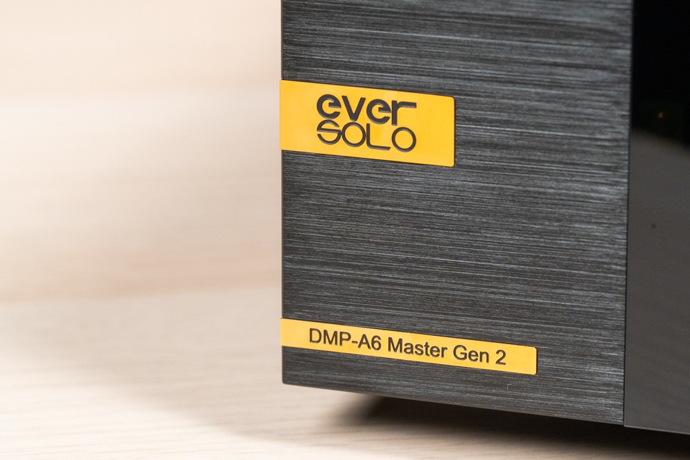

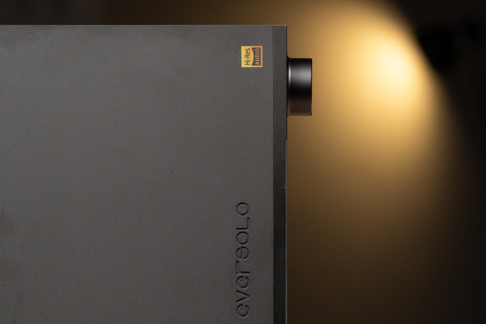

那标准版的 Eversolo DMP-A6 Gen2,和 DMP-A6 Master Edition Gen2 有什么不同呢?就外观上,有三处不同。第一,就在于这个 Logo。标准版 A6 二代用的是银色标志,而 Master Edition 则是金色标志;一眼就可以辨认。第二,标准版只有黑色款,但 Master Edition 还推出了银色版本。如果家里的音响器材多为银色系,就可以选择银色款,看起来会更协调些。第三,Master Edition 的音量控制旋钮周围,加上了 RGB 动态渐变光圈。就好像是轿车里的气氛灯一样,为听音乐平添几分逸趣。

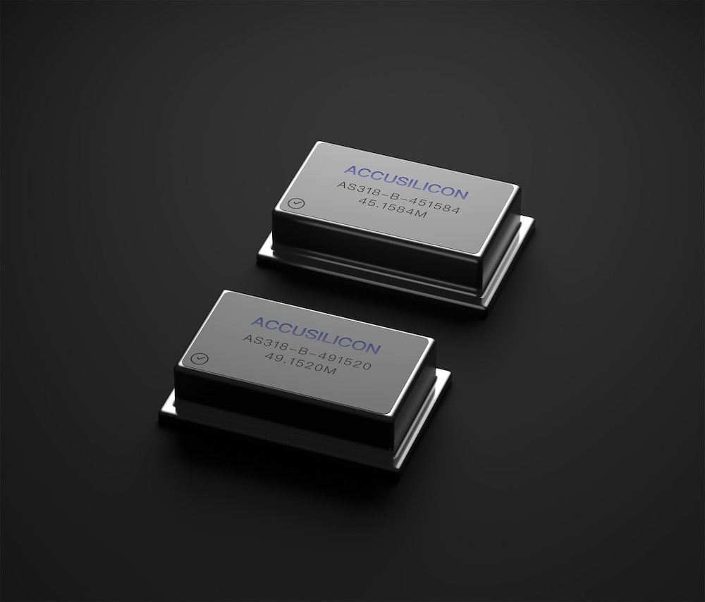

外观改变还事小,内部的升级才重要。Master Edition 在线路上有两处关键不同。第一,两款所使用的时钟不同。标准版 A6 二代,内部使用了双时钟管理,可针对 44.1k 和 48k 两种取样规格提供频率;这已经是同价位产品中少见的设计,值得鼓励。但 Master Edition 不但也用两颗时钟,更用上双飞秒时钟,让 DMP-A6 大师版的频率精准率达到飞秒等级,性能直追 DMP-A8。

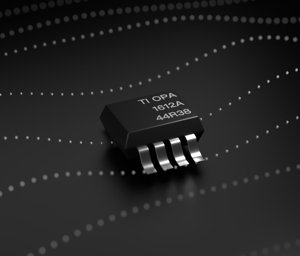

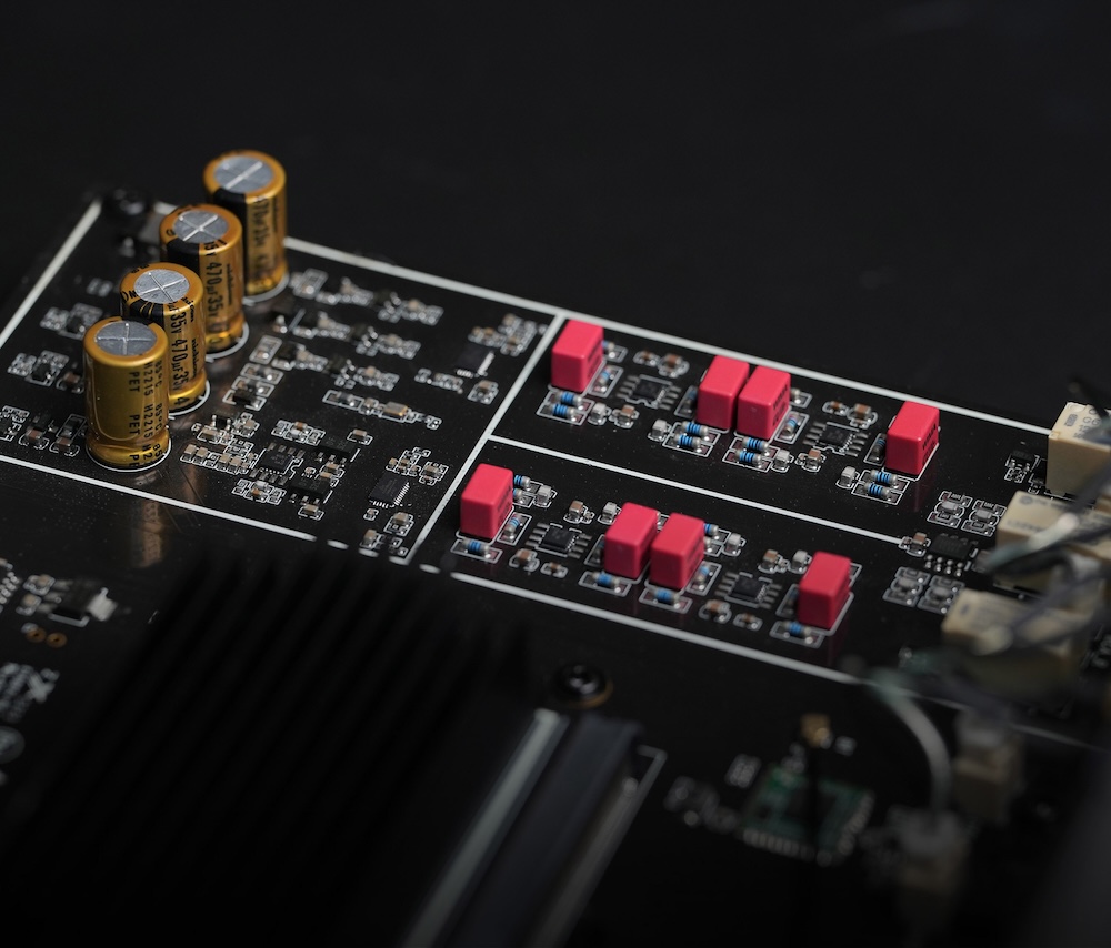

第二个不同,是它们所使用的运算放大芯片不同。标准版 A6 二代所使用的是德州仪器的 OPA1642,Master Edition 则是德仪的 OPA1612。这两颗运算芯片的架构不一样,致使规格性能也有差异—— Master Edition 所选用的 OPA1612 底噪更低,失真率也更低。附带一提,这颗 OPA 芯片同样也用在 A8 里头。单就内部时钟和 OPA 的用料差异,我们几乎可说:二代 A6 的标准版和大师版,其差别就在于大师版 A6 更接近 A8;可谓是 DMP-A6 Gen2 的微升级款。

Eversolo DMP-A6 二代大师版内建双 DAC 芯片,用上两颗 ESS Sabre 的 ES9038Q2M DAC,左右声道各由一颗 DAC 负责解碼。最高可支持 PCM 32bit/ 768kHz、DSD 512 的解碼,还可以展开 MQA 档案,对应各种高解析音乐规格都没问题。为求精准的频率,二代大师版使用两颗 Accusilicon 飞秒级时钟,分别对应 44.1kHz 与 48kHz 的频率。这样高水平的时钟用料,在同价位带实属罕见。

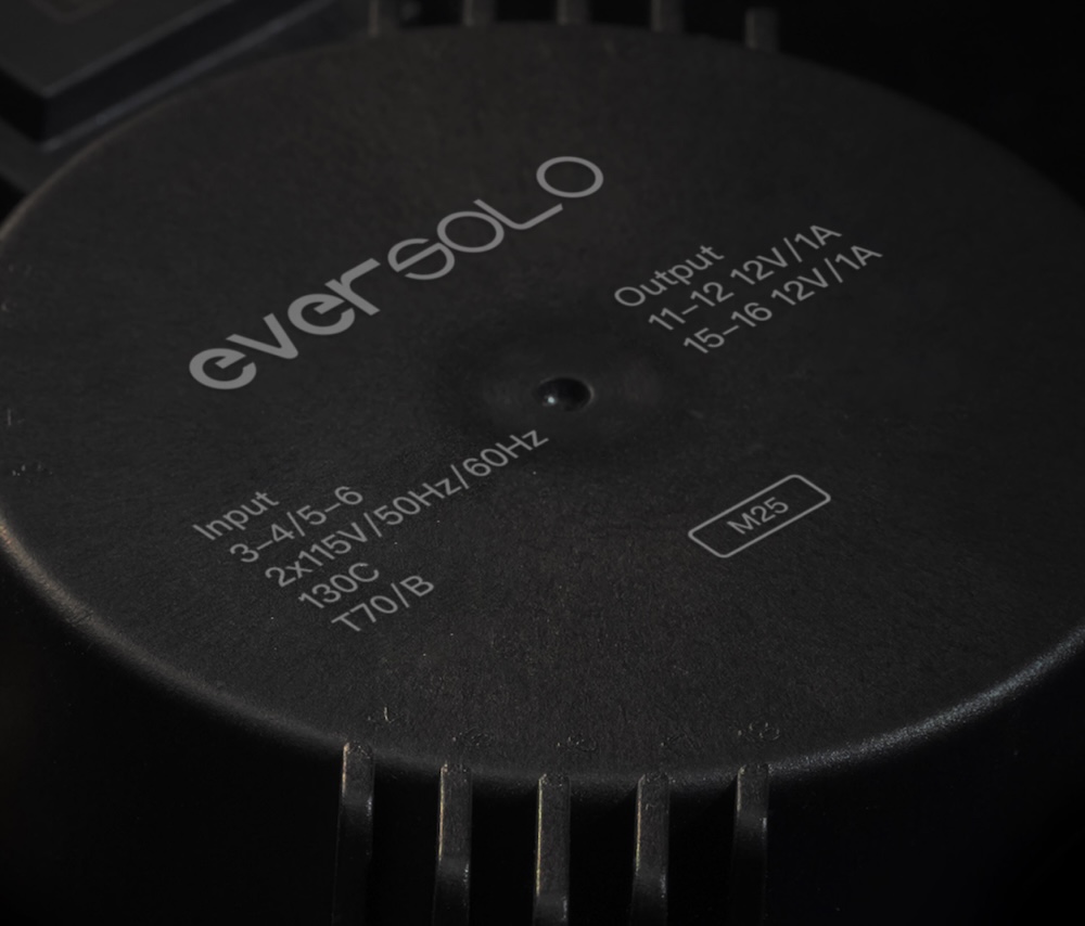

在电源供应方面,过去第一代 DMP-A6 用的是交换式电源。到了第二代,电源则全面改用低噪音的线性电源,使电源底噪低至 40uV 以下的水平,能以供给音响线路最干净的电源。

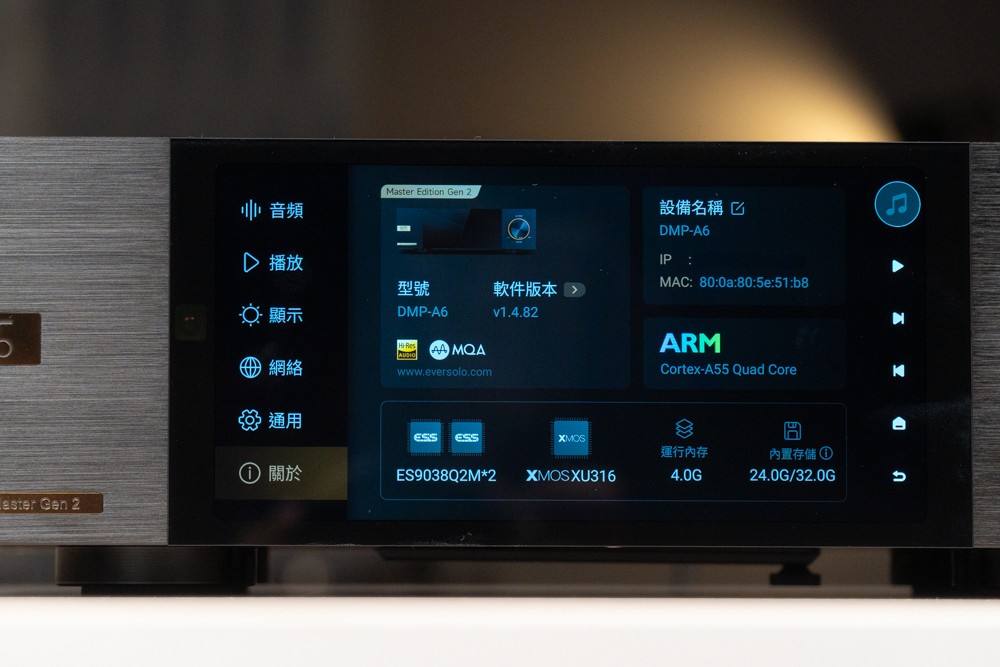

串流播放器的内部总有一个类似计算机的运算架构,怎么设计这个处理器的相关电路,对于串流播放的效果其实很有关系。一求工作要流畅,二求功能要稳定,三求数字噪讯要少。DMP-A6 二代(标准版和大师版均然)采用 ARM Cortex‑A55 四核心处理器,搭配 XMOS XU316 USB 音讯处理,内建 4GB DDR4 加上 32GB eMMC 的储存,有助于系统运作流畅,并支持本地的快取。U-Audio 不做工业测量,但以实际使用 DMP-A6 二代大师版的经验来说,所有操作的流畅度都让人满意,App 控制与触控操作的反应都称得上实时。

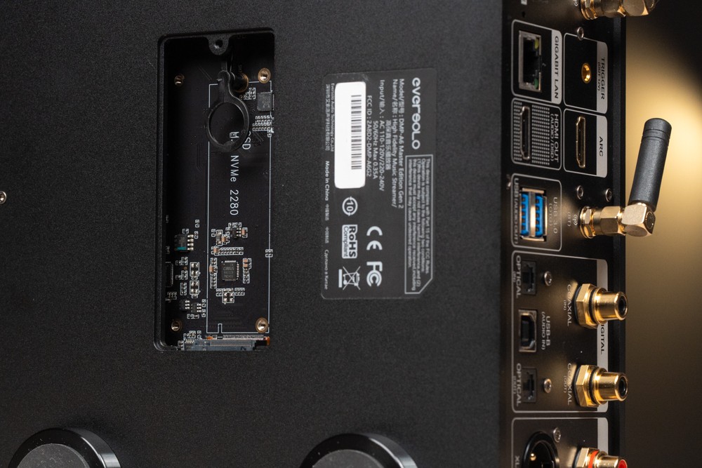

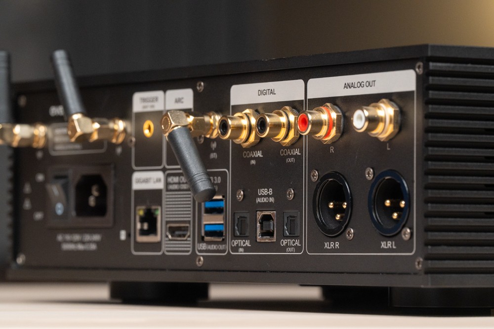

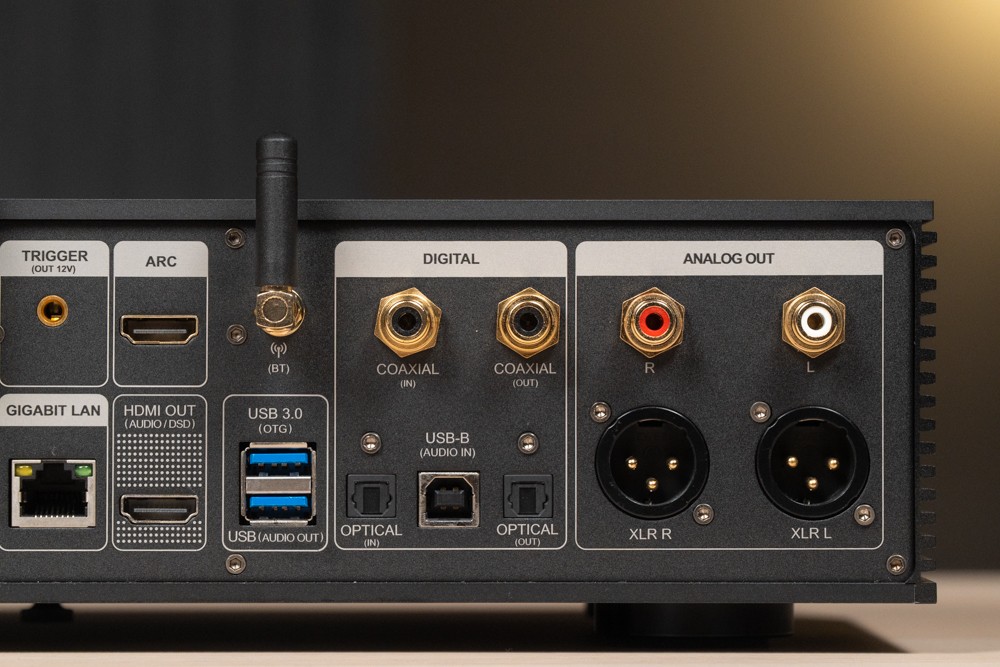

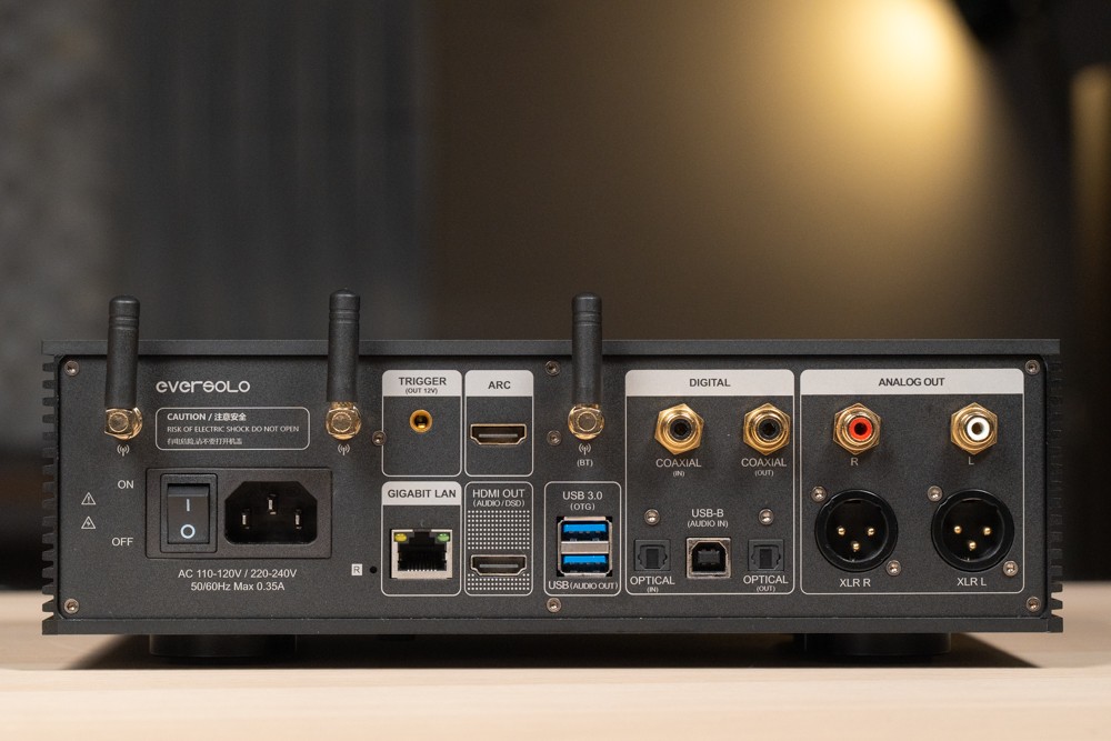

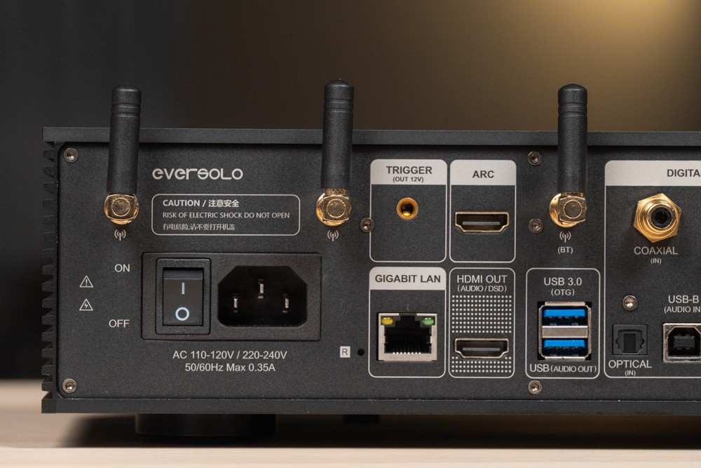

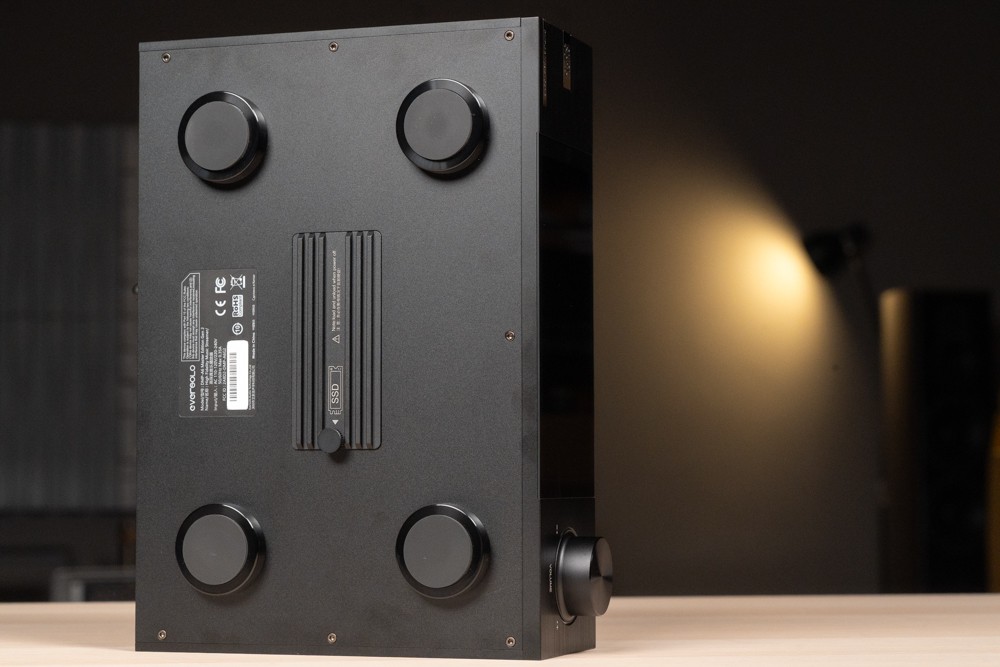

在输入和输出接口方面,Eversolo 在 DMP-A6 二代上,给得更大方。二代 A6 有两组 USB 3.0 type A,方便连接外部硬盘。不仅传档案,如果你想 rip CD,只要把外接光驱插上 USB 就可以了,而且二代还新增 Gracenote 数据库连接,rip CD 的同时,还能汲取档案数据。如果想在 A6 里内存盘案也没问题。它底部有一个 M.2 NVMe SSD 插槽,用家可以 DIY 来扩增硬盘,最高可支持到 4TB。安装 M.2 SSD 之后,DMP-A6 Gen2(无论是否是大师版)就可以播放内存音乐档案。
除了用来连接硬盘和光驱的 USB type A,它还有一组 USB type B 可连接其他串流器材。你若不想用 DMP-A6 Gen2 内建的播放器,也可连接计算机或其他串流转盘,这时,就可以把 A6 当作一台「双飞秒时钟、双 DAC 芯片」的译码器来使用。除此之外,它还有光纤和同轴的 S/PDIF 输入和输出各一组,连接传统数字讯源如 CD 转盘也没问题。

它还有两组 HDMI,一组是支持多声道音讯的 HDMI Audio 输出,用来连接多声道声霸或环绕扩大机。现在多声道音源越来越常见,透过这个 HDMI 输出,搭配适当设备,就可以听多声道音讯。此外,还有一组 HDMI ARC,用来连接电视。因此,DMP-A6 Gen2 不仅可以当音乐播放中心,还可当作影音娱乐中心。

在它最重要的串流功能方面,Eversolo 一次给足以太网络和 Wi‑Fi,不管有线、无线都可用。这样一来,就算摆放音响的位置不方便牵网络线也没问题,走 Wi-Fi 就好了。不过,使用有线连接有一个方便之处,就是可以享受 WOL(Wake‑on‑LAN)的功能。想听音乐时,只要点开手机上的 App,即可一触唤醒 A6。

虽然只是一台三万元上下的讯源器材,但其模拟线却是全平衡线路,可透过共模互斥效果,让噪讯更低,音频输出的电压摆幅也更高,有助于音乐重播时的动态表现。模拟输出则备有 RCA 和 XLR 各一组,方便用家搭配后端器材。

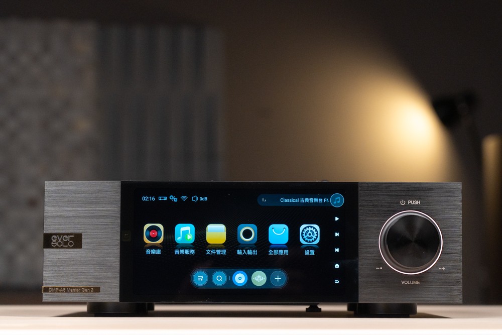

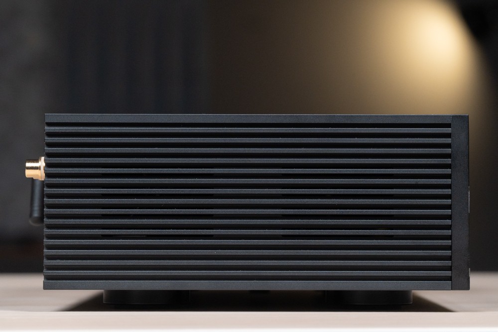

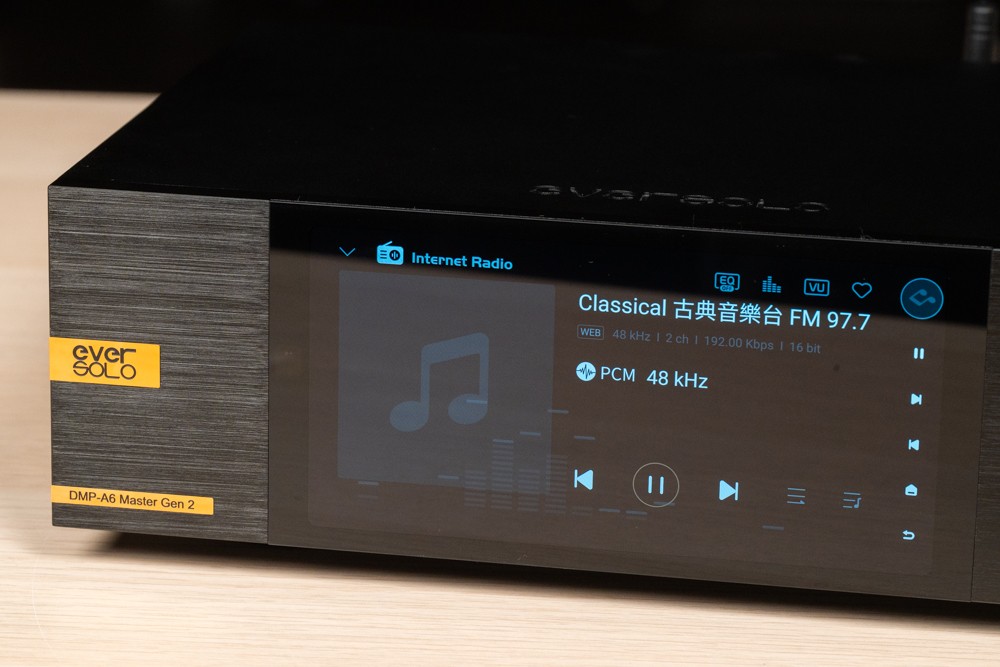

Eversolo DMP-A6 二代大师版的机身维持 A6 的原初设计,同样小巧、线条利落,简约而大方。全铝合金机身,用上航天级铝合金,以 CNC 切割而成。两侧加上了散热片,上盖则刻有 Eversolo 的商标。开机使用时,全机有微微的温度,但不会发烫。若非它其实耗能不高,就是它散热做得确实不错。铝合金前面板表面是细细的拉丝处理,配上一个可按压的三向旋钮,再加一个 6 吋全彩触控屏幕,整体操作相当直觉,看起来也很大方。多提一点,就是这个屏幕的分辨率高,亮度也够,看起来很细致。原厂说,这个屏幕堪比苹果公司的 Retina 屏幕,单这个漂亮的触控屏幕,也要赢过好多好多的同级产品。

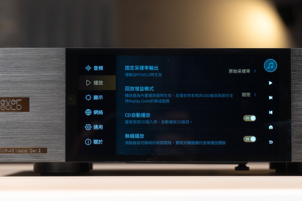

其内部所使用的音讯处理架构,是 Eversolo 自家开发的 EOS 引擎,能够尽可能还原高传真音质,不管是用什么路径播放串流,都要确保声音最高解析和高传真。在这个引擎所提供的架构下,Eversolo 还有一套强大的 DSP,可进行多项操作调整。包括了 EQ 增益、Graphic EQ 图形均衡器、Parameter EQ 参数均衡器、FIR 滤波器、左右声道平衡等等。这么多的功能,若出现在十几万的 DMP-A10 上,叫做合理;若出现在六万多的 DMP-A8 上,能称之为过人;若能用在三万上下的 DMP-A6 二代上,这个除了超值,还能说什么?太超值?太太超值?
如果你不信,我再多说一点。DMP-A6 二代内建均衡器所提供的图形均衡器(Graphic EQ)和参数均衡器(Parametric EQ)两种,在家用音响上就很少见了。这两种 EQ 都是用于调整声音频率的工具。操作上略有不同。简单说,图形均衡器提供固定的频率点调整,这种 EQ,用推杆的方式呈现,透过推拉推杆来操作,使用上很直觉,比较常见。而参数均衡器则比较专业。它可以更细致的调整频率点的增益和影响的带宽范围(也就是所谓的 Q 值)。在录音室里,包括混音工程或母带处理都会用到这个。买一台 A-6 ,连专业的 EQ 控制都送给你,这还不超值,怎么才超值呢?

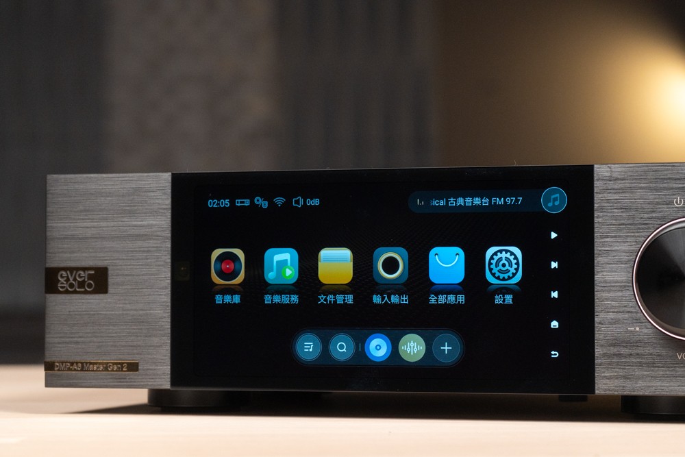

使用操作很直觉,屏幕还有表头可看
上述这些功能,可以在屏幕上操作,也可以透过手机下载 App 来控制。在音乐播放的当下,音乐档案包括曲名、艺人名、专辑名、封面、文件格式、比特率、取样率等相关信息都能完整显示。Eversolo 更设计了很少见的「屏幕同步」功能。在 Eversolo App 里,只要点选屏幕同步,就可以在手机上显示机身屏幕的画面。如果你喜欢看到随着音乐动态跳动的表头或仪表,A6 也可以内建多种表头显示可选。Eversolo 不管是机器内建软件,或是 App 都写得很好,无论是流畅度、逻辑性、信息量,都让人用了会不禁想夸它。
