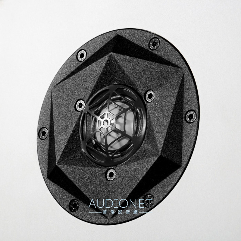

相信有资历的音响迷就知道,铍(Beryllium)拥有优秀的声学特性,是不少Hi-End音箱会采用的振膜材料,而Halo系列则是列为标配,第三代最新版的Halo采用的还是加大尺寸的新设计,尺寸从前代的25mm加大为28mm,所以名为Diamaze28。如此设计之下,铍高音能涵盖更大的频宽,而且能与中音做更好的衔接,而这也代表,它在相同音压下需要的振幅更小,等于能减少失真。
除了振膜设计提升,高音后方还设计了所谓的「声学迷宫式后腔」,能吸收高音运动的多余背波能量,让高音能有更清晰、低失真的表现。另外,高音前方还有设计复杂的导波器与面板结构,造型犹如钻石切割面,除了好看之外,亦内含声学作用,能控制高频声波的扩散,抑制箱体的绕射现象。而负责驱动振膜的磁铁部分,则是采用了大尺寸的稀土磁铁,能提高对高音的控制力。

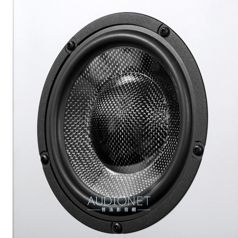

在中低音部分,则是采用名为MaxCarbon65的碳纤维振膜单元,尺寸为6.5吋,它的设计很细腻,振膜是多层次的复合结构,从外到内共有4层,第1层为改性树脂;第2层为碳纤维(日产);第3层为高阻尼泡棉(德产);第4层为Nomex(杜邦)材料。而在振膜中央还有做凸起设计,能大幅提升结构刚性,降低盆分裂的发生机率,让振膜同时具备了高刚性、高阻尼等声学特性于一身。
而在振膜后方,则是配置了强磁力的磁铁系统,并采取大直径(达到3吋)的短音圈,如此设计,不仅能强化中低频出力,也能有效强化低频延伸。以M1主音箱来说,虽然是书架式设计,但厂方提供的低频延伸能力可以达到33.5Hz(-3dB),非常优秀。

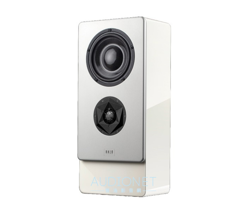

首先,Halo系列以满足家庭剧院音效为目标之一,自然应该追求声音的连贯性和各声道的衔接能力,为此,所有音箱(超低音除外)都是配置一样的铍高音和碳纤维中音,设计与尺寸完全相同,追求最佳的声音连贯性。例如壁挂式的W1,单元配置和左右M1声道完全一致,就能达成绝佳的衔接,不像某些厂商会因为壁挂式产品就缩限声学设计。而W1壁挂式的作法也可以降低对生活空间的妨碍,喜爱剧院音效的朋友,还可以因此配置更多卫星音箱。

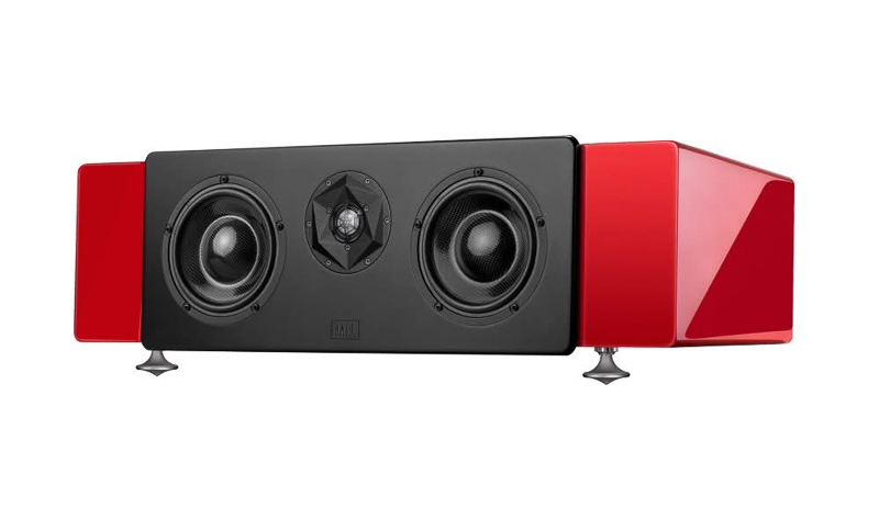

再来,我们常说,家庭剧院中角色最吃重的音箱是中置声道,因为它担负了最重要的人声和座位前方的音效冲击力,但有不少厂商「重两声道、轻多声道」,中置声道做的很小支,往往就缩限了剧院的效果。而Halo系列不然,它的C2中置声道是系列当中尺寸最大、单元数量最多的音箱,确保了中置声道能有强劲的声音出力。

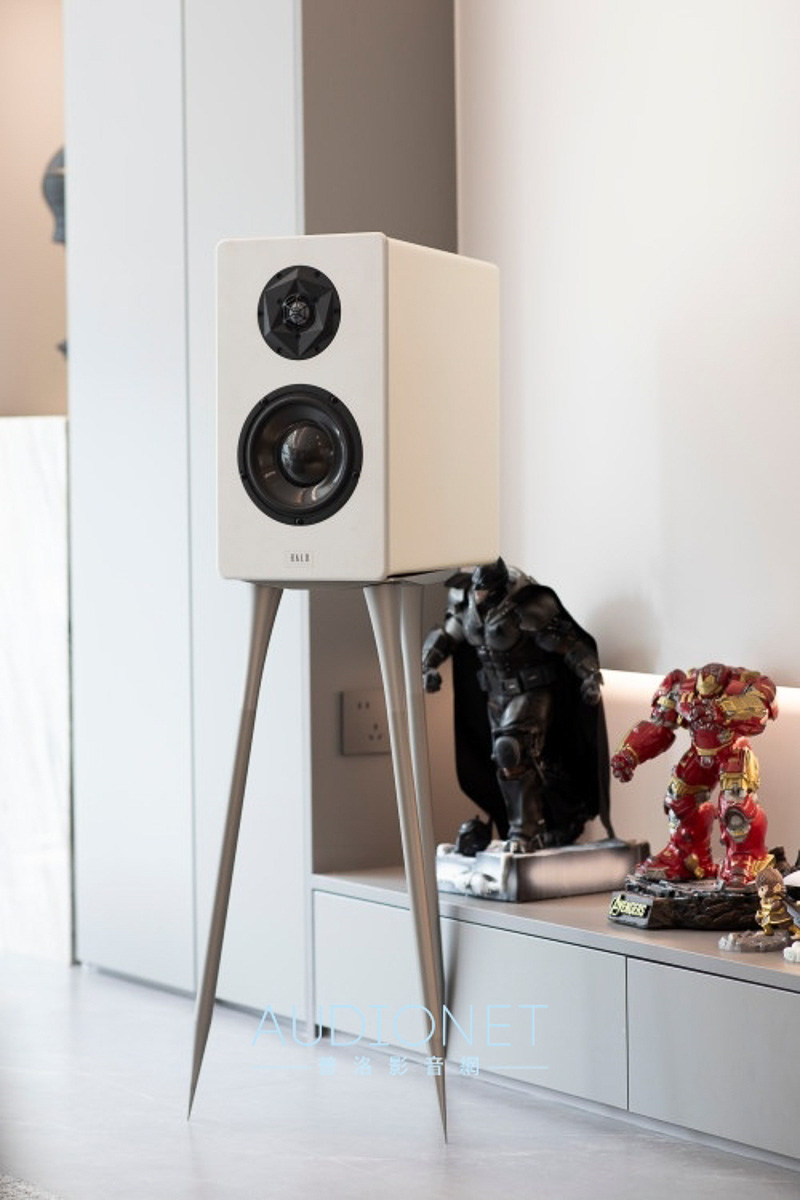

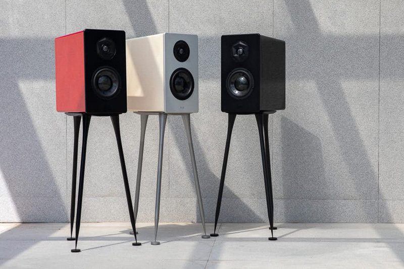

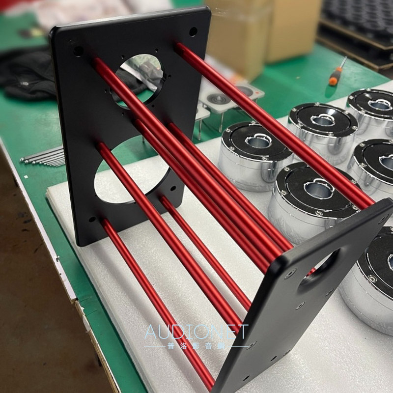

Halo系列的设计目标不是只有家庭剧院,它还要能满足两声道,为了让两声道的声音质感达到最好,左右声道M1也有特别的设计。举例来说,它的箱体并非一般音箱常见的木板材,而是采用创新的骨架设计,正面与背板是铝金属厚板,内部以多根粗壮的金属棒连接,形成非常稳固的结构,该厂称之为Rogrid骨架设计。而单元是直接安装于正面金属板上,与木质箱体零接触,等同能减少振动。
而M1虽然是书架式设计,但尺寸不小,深度很深(超过40cm),让它有不小的箱内容积,再搭配大尺寸的低音反射管,让它拥有不俗的低频出力,而这也让M1的重量达到13.7公斤。
而为了让M1有更稳固的发声基础,Starke还为它开发了全铝合金制的三点支撑大金属脚架,它不仅尺寸与M1完美对应,摆上音箱之后,还能在底部以螺丝锁固,如此一来,不仅能达成低振动的三点支撑,同时还能最大程度抑制共振,就算播放大动态音乐,仍然能保持声音的干净稳定,并减少音染。
所以说,M1虽然是书架式设计,但性能超越一般的书架式音箱,有不错的低频出力。而只要安装原厂脚架,还能有落地式音箱般的气派,同时脚架有优秀抑振效果,视觉上也很抢眼。而采取书架式设计则在摆位的选择与调整上比落地式音箱保留更多弹性。

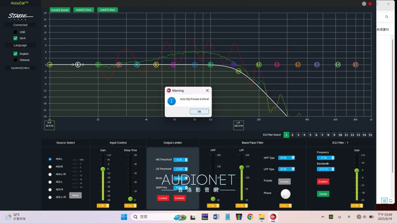

而Starke在推出Halo系列的超低音时就已经将这些问题考虑进去,Sub1和Sub5超低音内部直接配置 AccuCal空间校正功能,你只要使用产品内附的测试麦克风,将之插于超低音的前面板,就能进行自动测试,并进行低频响应校正,让超低音的表现达到更佳状态。这对两声道玩家来说是很好用的功能,因为能轻松降低空间环境的影响,也代表超低音音箱的摆位更具弹性。
当然,自动校正等级有高下之分,廉价入门的校正功能很难让两声道玩家满意,为此,Starke不仅采用高精度的笔形测试麦克风,而且超低音内部配置了SHARP旗舰4系列DSP的处理晶片,有很高的运算效能。
而面对更挑剔或想自己调整的玩家,Sub5和Sub1还可以对应电脑版的AccuCal专用软体,你只要让超低音和笔电都在同一个区域,就能以Wi-Fi讯号相连接,就可以用电脑软体来进行校正的工作。完成之后,除了套用 AccuCal的处理结果之外,你也能进行手动进行EQ等化,而且AccuCal提供的调节点位多达15个,定义精确到1Hz,并开放Q值和Gain值的精细调整,精细度分别可达0.01 Octave和0.1dB,能玩到这么细,不能说不够Hi-End了吧。

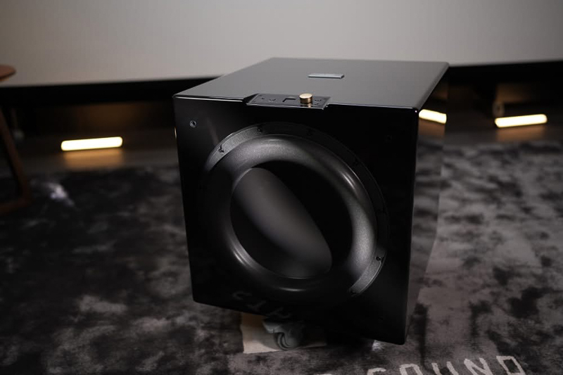

而Sub5和Sub1除了可以融入两声道系统外,它们在家庭剧院中发挥,更是猛兽级一般的存在,尤其是Sub5,它配置了巨大的17吋振膜,搭配粗厚的悬边,振膜的运动冲程达到惊人的120mm,动作起来的摆幅非常惊人。
而其内部,配置了Starke自研开发的功放模组,再结合Hypex线性电源,功率输出能力高达惊人的RMS 3000瓦,请注意喔,这是「持续功率」,而非峰值,峰值功率可是能达到6000瓦呢!在如此设计之下,Sub5的最大音压可以达惊人的130dB,极低频延伸可达惊人的8Hz-3dB),拥有非常凶猛的极低频再生能力。
而如果这样你还玩不够,那么Starke还为这些超低音设计了DiBridge功能,这是一种无损的数位传输连接技术,能够连结多只超低音音箱共同运作,创造出更强劲的低频效果,而且讯号无损失。

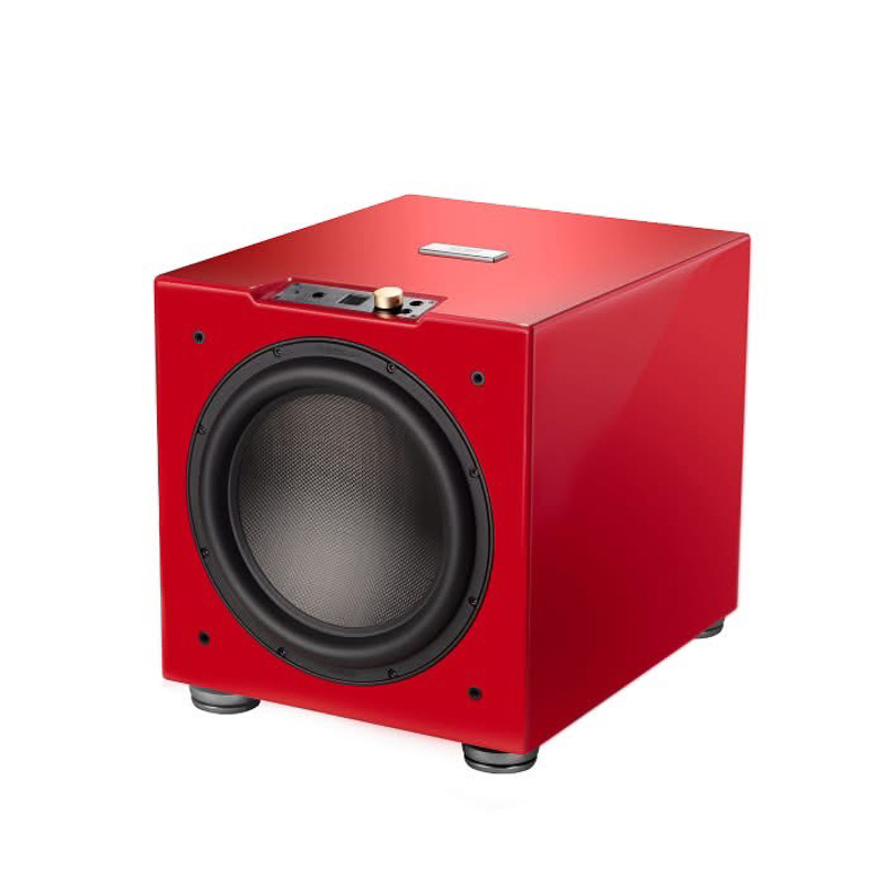

当然啦,不可能人人都有能力追求到Sub5这种规格的超低音,所以同时期Starke也推出了较平价的Sub1,不过它并不入门,规格仍然相当高阶,Sub1配置了12.5吋的低音单元,扩大机功率达到RMS 1000瓦 ,低频能下潜至18Hz(-3dB),再加上AccuCal自动校正功能,与市面上多数其他竞品相比,仍然是实力非常坚强的产品。

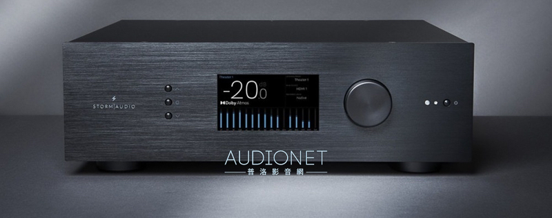

接下来谈测试心得。这次代理商对新的Halo系列信心满满,建议我们要为它搭配强悍的前端器材,尤其与自家Starke后级搭配会有很好效果,所以这次的组成非常豪华,音箱是7.2系统。而前端搭配了Starke多声道后级A3(驱动前方三声道)和A8(驱动其他声道)。再前端,则是StormAudio Core 16环绕处理前级。
也因为有了StormAudio Core 16,我们能执行Dirac Live大全套的测试与处理,当中就包含最高阶的ART。在这样的状况下,能让全套Halo近乎表现到极限,例如Sub5超低音的低频曲线可以处理到非常平顺的状态,近乎完全没有波谷和峰值,然后我们再套用StormAudio的目标曲线,让系统呈现出更强悍有力的低频效果和音场包围感。

超低音音箱用的好,能让两声道或多声道系统的效果大幅提升,然而,超低音也是最容易受到空间环境影响的器材,让很多人无法轻松驾驭。而Sub 5 / Sub 1所提供的AccuCal自动校正功能就可以解决这个问题。这两款超低音都配置了高精度的DSP处理晶片,与测试麦克风,能进行高精度的校正和处理。而执行的方式有两种,一种是懒人法,就是将麦克风插于超低音前面板,只要透过按压和旋转就能执行,随后会发出三声测试音,整个测试就完成了,过程很简单。不过它的运算并不马虎,为了保持高精度,运算都要大概十分钟以上,而校正之后的改善相当明显。
另一种是高阶的手动法,就是可以启动Sub 5 / Sub 1超低音的Wi-Fi连线功能,然后你可以在笔电上下载AccuCal专用软体,只要笔电和超低音成功的以Wi-Fi连线,就能透过软体启动校正,之后能看到完整测试结果,包含实测曲线、目标曲线、校正后的结果等等,一目了然。除此之外,你还可以进行手动EQ调整,调整点多达15点,而且定义精确至1Hz,并开放Q值和Gain值的精细调整,精细度分别可达0.01 Octave和0.1dB,内行的高阶玩家可以玩到非常细致的程度。

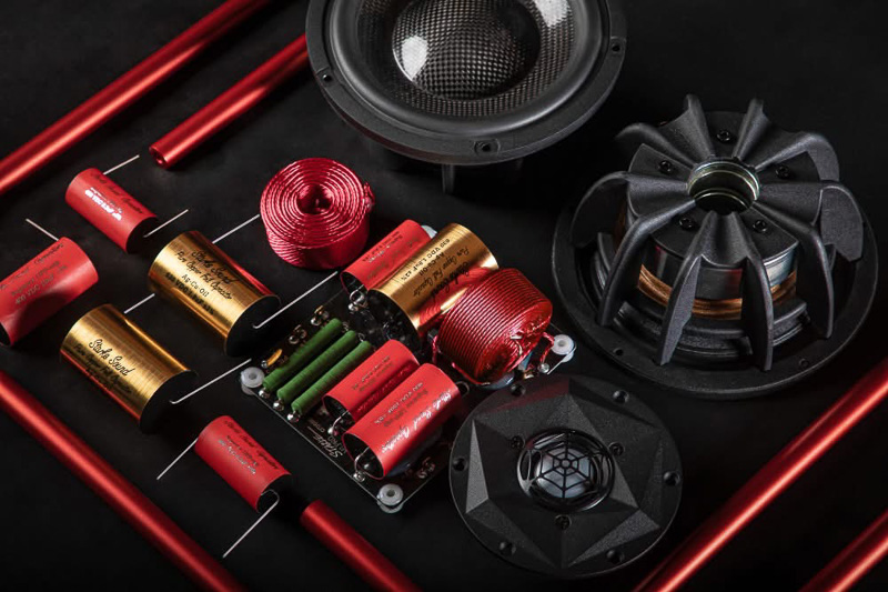

Halo系列的音箱都是2音路设计,而Starke对于其中的分音器设计仍然采取非常发烧的作法,因为该厂在生产面有独家优势,Starke指出,他们有很高的自制率,标榜从开发到制造100%自家生产,透过这样的方式能减少传统供应链的层层剥削,让消费者获得最实惠的价格,更重要的是,能完全掌握技术与品质。举例来说,很多品牌因为使用外购单元,就需要透过高阶或复杂的分音方式来强行修正,这种作法会导致相位失真与讯号损失。而Starke采用的是自家研发的单元,先天就能达成较妥适的搭配,所以就不需要复杂的分音线路设计,所以Starke优先采用一阶分音,不仅能降低讯号损失,减少相位问题,还因为采用简洁架构,能让分音器选择更高级元件,提升整体音质。
而这些元件也是Starke自行开发的,而且会和业界最顶尖型的型号进行反覆对比测试,以确保达到高级水准。而Halo系列用的都是好料,例如在电阻部分采用康铜、锰铜无感电阻。在电容部分用上了MKP金属膜电容、铜箔电容、铜箔油浸电容...等等。而电感部分亦用上了锰芯电感、无氧铜空心电感、铜箔电感、银箔电感...等等,从中就能看出Starke开发Halo系列的诚意十足。

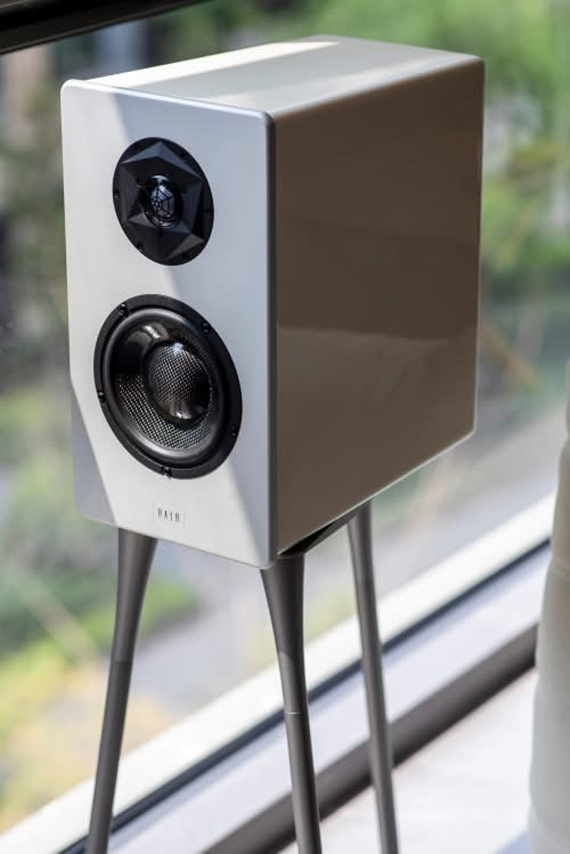

POINT:设计讲究、不落俗套的M1
为了和其它剧院音箱衔接,并且提供最多的搭配和使用弹性,Halo系列的最高阶音箱是采取书架式设计的M1,然后,Starke透过各种好料与细腻设计,让它的性能超越寻常书架式音箱。首先在单元部分,配置了加大尺寸的铍高音Diamaze28,以及多层次复合材料组成的碳纤维振膜中低音MaxCarbon65。再来是箱体部分,M1不同于一般音箱常见的木作箱体,其前后配置了厚重的铝合金障板,并以多条金属条前后相连,组成非常稳固的结构,该厂称之为Rogrid结构设计。而为了让M1能处于最佳发声状态,Starke还为它开发了专属的脚座Stand 3S,它是三点支撑结构,细长的脚锥与底板都是铝合金材料制作,能大幅抑制多余振动的传导,让M1即使处于大音压、大动态的状态下,依然能保持安定的表现,同时还能让M1呈现前卫优雅的落地式外观。
最后不能不提的,就是Starke对于表面处理的坚持,这套新推出的Halo系列采取多达14层的钢琴烤漆,达成厚实又光可鉴人的漂亮漆面,而M1是所有音箱中最醒目、侧板最宽厚者,它的高级漆面将能让你看得赏心悦目,玛瑙红色版本更是可以给你法拉利超跑般的质感。
