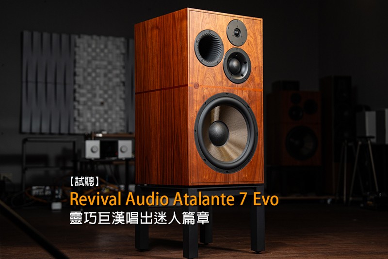

Revival Audio 两年前推出 Atalante 5,是当时的旗舰,三音路设计,搭载 3 吋馒头中音和 12 吋低音,我以为这应该就是 Revival Audio 最大的型号了,毕竟现今市场上会用上 12 吋单元的音箱并不多。没想到今年 Revival Audio 做了更大胆的尝试,推出 Atalante 7 Évo,低音口径一举推升到 15 吋,这不仅是不多,简直是稀少了!Atalante 7 Évo 是什么样的声音呢?开声之前,连我都非常好奇,开声之后,则是十分惊讶,那到底如何?请继续看下去。

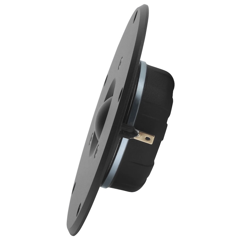

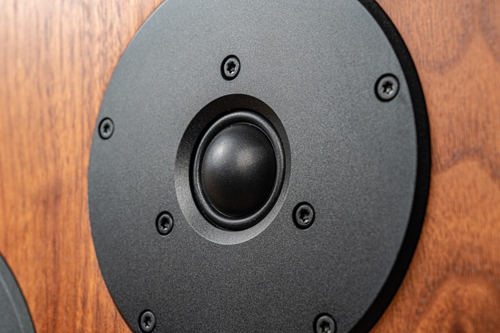

Atalante 7 Évo 的高音和中音都升级为 RASC Évo 加强版单元。RASC 是 Revival Audio 自家研发的单元,高音部分,采用 28mm 软半球振膜,上面的涂层是他们自己的特殊配方,可以让声音更平顺、自然。半球振膜后方还具有一个称之为 ARID(Anti Reflection Inner Dome)的半球状吸收器,然后吸收器后方还有一个 BCD(Back Chamber Damping)后腔,可以吸收共振并导引背波,让清晰度和准确性获得提升,在 Évo 加强版中,可吸收的内部共振从 95% 提升至 97%。磁铁改用钕磁铁,磁力更强,让灵敏度增加了 5dB,也增强了动态表现。音圈则采用铝线绕制,藉由超低电感提升细节和精确度。

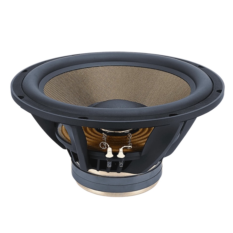

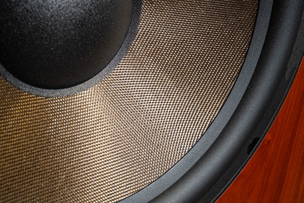

Revival Audio 的低音单元一率采用 BSC(Basalt Sandwich Construction)玄武岩三明治结构振膜,Atalante 7 Évo 当然也不例外。BSC 振膜表层是用玄武岩提炼出的纤维制成,其刚性优于玻璃纤维振膜,甚至不低于功夫龙振膜,是很好的振膜材料。中层是混了聚合胶的毛毡,最底下则是一层订制的发泡材料,如此组合出来的 BSC,兼具坚固、轻量、高阻尼特性。驱使 15 吋 BSC 振膜的是口径阔达 3 吋音圈,以及超大的铁氧体磁铁,可提供充足的驱动力。此处就不使用钕磁铁了,因为以所需的磁力而言,铁氧体磁铁比钕磁铁便宜得多,Revival Audio 可将节省的成本回馈到售价上,让消费者受益。

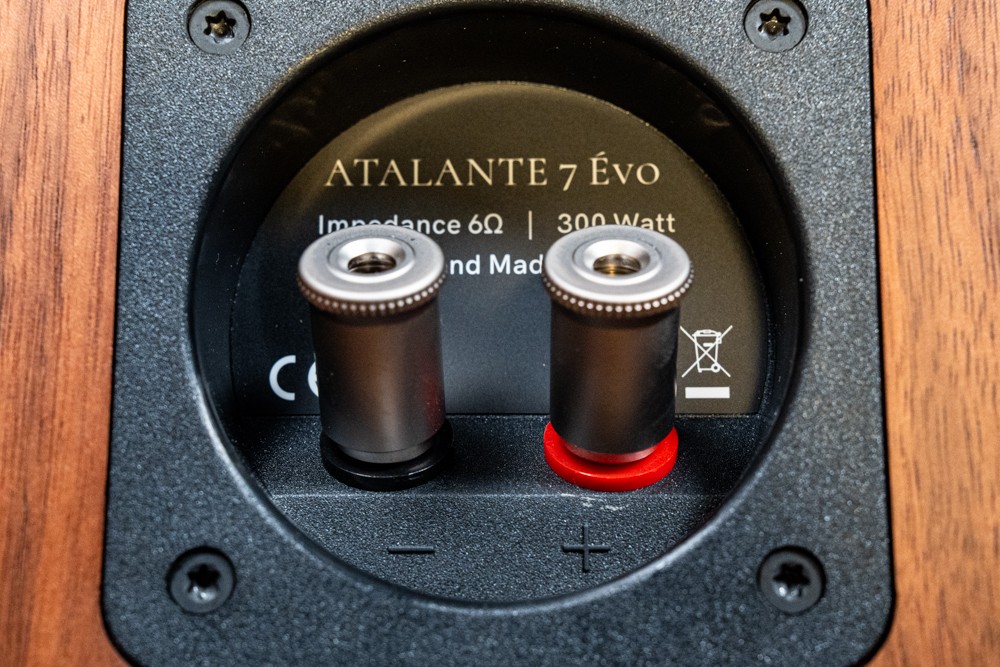

Atalante 7 Évo 的分音器都经过手工调校,针对个别差异进行微调,以达到最佳的平衡。分音器采用高质量空心电感,有利于减少对讯号的耗损,内部配线则是 Van den Hul Skyline,对于音质的纯度有莫大帮助。

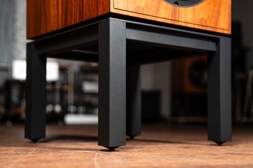

精心设计的还包括音箱。Atalante 7 Évo 音箱内部具有强化的支撑结构,并且经过数百小时的模拟与测试,确认共振已达到最低程度。Atalante 7 Évo 并随附一组金属音箱架,而且是标配,无需另购,让使用者不必费心寻觅或订做音箱架。为了避免或减低音箱架产生共振,Atalante 7 Évo 和音箱架之间是透过金属角锥予以隔离,减少振动传递。此外,音箱架四支脚柱底下的角锥经过精心设计,刻意做得比较短,而且做成圆弧形,从远处看不太明显,有点隐形效果。角锥也附有隐藏式扳手,便于旋转调整高低。

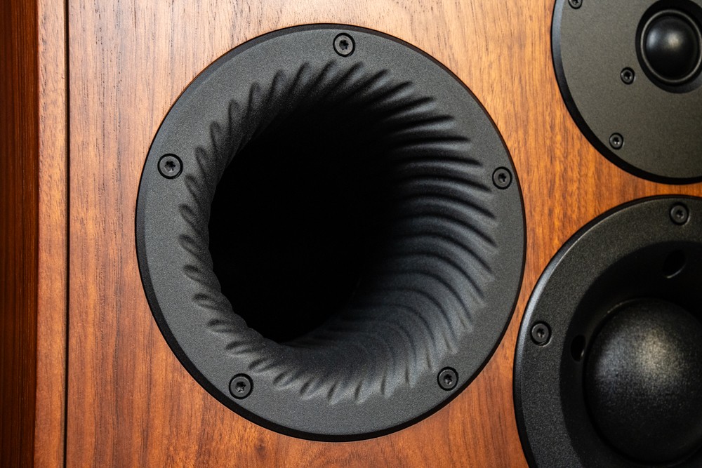

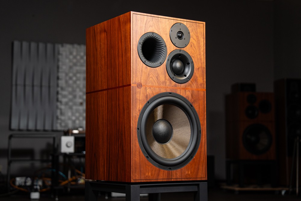

Atalante 7 Évo 的低音反射孔也十分特别,称为 AeroVex 技术,管口为铝合金材质,不仅做了圆滑的弧形倒角,上面还有放射状导流波纹,有助于减少气流进出时产生的噪音,还能强化低频控制力,增加低频的延伸,让音箱更容易融入不同空间。AeroVex 技术的研发也是经过长时间的模拟和测试,据称可以将出口的湍流噪音降低 94% 以上,还能降低失真。此外,AeroVex 低音反射孔设计在面板上,则可减少和背墙之间的共振,让音箱更容易摆放。

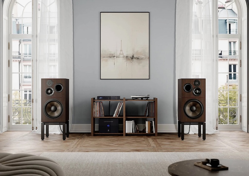

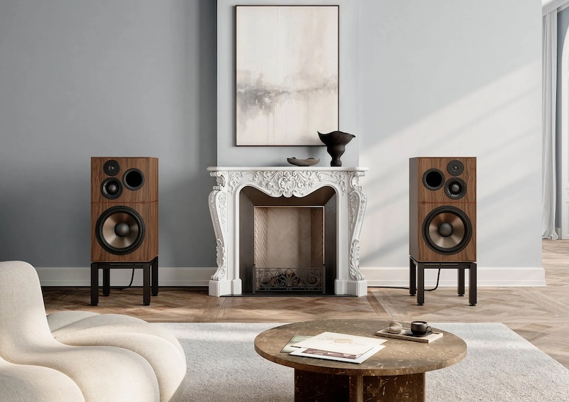

Atalante 7 Évo 的高音和中音单元采用偏心设计,就是不位在面板的中央,而是偏一侧,所以在摆位的时候就会有两种摆法:高 / 中音靠内侧,或是高 / 中音靠外侧。有趣的是,Atalante 7 Évo 不用选择,靠外侧就是了,因为它背后有注明 L / R,照着标示去摆,高 / 中音就是靠外面。从 Revival Audio 官网的照片也可以看到,所有成对的 Atalante 7 Évo 或 Atalante 5 都是高 / 中音靠外,由此可见它是有意识这么设计的,所以照建议摆放就行了。
