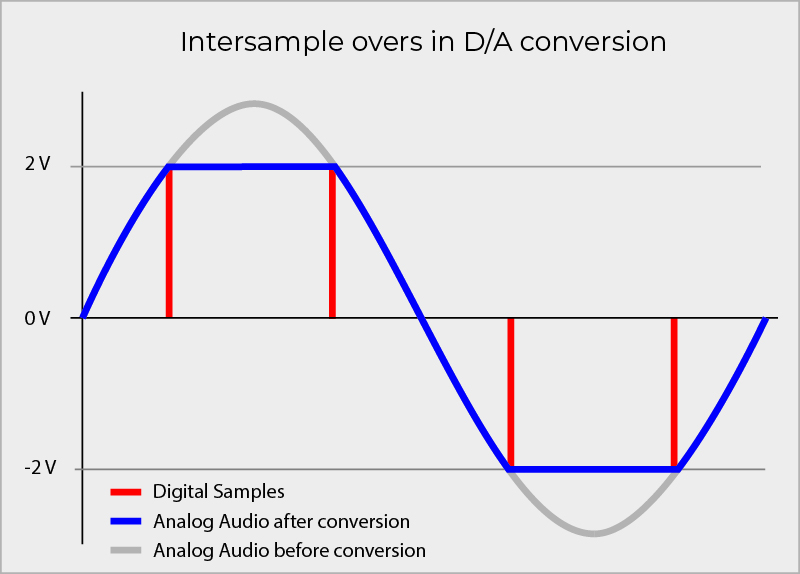

先从「True Peak Technology」讲起,Jurgen 表示,数字音乐的最大音量,就是 0 dBFS,大部分数字音乐在混音时,会衰减 6dB,方便后面的母带后制作近一步的处理,可是因为人耳的听觉,同样的音乐,大声感觉比小声好听,所以,音乐产业经常在母带后制时,拼命拉高数字电平,让音乐听起来更大声,人耳听起来就会觉得好听。
可是拉高电平的数字音乐,经过 DAC 转换时,如果音乐本身已经超过 0 dBFS 的限制,转换出来的音乐讯号,超过限制的部分就会被 DAC 削切掉,避免失真,而削切掉的音乐讯号,就是动态峰值的减损。
Jurgen 说,因为无法控制前端音乐,是不是施加了过大的电平,超出 DAC 输出的限制,导致削切峰值的音讯,MBL 的做法是利用数字滤波的特殊设计,额外增加 3 dB 峰值的余裕度(headroom),即便前端音乐峰值电平过高,这 3 dB 的额外储备,就可以避免音乐峰值讯号削切,这就是 MBL 所谓的 True Peak Technology。
