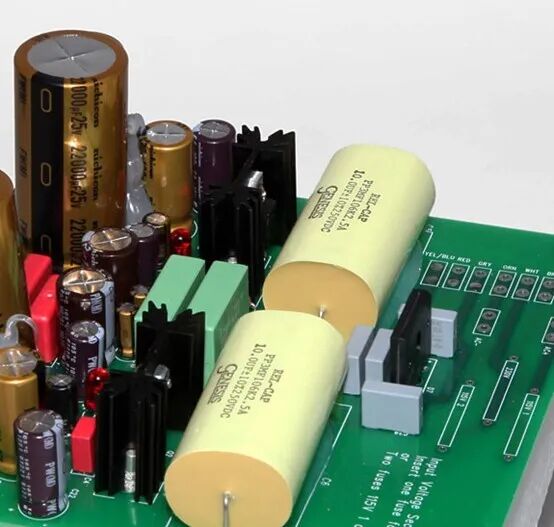

在Genesis Premium Platinum的官方网页上,开篇引用了爱因斯坦的名言:“力求简单,但切勿过度简单。” 网页后续提到, Gary Koh在设计这款唱头放大器时,“从当时最好的内部零件中挑选出最少数量的作为内部零件”。他始终致力于用顶级零件打造唱头放大器,以实现绝对精准的音质表现。

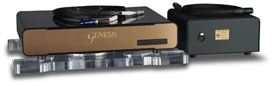

本次评测中,我使用了 Lyra Atlas唱头,将其安装在 Tri-Planar 6 唱臂上。该唱臂配备了一体化唱臂线,一端连接唱头接线柱,另一端最终连接 RCA 接头。这意味着我无法使用 Genesis 专为 Premium Platinum 唱头放大器设计的唱臂线,Genesis 的这款唱臂线配备了唱臂专用的迷你 DIN 接口。Genesis提醒我,如今大多数高端唱臂线都已采用这种接口作为标准配置。尽管未能使用这款定制唱臂线,但我所用唱臂的原配线材也采用了极高品质的导线,性能同样出色。
减震平台
Genesis 官网还提到,Premium Platinum 唱头放大器的组装过程极为精细,全部采用最优质的精选零件外,每一台 Genesis Premium Platinum 唱头放大器都配备了一款特别设计的机箱减震平台。Genesis 称,该平台能显著减少各类机械振动,从而带来 “更延伸自然的低频、更丰富的细节表现以及更高的解析力”。
Genesis Premium Platinum 唱头放大器的减震平台,对其音质表现起着至关重要的作用,Genesis 甚至在官网上专门做了一个页面介绍该平台。该平台采用了 HMWA(高分子量亚克力)声学悬挂系统,Genesis 的多款音箱设计中也运用了此类系统。
此外,这款唱头放大器的悬挂系统“就像赛车的悬挂系统一样”。 它采用亚克力悬挂框架,搭配可根据唱头放大器重量调校的氯丁橡胶减震器,并通过钢制尖脚将悬挂框架固定在设备架或地面上。这套声学悬挂系统能有效隔绝来自地面或建筑物的振动,避免其传递到唱头放大器内部。
这款唱头放大器的外观魅力更添一笔在于其悬挂系统部分。在唱头放大器底部有一枚蓝色 LED 灯,使得其下方的亚克力部分散发着迷人的蓝光。
我对音响器材(无论是否为高端产品)一直有个 “小不满”:有些器材的面板指示灯或其他灯光过于刺眼,甚至能照亮我特意调暗的听音室。而 Genesis Premium Platinum 唱头放大器亚克力的蓝光则没有这个问题,它的蓝光更像是一层柔和的光环,而非生硬的强光。尽管这一设计无法提升唱头放大器的音质,但视觉效果确实很酷!这抹蓝光让我想起路上那些经过改装的新款跑车,它们的底盘装有蓝色 LED 灯或霓虹灯,灯光会在路面上形成漂亮的倒影。

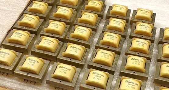

这款唱头放大器所采用的解决方法,虽有其他设计师提出过,但极少被实际应用。 Gary Koh将 RIAA 均衡曲线的频率范围进行了扩展,不再局限于 20 kHz,而是延伸到了不可听的频率区域。在 1kHz频率下,Premium Platinum 的增益为 66 dB;而在 1 MHz频率下,增益会降低 60 多dB,如此一来,谐振峰值便会彻底消失。此外,设备还配备了输出变压器,可确保过滤掉任何残留的高频失真。通过这个相对简单的设计改进,几乎所有低输出MC唱头都无需再进行负载调节。
