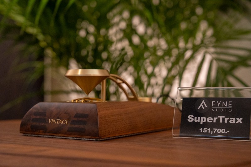

那这次 Dave 带来了什么 Fyne 的新产品呢?他拿出一个小小的、黑黑的东西,那是 Fyne 最新推出的 S-Trax 超高音。在此之前,Fyne 就推出过 Supertrax 超高音,较长较大的木质底座,加上不算便宜的售价,适合搭配高阶的音箱,例如 Vintage Vintage 或 F700 以上的系列。由于 Supertrax 搭载了 Fyne 招牌的锥形扩散器,让超高频得以 360 度均匀扩散,在市场上独有其魅力。问题就在于 Supertrax 长度太长、体积太大,搭配 Fyne 他们家的高阶音箱还行,若要搭配其他厂牌的音箱,或自家中低价位音箱,要嘛预算超过太多,要嘛长宽不合适。消费者和经销商们敲碗多时之后,Fyne 终于端出一个更平价、更小巧的提案,那就是 S-Trax。

Fyne Audio 的研发首脑就是 Paul Mills 博士,当年 Fyne 还没成立之前,这批人都在 Tannoy 工作,而 Tannoy 那颗 SuperTweeter GR 就是 Paul 设计的。其实,就算 Andrzej 不说,Paul 心里也早有开发超高音的想法。既然老板都说话了,那就更有动力往前冲,就这样有了 SuperTrax 的出现。Fyne 成功地把 BassTrax 的扩散器倒过来,让超高音得以均匀扩散到空间当中。「市面上你看到的超高音,几乎都是指向性的,但我们的不是。」
