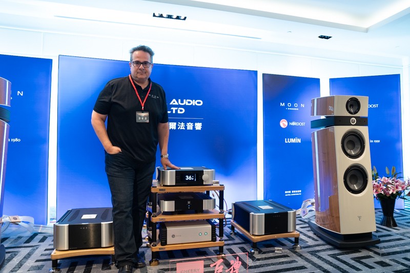

在 2025 TAA 君悦音响展上,见到加拿大 Moon by Simaudio(以下简称 Moon)总裁 Costa Koulisakis,他第一句话就说:「Jerry(总编的英文名字),我上次来台湾参加音响展,应该是十年了吧?」我愣了一下,回答好像是,不过我才与他在 2025 慕尼黑音响展见过面,所以不觉得很久没看到 Costa 了。

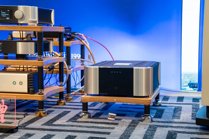

从去年开始,Moon 最重要的产品就是全新推出的 North Collection,我问 Costa,这次新推出的 North Collection,声音表现明显更上层楼,Moon 是不是换了新的功率晶体?还是技术上有什么突破?
Costa 回答,功率晶体依然没变,过去 Moon 使用订做的 Motorola 功率晶体,最低订购量是 10 万颗,现在 Motorola 已经不做了,交给另一家工厂生产,但是最低订购量依然是 10 万颗,Moon 依然使用相同的订做功率晶体,这是 Moon 好声的关键之一,同时也是很大的投资,他们很喜欢这颗功率晶体,功率放大非常线性,同时维持低偏压的特性。

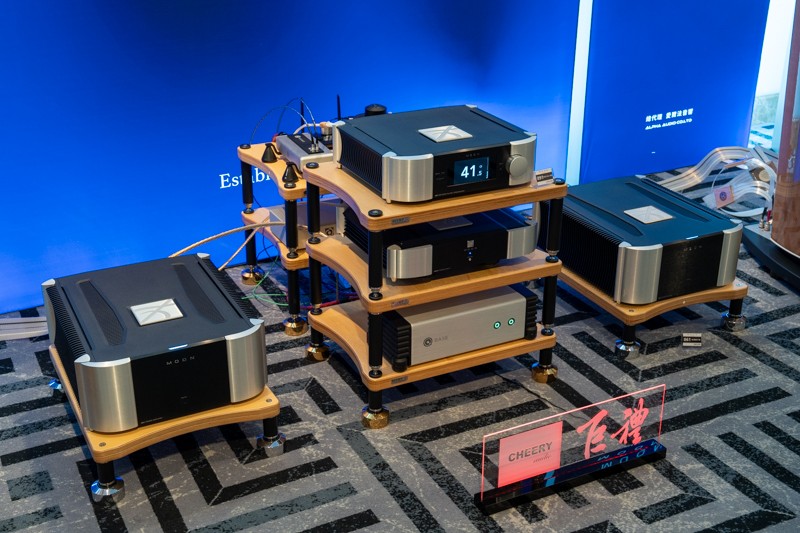

接下来 Costa 谈到 North Collection,他说想法已经成形超过十年了,当他们推出旗舰等级的 850P 前级与 888 后级,觉得既有的 Moon 线路设计,似乎走到了一个极限,应该思考更多的可能性,或许开启一个从零开始的全新设计,是很好的起点。
但是有想法十年了,却等到 2021 年才动手,也没想到 North Collection,光是研发居就花了三年时间,直到 2024 年才正式发表。

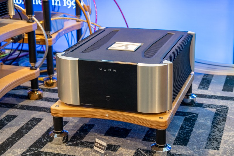

Costa 表示,North Collection 的全新设计,可以区分为模拟与数字两个方面,Moon 使用了全新的方法,设计出 MDCA,全名是 Moon Distortion-Cancalling Amplifier,代表 Moon 读家的放大失真噪讯消除技术。
Costa 说,传统要降低放大线路的失真,最简单的方式就是施加负反馈,可是测量失真降低了,却让音乐听起来索然无味,少了鲜活感,所以 Moon 一直采用无总体负反馈的放大线路,但是全新设计的 MDCA,却又进一步将失真率降低 1/10,也就是说,MDCA 让 North Collection 的放大失真,比以前的产品好上 10 倍。
不用负反馈,怎么大幅降低放大失真?Costa 说这是 Moon 自家的技术秘密,不过他可以讲的是,Moon 做了一个迭加的噪讯抵销回路,但是这个回路不在音乐讯号放大的路径上,却能达到 10 倍好的噪讯失真消除,获得超干净的音乐讯号放大。

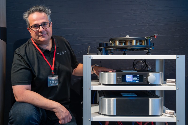

接下来 Costa 讲的是 North Collection 在数字的部分的进化,称为 Moon DAC Engine,缩写是 MDE,内中使用的 DAC 芯片,是买得到的 ESS 9038 Pro,可是前端加上 FPGA,内中的程序则是 Moon 自家撰写,控制校正时钟与 DAC 解碼,关键技术就藏在这里。
Costa 说,因为有自家撰写的 FPGA,所以在校正时钟部分,可以精确的控制校正精度,所以 North Collection 总共有三个 MDE 等级,分别是 MDE 1、MDE 2 与 MDE 3,部署在 681、791 与 891 三个等级的数字符串流前级,MDE1 与 MDE2 可以达到皮秒(Pico Sec.)等级的校正精度,MDE 3 则是飞秒(Fremto Sec.)等级。
除此之外,Costa 表示 North Collection 的串流播放前级,像是 791 与 891,都是采用多颗 DAC 做全平衡译码架构,透过多 DAC 解碼,可以利用加总平均,以数学的方法进一步降低 Jitter,达到最精确的数字模拟译码,为了做好多 DAC 架构,每一颗 DAC 芯片都要测量配对。
