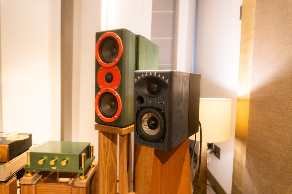

接着我问木下先生 KM1V 最初开发的缘由。木下先生说,KM1V 在 1992 年就做出来了,当时他们的产品都是大型监听音箱,不过实务上录音室也需要小型监听音箱,就有录音室向他提出需求,请他设计适合近场监听,并能正确还原所有音色的小音箱。

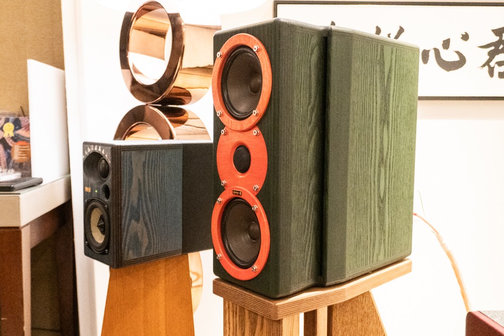

木下先生说,在当时,全世界还没有任何一个音箱采用这样的思考方式。KM1V 因为其使用场景,一定会摆放在大型监听音箱前面,因此,流体力学上如何让小音箱不会影响后方大音箱的声音,甚至还能对空间声学有所帮助,同时小音箱自己必须能唱得很好,是他思考的重点,于是 KM1V 首度采用 V 型音箱设计,而且要尽可能做得很窄,才不会影响后方的大音箱。
V 型窄音箱的最大难题是内部容积有限,而且低音反射孔难以设置,肯定会缩限低频表现,于是木下先生尽量把深度做深,然后巧妙地把低音反射孔设计成狭长形,设置在音箱两侧。在音箱内部,则让气流行进的路线像是 W 形,这样的设计,一次解决了所有难题。木下表示,KM1V 音箱背后非常窄,内部结构又要做成近似 W 形,工艺上非常难做。
制作音箱犹如艺术创作
这么多年来,KM1V 的设计是否有修改过,或升级过?木下先生说,KM1V 从上市后,基本设计、结构和原理从未改变,只有在一些小地方做过调整,像是内部阻尼物,现在用的是新配方。木下先生强调,必须是完全自己手作的东西,才能这样多年不变,不过,从另一个方面来说,每一对 KM1V 都是不一样的,就像是一件雕塑或画作,都是艺术家亲手制作的,唯有这样的方式,才能达到艺术音响的标准。Rey Audio 对每一件产品都是抱着在创作艺术品的态度在制作,所以没有办法量产,而且他们也不想这么做。

Rey Audio 这次在 TAA 音响展的展出主题是「建筑.音响.人文」,于是我问负责策展的木下玲当中的意涵。木下玲说,多年以来 Rey Audio 制作音箱时非常严格地执行 match pair(配对)程序,已经把音箱做到无懈可击,但他们还想做的是音箱和空间的 fitting(契合),也就是空间声学,过去一直做不到,但现在因为新开发出 Rey Sound Board 扩散板,fitting 变得简单可行,因此他把展出定调为「建筑.音响.人文」,让音响和空间相辅相成。
接着木下玲先仔细说明 Rey Audio 音箱如何配对。Rey Audio 认为,极简才是达到真实好声的唯一途径,所以他们专注只做两音路,而且他们自信已经把两音路做到全世界最好。以一对 KM1V 为例,需要 2 颗高音单元和 4 颗中低音单元,单元先要配对,把规格相同的挑出,配在一起,才能做出这一对。组装之后,分音器再针对两支音箱的些微差异做精细调整,让两支音箱的声音完全一样,才算配对完成。每一支音箱的分音器都是专属的,根据该支音箱做微调,用在另一支就可能不准,此外,每一对 KM1V 都是 match pair,把不同对的 KM1V 各挑一支配在一起,声音也会打折扣。例如过去电影音效进入多声道时代时,邵氏电影公司曾买两套 5 声道音箱,Rey Audio 制作时就是 5 支下去配对,做了两套,而不是出货 5 对音箱。Rey Audio 音箱配对之严苛,可想而知。

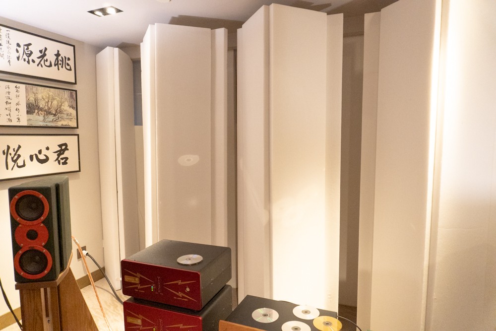

木下玲说,他们早已做到音箱本身完美配对,更希望音箱和空间也能 fitting,尤其空间声学状况很不好的时候,空间和音箱的 fitting 更重要。Rey Audio 其实一直很想做这个领域,但十分困难,他们过去试过很多吸音和扩散之类的调声设备,都不是很理想,直到 Rey Sound Board 出现,他们认为过去的愿望可以实现了,建筑音响的时代来临了。
Rey Sound Board 是 Rey Audio 和台湾代理商承三公司合作开发的声学扩散板,这次就用在音响展展房,对于声音的整体提升,有显着又直接的效果。Rey Sound Board 的纤维材质,同样也可以作为音箱内部阻尼材料,目前 KM1V 内的阻尼物,便改用 Rey Sound Board 纤维。
这次 TAA 音响展,Rey Audio 实现了空间 fitting 的概念。木下玲说,布展的时间很短,开展前一天才能进场布置,透过 Rey Sound Board,他门在很短的时间里就完成空间调校,并且用仪器测量过,已达到录音室的水平。过去他们很难在陌生环境做到这样的声音表现,这次短短几天便办到了,真正完整呈现出 Rey Audio 想要表达的声音,也就是 Rey Audio「艺术音响」的理想。最后木下玲强调,透过 Rey Sound Board 把空间处理好了,即便不是 Rey Audio 的音箱和器材,而是别家的音响,都会听到更好的声音,就算不听音响,人处在这样的环境里,感受也会更舒适。
