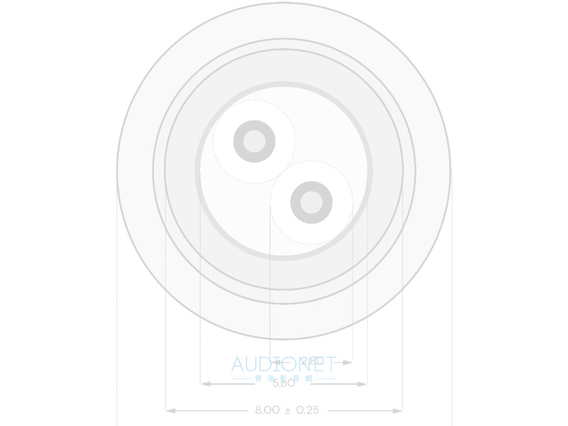

The MOUNTAIN Hybrid是Van Den Hul 3T系列的旗舰平衡讯号线,在品牌以自然地景命名的产品体系中,「山峰」代表最高等级。其技术规格堪称品牌之最,是追求极致解析的用家必须认识的作品。The MOUNTAIN采用两条0.9mm(900微米)单芯3T导体,这是3T系列中最粗壮的规格。每条导体外覆有额外的LSC层,形成3T+LSC的Hybrid结构。设计时特意加大了中心导体与屏蔽层之间的距离,借此降低电容负载,提升高频传输效率。屏蔽层采用四层设计:2层重型镀银高纯度铜编织网加上2层LSC线性结构碳层。这种「2金属+2碳」的屏蔽结构既能有效阻隔高频干扰,又透过LSC的特殊电气特性进一步纯化讯号。最终外径达11.3mm,是3T全系列中最粗的型号。
▲The MOUNTAIN Hybrid的外衣采用的是黄色HULLIFLEX,搭配的是向Neutrik订制的XLR端子。
The MOUNTAIN标配订制的Neutrik XLR端子,外被为Van Den Hul标志性的藏红花黄色HULLIFLEX,这种亮眼但不俗气的配色已成为品牌识别。原厂建议约3-5小时的run-in时间即可达到最佳状态,相较许多高阶线材动辄数百小时的熟化期,The MOUNTAIN的「开声即好听」特质相当难得。
在本次评测中,我将The MOUNTAIN接在社内的DAC与综合扩大机之间,也尝试了串流前级搭配后级的数种组合,我觉得每一种都相当合拍。The MOUNTAIN的声音取向就跟先前评测过的白金系列(MC-The Platinum Hybrid MK II)非常相似,有着极为自然、鲜活无比的声响,不会过度文饰音色,但能充分感觉到线材本身的存在,让前后两台机器的声响特质更完美地融合在一起。
▲这是The MOUNTAIN Hybrid的导体结构剖面图,采用两股外层包裹LSC的单芯3T导体,搭配四层的屏蔽结构,线径达11.3mm,用料相当豪奢。

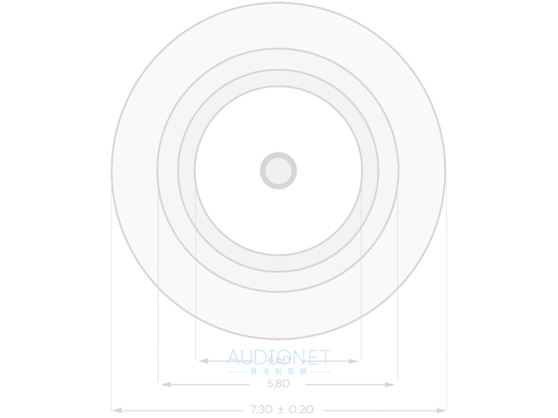

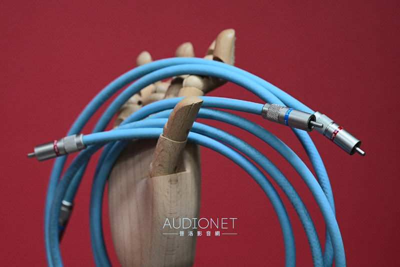

▲The RIVER Hybrid的外衣则采用跟名字相符的浅蓝色HULLIFLEX,搭配自家的C-7.3型RCA端子,外径仅7.3mm。
与The MOUNTAIN的0.9mm单芯设计不同,The RIVER采用19股150微米3T细线绞合的中心导体,并覆有LSC层。屏蔽层为40股3T导体搭配两层重型镀银铜编织网。外径仅7.3mm,采用蓝色HULLIFLEX外被,视觉上明显比黄色的高阶型号内敛。端子为Van Den Hul自家的C-7.3型RCA,接点镀铑处理。
试听环节在我自家系统中,我将The River接在黑胶唱盘与综合扩大机之间。我原先对自己系统的要求是尽可能不要有明显特色,因此常驻的线材是In-akustik的NF-204 Micro AIR RCA线。但换上The River之后,我大大改观了。原来这一点点如清泉般的润色,能带给整个系统偌大的改变!之前的我何必那么较真呢?纯粹享受乐音之美不就好了吗?
▲这是The RIVER Hybrid的导体结构剖面图,采用19股150微米3T导体绞合,其外包裹着LSC层,搭配40股3T导体与两层镀银铜编织网形成同轴结构。
The River呈现出开阔明亮的音场宽度,小提琴音色甜美而不腻人,高频延伸自然无毛边。钢琴的触键清晰,和弦层次分明,左手的低音线条虽不如The MOUNTAIN那般扎实深沉,但线条清晰、速度感佳。最重要的是,The River完整保留了3T技术的高解析度特质,让聆听者清楚感受到「这就是3T的声音」。The River就是这样一对线材,简简单单、容易入手,却能最直观地听到3T导体的实力。以两万有找元的入门价格,它是体验Van Den Hul顶级导体技术的最佳入场券。对于想要探索3T世界的用家而言,The River是一个不会让人后悔的起点。

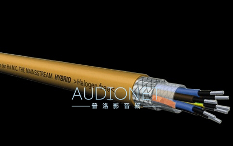

▲The MAINSSTREAM Hybrid外径为15mm,搭配金色HULLIFLEX 4外被,质感沉稳低调,虽然线身粗壮,但质感相当柔韧容易走线。
导体方面MAINSSTREAM采用镀银OFC铜作为主导体,外覆LSC的Hybrid设计。内部结构为6股导体(3蓝+3棕),各3股并联成为火线与中性线。这套规格使MAINSSTREAM具备超过16安培的持续电流承载能力,即使搭配大电流后级也绰绰有余。MAINSSTREAM最核心的技术亮点是其导体结构的物理排列上可以形成内建式电源滤波器。这组滤波器可同时抑制差模杂讯(跨线路)与共模杂讯(同时出现在两条线路上),却完全不在电流路径中串入任何元件。这意味着:零串联阻抗/电抗、不限制电流、无谐振问题、不会造成动态迟滞。中央黄绿色地线提供宽频低阻抗接地通道,可有效导出设备接地电流中的杂讯。重型镀银铜编织屏蔽层则双向作用:对内阻止电源杂讯辐射至周围讯号线,对外阻隔外界EMI/RFI进入电源回路。滤波功能完全透过导体结构与几何配置实现,这是Van Den Hul数十年导体研究的结晶。原厂特别强调,MAINSSTREAM需至少1.5米长度才能发挥完整的滤波效果。MAINSSTREAM外径为15mm,搭配金色HULLIFLEX 4外被,质感沉稳低调,虽然线身粗壮,但质感相当柔韧容易走线。
▲The MAINSSTREAM Hybrid内部结构为6股导体(3蓝+3棕),各3股并联成为火线与中性线,采用外覆LSC镀银OFC铜作为主导体。
