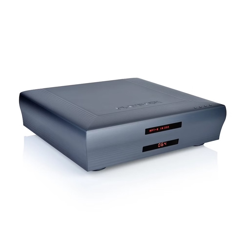

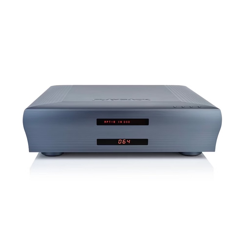

数字专家 Playback Designs 推出了隶属于 Dream 高阶系列的新款 DAC MPD-8AI。实际上,它的电路设计与 MPD-8 完全相同,但新增了模拟输入。型号在 MPD-8 后面加上一个后缀「AI」,表示「analog input」,亦即「模拟输入」。MPD-8AI 增设了 XLR 与 RCA 各一组模拟输入,不经过任何转换,仅经过内建的阶梯式模拟音量控制,然后就直接输出。如此一来,MPD-8AI 可以完全取代前级,省了买前级的预算,也少了多经过一部器材可能带来的损耗。这个音控可以进下 0.5dB 的精细调整,不怕调不到合适的音量水平。

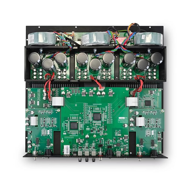

Playback Desigh 的数字模拟转换不采现成的译码芯片,而是自己撰写算法,以高性能的 FPGA 芯片来架构 1-bit 的 DAC 线路。此线路并搭载高精度的时钟系统,能有效抑制时基误差(jitter)。此外,Playback 为免线路之间彼此干扰,因此将数字和模拟分开来,模拟的部分又将左右声道分开来,而各部线路的电源供应也是彼此独立的,这也是 MDP-8AI 内有 3 个环形变压器的原因。藉此,可以减少串音和来自数字的高频干扰。

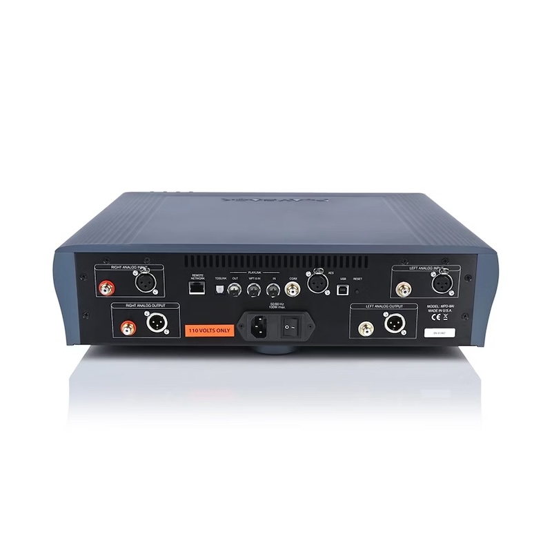

在功能应用上,MPD-8AI 展现了极大的弹性。如前所述,它具备了平衡与非平衡各一组模拟输入,便于连接其他讯源。数字输出则具备了 AES/EBU、同轴、光纤、USB type B 等,可以搭配任何别家的数字讯源或计算机,更有 Playback Designs 专属的 PLink 光纤接口,可与自家的数字转盘或录音接口达成无损传输。讯源输入接口在不使用时会自动断开,这样,就不会干扰到正在输入的数字讯号,造成时基误差。模拟输出也是 RCA、XLR 各一组,而且输出有 -6dB、-3dB、0dB、3dB、6dB 等档位可调,在 0dB 状态下为 4.2Vrms 输出。
