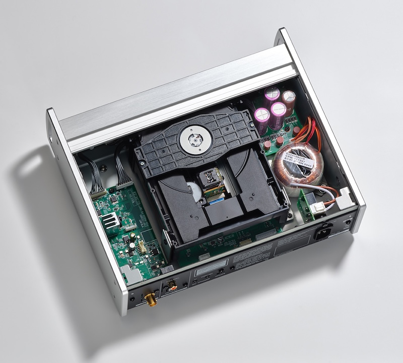

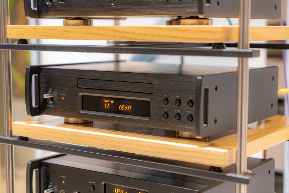

PD-507T 使用广播级 CD 读取机构
另一台数位讯源则是
纯 CD 转盘 PD-507T。虽然音乐市场上 CD 销售早已式微,但仍有许多人家里收藏了许多 CD,播放 CD 比起在手机上操作播放串流更有听音乐的仪式感。Teac 与姊妹品牌 Esoteric,多年来维持生产高质量的 CD 播放器不变,甚至 Esoteric 更有 SACD 播放器,为许多音响和音乐爱好者,保留了聆赏收藏的机会。
Teac PD-507T 使用改良版的 CD-5020A 机构,这个经典的 CD 读取机构过去是用于广播级专业器材上的,向来以坚固耐用、稳定可靠着称。Teac 在这个基础上再加以改进并强化,让音质表现更进步。这个整组 CD 读取机构以半浮动方式固定于机箱内部,不和机箱完全相连,藉此抑制马达与推杆所产生的震动干扰读取。此外,部分驱动组件安装不使用阻尼材料,全以刚性安装,避免软质弹性材料引入音染。透过这样刚柔并济的设计,PD-507T 的读取得以更直接、更精确。
量身设计并精心调整的驱动控制电路,利用较慢的回馈控制,使马达转动更平顺。马达和雷射头由 BTL 电路驱动,可杜绝交换式电源的噪讯,有助于讯号读取更干净。电源部分,PD-507T 的环形变压器具备多组次级绕组,透过独立的稳压和整流电路,分别为音频电路、CD 驱动器与控制系统供电。PRD-507T 也针对时钟与数字输出分设独立电源,这也是比前代更进步的设计。
PD-507T 有同轴与光纤各一组输出。用家还可关闭未使用的数字输出接口,降低电路负担;这种设计在 High End 器材都不见得看得到,可见 Teac 有多严谨。此外,它还有一组 BNC 端子用于 10MHz 外部频率输入;最佳搭配,当然就是同系列的 CG-10M-X。

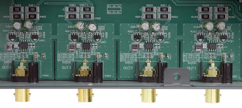

CG-10M-X 有四组 BNC 输出端子,每一组输出都有对应的独立频率线路,最多可连接四台数字讯源。新款 CG-10M-X 的四组输出,分别搭载了新的缓冲放大电路,让输出更稳定,彼此间的串音干扰更低。此外,电源仍以高质量环形变压器为基础,但电源供应线路经过重新设计,连带提升了输出频率的精度。这两点,可说是 CG-10M-X 主要进化的部分。

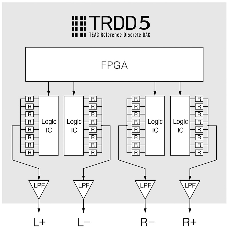

UD-507 采用自家设计的 TRDD 5 离散式译码线路
不但前述两款数字转盘可以接时钟,Reference 500 系列的数字模拟转换器 UD-507 也可以使用。UD-507 是 Teac Reference 500 系列最早推出的一款,单是看到前面板的布局,就知道和前一代的 UD-505X 有着巨大差异。在 UD-505X 上所用的还是市售现成的译码芯片,但 UD-507 则基于源于 Esoteric 和 Teac 品牌旗舰 UD-701N 的经验,改用称为 TRDD 5(Teac Reference Discrete DAC)自家设计的离散式译码线路,透过 FPGA 驱动内建 Delta-Sigma 调变器,加之以独家算法,以 64bit/ 512FS 规格进行运算处理,以独立的左右声道 DAC 线路进行译码。可选择「multi-bit Delta-Sigam」或「1-bit Delta-Sigma」两种转换模式。并且具有「RDOT-NEO」(Refined Digital Output Technology NEO)升频技术,利用算法插补,可平滑补强 PCM 数字讯号,并将取样频率升频到最高 384kHz。
双单声道、全平衡架构、无负反馈电源
译码之后的模拟放大路径,依然采取双单声道架构,可有效避免左右声道讯号间彼此干扰。并且从 D/A 转换之后,直到输出级,左右声道的模拟讯号全程采取全平衡传输,藉以提升讯噪比与动态范围。电源供应的部分,则将数字和模拟分开供电,各配置一个专用的环形变压器,且模拟线的电源供应采无负反馈电路设计。

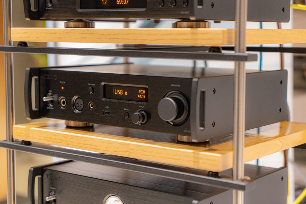

音量控制使用了「TEAC-QVCS」四重音量控制系统,将「L+、L-、R+、R-」四路独立电路构成可变增益控制器,以因应模拟放大线路的双单声道、全平衡架构。此音量可进行 0.5dB 的精密调控,便于调到适合的音量。此外,它也搭载了「TEAC-HCLD2」(TEAC High Current Line Driver)输出缓冲电路,具高电流传输能力,加上「钻石缓冲放大器」作线性驱动器,在平衡输出时采差动驱动,非平衡输出时采并联驱动,强化电流驱动力,俾使完整传输音频动态。
UD-507 也搭载了耳机输出,且内建专用耳机放大线路,同样采取「钻石缓冲放大线路」,就算是阻抗高达 600 ohms 的耳机也不怕。此外,这个耳扩线路还具备「主动式接地」的驱动,使接地电位始终保持在 0V,可有效抑制来自电源的噪声,让背景更干净。

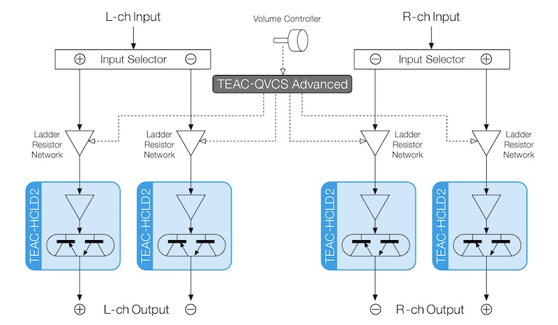

HA-507 不仅是耳扩,也是一台高音质的前级;这次试听的系统,便是以它当作前级,与后面要介绍的 AP-507 后级搭配使用。其音量控制采用全新开发的「TEAC-QVCS Advanced」控制线路,这组音控比 UD-507 上所使用的更高级,精度更高,每阶 0.25dB 的调节。在 UD-507 上所使用的 QVCS 是以可变增益调节音量;HA-507 的 QVCS-Advanced 则用阶梯式电阻数组来调节音量,制作成本更高。加上双单声道的「零串音」担保,可带来极致的声道分离度与绝佳的讯噪比。

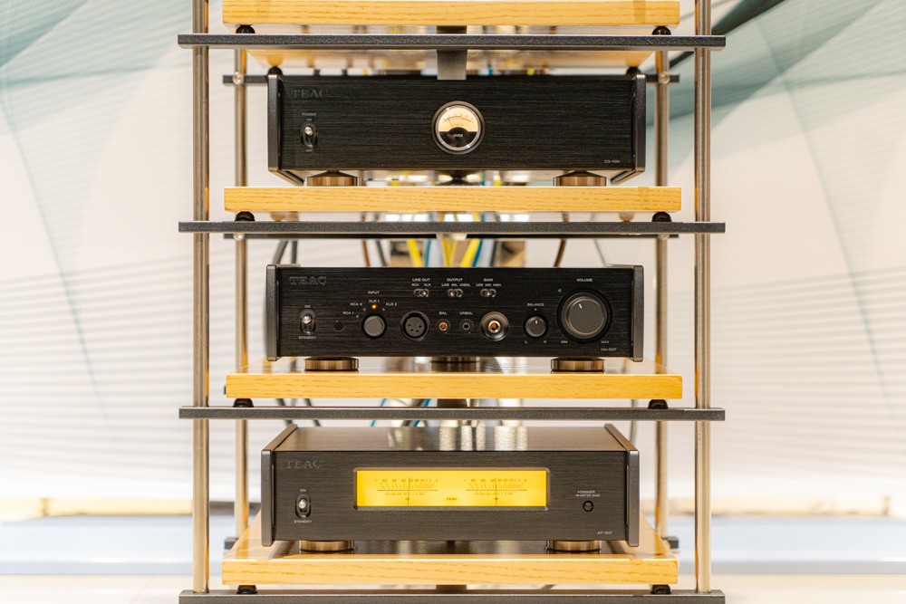

AP-507 后级有立体声、双扩大机与桥接三种模式
这个系统最后一台要介绍的就是后级 AP-507。Teac AP-507 采用 Hypex 专为 Teac 精心调校的新一代 NCOREx 模块(后缀的 x 便指新世代模块),8Ω 阻抗下可输出 95W,4Ω 时增为 170W。如果你要求更高输出功率,买两台回来便可桥接成单声道后级,8Ω 负载下可输出 350W。此外,买两台 AP-507 也可设定成 bi-amp 模式,用一台后级的两组输出分别驱动单支音箱的低音和高音,使单元得到更完善的驱动效果。除此之外,它还备有触发端子,便于用作多声道扩大机时,透过环绕前级来开关机。AP-507 不是一台简单的后级,它的用法可多了。
线路设计力求更佳讯噪比与最佳音质表现
AP-507 也是使用全平衡线路,从输入缓冲至功率放大器都是平衡架构,达到优异的讯噪比。RCA 与 XLR 输入均采用著名的 Muses 8820 E 运算放大器,以利音质更佳。XLR 输入不用电容耦合,可降低损耗、保有更多讯息,声音更清晰精准。AP-507 搭载了大型环形变压器,并加上左右声道独立的电源整流,消除串音干扰,提升声道分离度。每个声道皆配有 18,800 μF 电容,确保电源供应更干净、稳定。

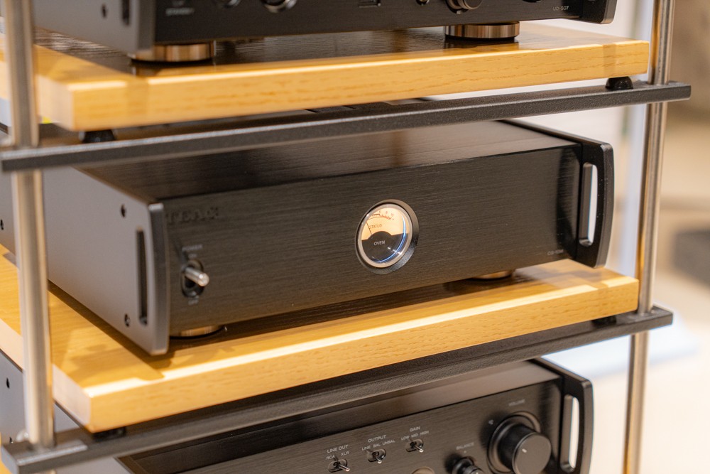

AP-507 前面板有一个醒目的 VU 表头,背光亮度四段可调,用家可根据环境自行设定。如果想增强动态感,还可以将灵敏度提高,使指针摆动更为生动。反之,若不想视觉上受干扰,只要好好听音乐,表头也可关闭。

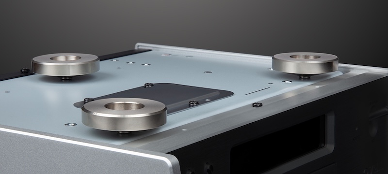

机箱结构与避震措施方面,Reference 507 系列也向上看齐;不但借镜 Teac Reference 700 系列,更效法 Esoteric 的做法。首先,机箱整体维持以厚实铝合金板组成,前面板上也继续维持具有专业设备魂的提把。不过,Reference 507 世代机种的机箱顶板,一率改成半悬浮设计,无螺丝固定,仅透过侧板的卡槽夹住,这有助于声音更开放、更活生。再者,底部也使用了 Teac 特别为这个系列研发的 Stress-Less Isolation Feet 无压力金属脚钉,透过复合结构达到理想的机械避震,同时还能提升音质的自然度与丰富感。

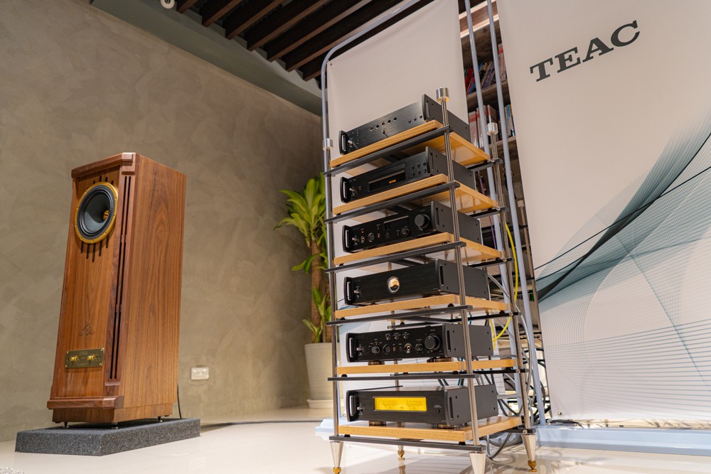

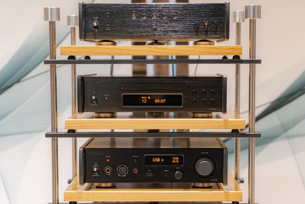

胜旗准备了 Tannoy Kensington GR 搭配这套 Reference 507 系列。这样外出试听听大全套,要分辨每件器材的特色确实不易。但能一次领教 Teac Reference 507 系列的各款器材,也诚属难得。这整套听下来,我直感觉,所听的器材一点不像是入门器材。声音的绵密感与扎实度,加上滑顺的线条,听上去一点也不平价。又论其低频的延伸,场面的开阔,虽然机器小小一台,但声音却非小家子气。
催动沉重低频,表现深邃音场
