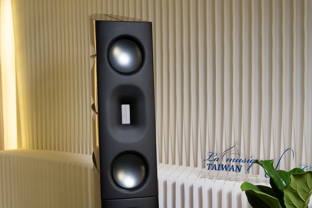

摘 要:2026 年高雄音响展前一天,各家音响厂商正忙着进场布置,总编也提前一天抵达,除了为采访做准备功课之外,还要为 Audio Group Denmark 总裁 Lars Kristensen 的新品发表会现场口译,介绍 Borresen M3 Gold Signature,这对音箱不仅是最新版本,也是全球第一对 M3 Gold Signature。
目前 Borresen 旗舰音箱是 M8 Gold Signature,去年才在慕尼黑音响展亮相,不过其身价高达一百万欧元,如果没有找到买家,爱乐可能不敢贸然引进,但是高雄音响展总要有厉害的产品参展,所以提前向 Borresen 预定 M3 落地音箱,而 Borresen 表示可以订购 Gold Signature 版本,而且是全球第一对,于是爱乐就下重本了,引进全球第一对 M3 Gold Signature 参展。
Borresen M3 Gold Signature 新品发表会在展前一天下午四点开始,本来以为差不多一个小时左右时间,不过 Lars 实在太会讲了,产品介绍加上试听,一口气讲了两个小时,不仅介绍 M3 Gold Signature,也谈到 Aavik、Axxess 与 Ansuz 集团品牌,等于是 Audio Group Denmark 的完整介绍。

关于 Audio Group Denmark 的历史简单介绍过,Lars 接下来把重点放在全新 M3 Gold Signature 音箱。
Lars 说,2025 年他们发表 M8 Gold Signature 超级旗舰音箱,高音单元采用最新 RP94 铝带高音,搭配 Gold Signature 版本专利无铁芯磁力引擎,以及最新的低音模块,总共 12 颗 8 吋低音单元,采双面发声,而 M8 Gold Signature 的低音模块,延伸为新的 BM3 低音模块。
至于高雄音响展亮相的 M3 Gold Signature,则是采用与 M8 Gold Signature 相同的 RP94 铝带高音与新型中低音单元,不过没有 M8 的低音模块,所以在高雄音响展时,M3 Gold Signature 与两颗 BM3 低音模块,构成四件式音箱。

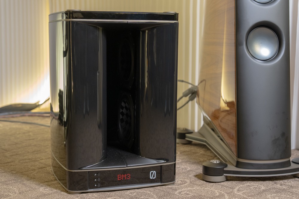

Lars 表示,以 Borresen 音箱的立场,他们并不认同「空间声学校正」(room correction),Lars 说声音本身的物理特性,同时包括时间与空间,如果透过DSP 去校正处理,通常会让时间相位变得更加混乱,音乐听起来更不真实,反而越搞越糟,所以 Borresen 称 BM3 是超低音模块,而不是传统主动式超低音。
BM3 采用 4 颗 8 吋低音,两两相对,采 Push-Pull 工作,Lars 说他们认为低音单元的尺寸,以他们的技术来说,大概极限是 12 吋,可是他们偏好 8 吋或 10 吋这样相对较小的低音单元,才能再生「受控」的低频,并且与主音箱的低频段密切衔接。
超低音「速度」最重要
Lars 强调,Borresen 当然做得出 15 吋、18 吋,甚至 21 吋的超低音单元,问题是其工作不够线性,低频量感虽多,却几乎不受扩大机控制,重点在于「速度感」。
Lars 是很懂「形容」的演讲者,只见他右手握拳打在左手掌上,打出「啪」一声拳长相碰的短促声响,Lars 强调,这样的速度才够快,Borresen 想要做出来的低频瞬时反应,要这么快才行。
没有音箱的超低音

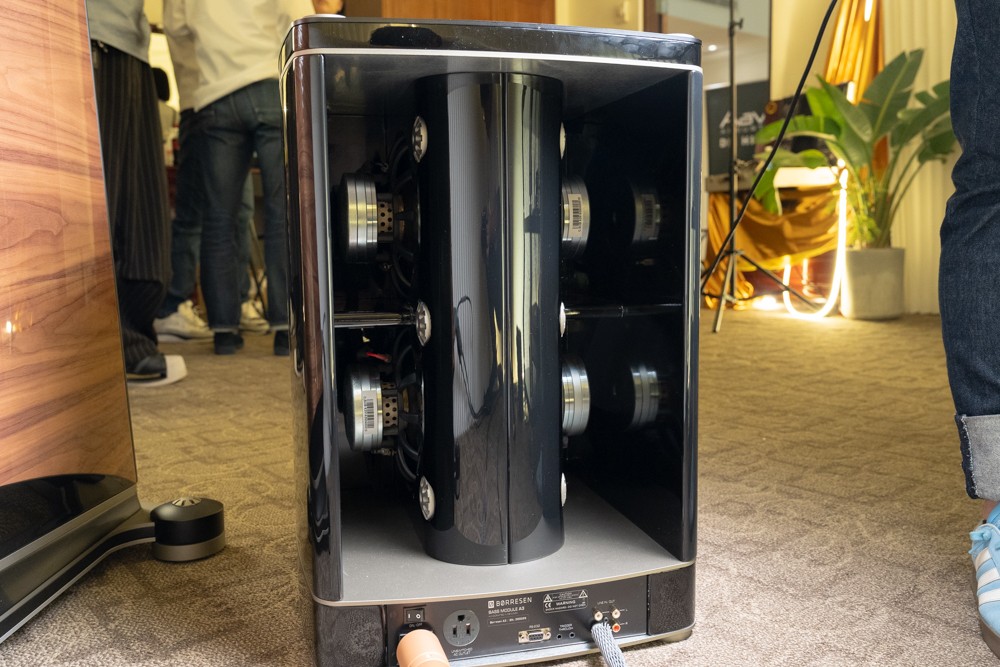

那么 BM3 怎么做到?4 颗 8 吋超低音单元,两两相对 Push-Pull 工作,相互抵销工作时的振动,而 BM3 前后其实没有箱体,而是镂空的,所以超低音向前推,低频气流向前喷,当超低音向后拉,低频向后方走,完全没有箱体的阻隔,造就 BM3 绝对快速干净的超低音再生,与主音箱的速度一致。
此外,BM3 的低通滤波,可以调整 30 Hz~80 Hz,与主音箱密合衔接,只负责极低频,而且瞬时反应速度超快,很容易与主音箱融合为一体。

全新四层复合中音与低音单元振膜

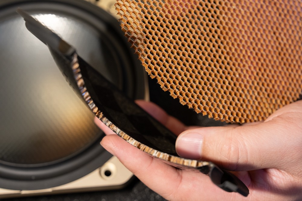

接下来 Lars 开始介绍 M3 Gold Signature,拿出 Borresen 音箱单元的专用展示航空箱,里面是拆解的 Gold Signature 中低音单元,Lars 说单一材料很难做到中性无染的音色,因为振膜在工作时,单一材料都有自己的音色,所以 Gold Signature 采用四层复合材料振膜。
Lars 拿出拆解分层的 Borresen 中低音单元振膜,前后两片编织碳纤维,中间是 Honey Comb 结构,Lars 强调,Borresen 使用的碳纤维材料,是扁平化的碳纤维,这样才能紧密编织,造就刚性高的碳纤维振膜,质量也超轻。
前后两层碳纤维振膜中央,夹着 Honey Comb 材料,取其超轻质量,同时可以提高振膜内阻,去除振膜本身可能产生的音染,达到纯粹的音乐再生。
三层碳纤维与 Honey Comb 复合材料,Borresen 还有第四层材料,就是钛金属溅镀层,在碳纤维表面,以溅镀法加上厚度仅有 0.01 mm 的钛金属层,进一步强化振膜刚性。
强化版无铁芯磁力引擎

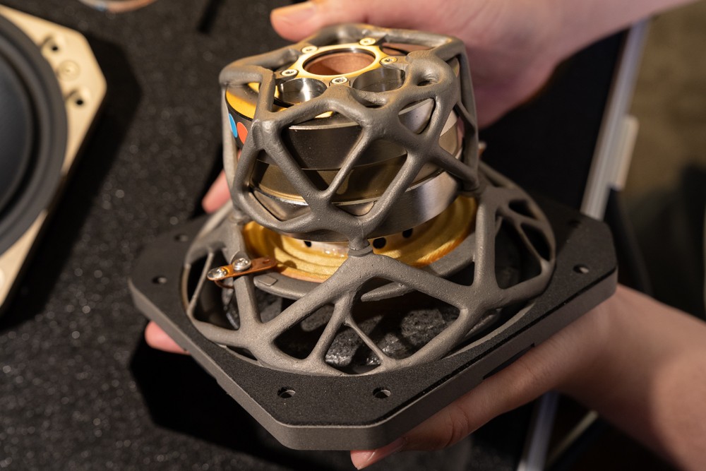

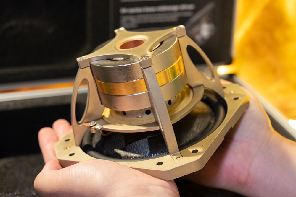

接着 Lars 介绍 Gold Signature 版本的中音与低音单元,后面的磁力引擎都是 Borresen 专利的无铁芯磁力引擎,内部有两颗超强力钕磁铁,以锆金属制作单元框架,完全去除「铁」,解决传统单元的铁成分,不可避免产生电感与磁滞效应。
Lars 说,去除这些拖慢速度的负面因素,让 Gold Signature 版本中音与低音单元,可以达到最快的瞬时反应速度,看来 Borresen 的技术秘诀,就是「天下武功,唯快不破」。
