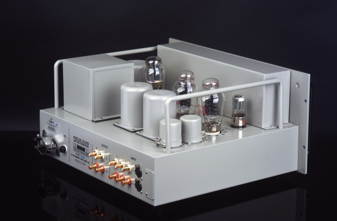

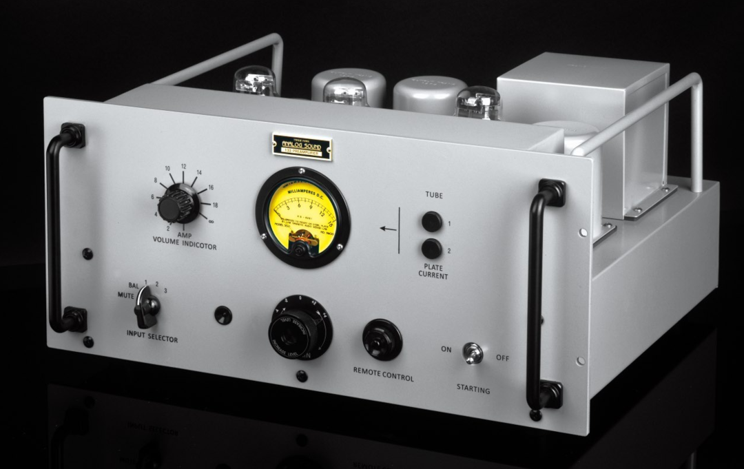

安歌AS-133除了采用了经典的2A3直热管外,还有许多技术特点:

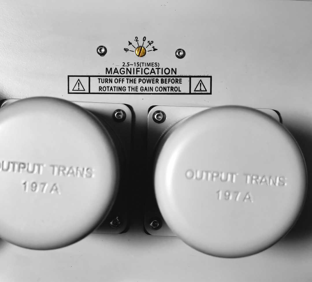

①通过输入变压器的抽头绕组实现增益调整,计有-6、-4、-2、0、+2、+4六级调整,0是正常增益(十倍放大)。

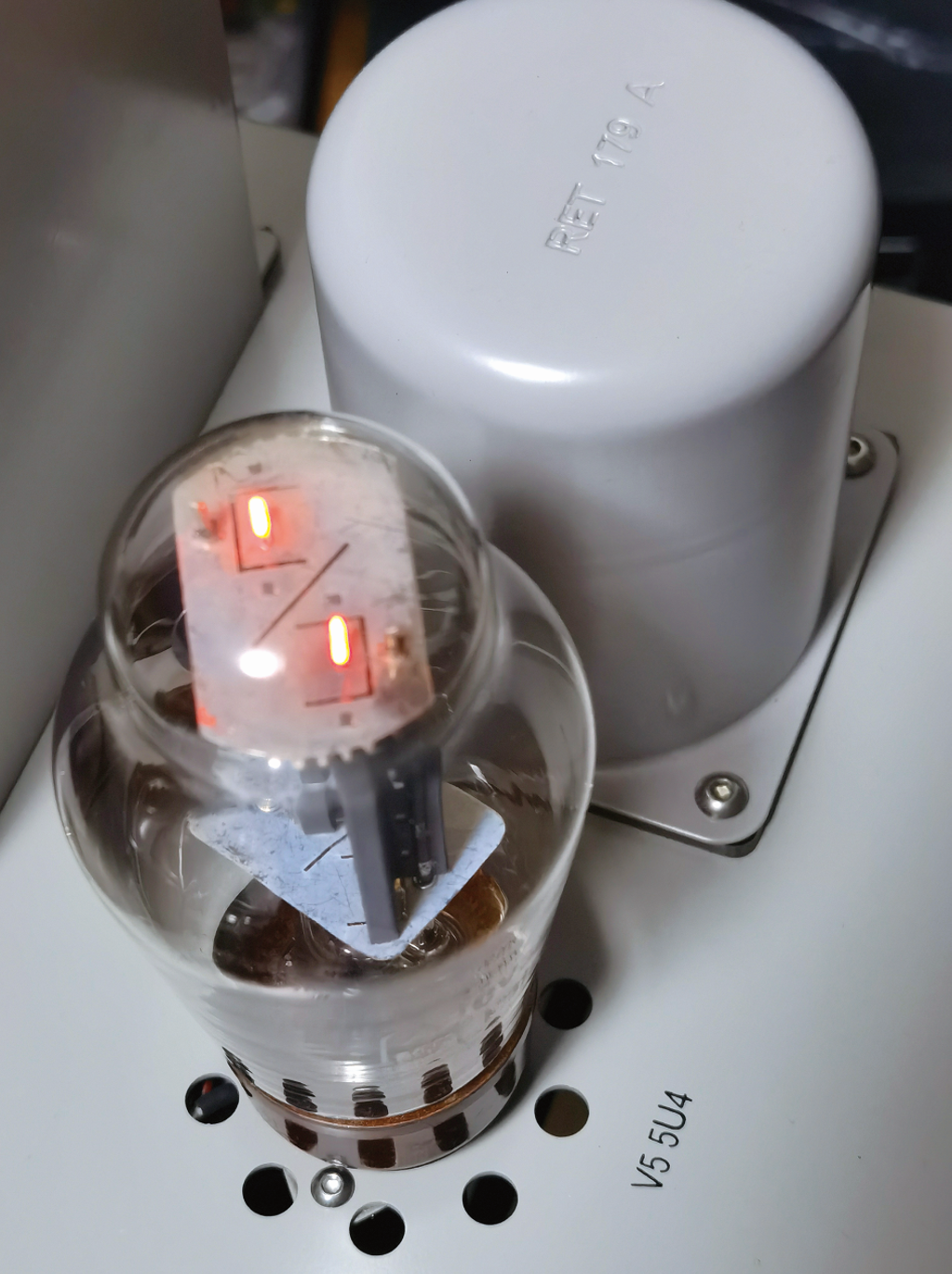

②用5U4(274B)胆整流加上复刻西电RET-179A滤波用电感,稳定又有足够韵味,如低频弹性、声音空间感、温暖度等。

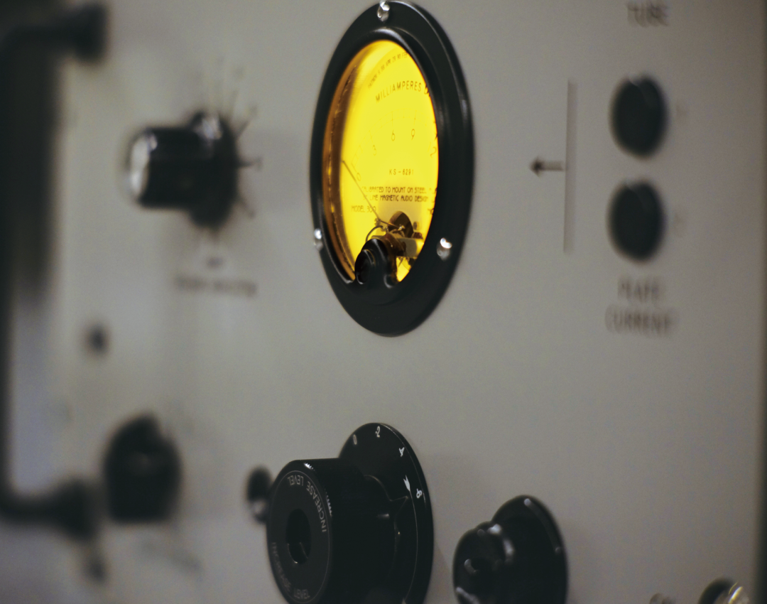

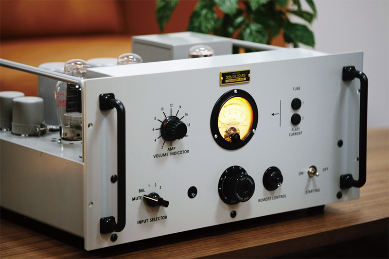

③表头设计一直是安歌的面板基本配置,金黄灯光满满地怀旧情怀,右侧的按钮能显示6SN7管工作状态以便及时换管。
④使用复刻西电618输入变压器实现真平衡输入,如果搭配安歌的AS-123缓冲器,整套胆机系统就能实现真正的平衡输入、平衡输出。西电618被誉为输入变压器中的神物,安歌AS-125合并机中也配置了复刻西电618,使得中音充沛、厚重圆润、音色迷人,演绎的音乐极具魅力。

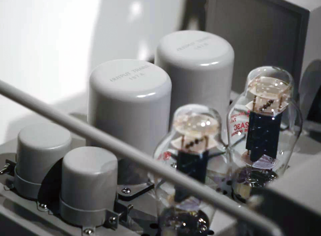

⑤使用复刻西电197A输出变压器。西电的输出变压器有160C、185A、197A、132、171A或154C等多个型号,有些用于电话机频宽非常有限,197A则是设计给音响广播用,常在西电古董机中找到踪影,AM-123缓冲器同样配置了这个输出变压器。
⑥优化电路设计,使AS-133前级的高频延伸到98kHz,声音因此通透自然生动。
⑦支持三组RCA输入和一组XLR输入,输出支持两组RCA输出。
AS-133直热管前级最大的可玩性在于搭配不同音箱的时候进行增益调整,0是正常增益(10倍放大),向下有-2(7.5倍放大)、-4(5倍放大)、-6(2.5倍放大),往上有+2(12.5倍放大)与+4(15倍放大)。根据后级增益选择合适档位,避免过载或增益不足;搭配低增益后级选 + 2/+4dB,高增益后级选 - 2/-4/-6dB。特别是应对一些超低灵敏度的大食音箱,可以根据需求进行增益,驱动大食音箱就会更加凶猛,动态也会更加十足,不至于出现有气无力的疲软。
除了功能上能适配很多后级、有源音箱之外,声音上安歌AS-133展出了极强的兼容性,安歌系列的胆机有一个最明显的特点就是保留传统西电韵味的同时还有现代的频宽和自然,声音不会过于丰腴、过于温暖,更多的是保持中性平衡的同时带有西电的光泽。起初和杂志社赖总编搭配聆客P211时担心音色不符,难以将聆客P211那种飘逸自然的特点诠释出来,谁知道一开声居然如此合拍,若不是清晰看见安歌AS-133那一抹幽幽黄光,以为是数十万国外旗舰前级推出来的声音,既有晶体机的线条力度也有胆机的丰厚饱满。安歌AS-133 的外观也是安歌品牌一如既往的复古灰色机箱,前面板则是经典的怀旧黄色表头搭配仪器般的旋钮,整台AS-133非常有韵味。

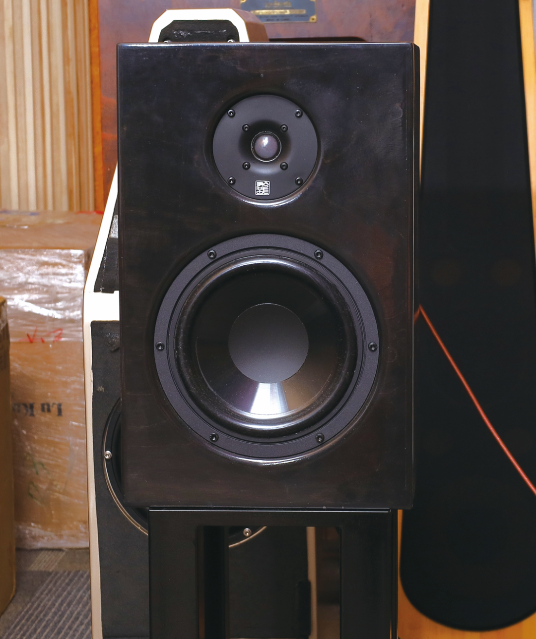

本次搭配的音源是Philharmonic Audio(爱乐)的CD转盘+解码组合,音箱为君子龙的HCD812A监听音箱。君子龙的HCD812A八英寸二分监听音箱,采用的是有源设计,这款监听音箱的身材虽小,但却拥有着出色的表现:频率响应范围宽阔动态范围强大、出色的瞬时响应、聆听位置也十分的宽阔,同时还配备了小型的脚架、可以较好地适应小型控制室可用来进行音乐的制作、视频的音频后期处理和电台的音频广播信号等等。高音单元采用球顶高音,搭载料涂敷金属铜箔线圈,振动质量更轻,瞬态特性远超传统高音单元,频率响应轻松延伸至30kHz以上,声音通透明晰;中低音单元采用铝镁合金振膜材料、凹形耐疲劳橡胶边、铝骨架大音圈设计、铜线音圈线材以及铁氧体外磁式磁路,整个驱动系统对音频信号的解析力出色,瞬态反应迅速,低频动态强劲。

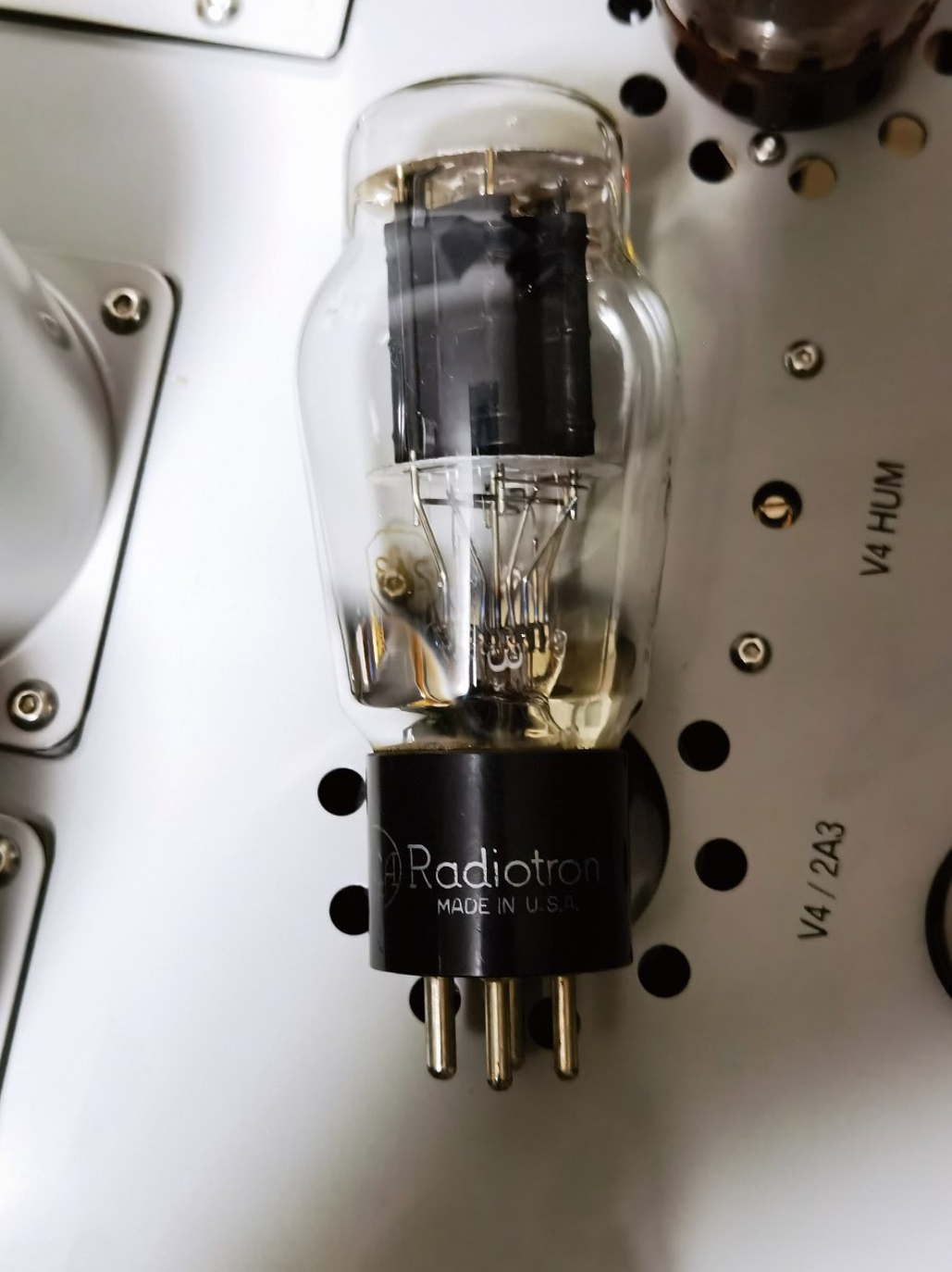

AS-133直热管前级的特色在于创新将 2A3 用于前级,融合经典胆管与复刻西电变压器技术,兼顾胆味、解析力与适配性,是发烧友组建高端胆前级 + 胆后级系统的优质选择。如果说AS-133还能从什么方面升级?那就是换胆!原厂2A3可换曙光、俄罗斯 SOVTEK 等复刻管;6SN7可尝试古董西电、RCA 管,调整音色走向。甚至可以根据后级、有源音箱的声音特点换不同的管,可玩性也是大幅度提升。
