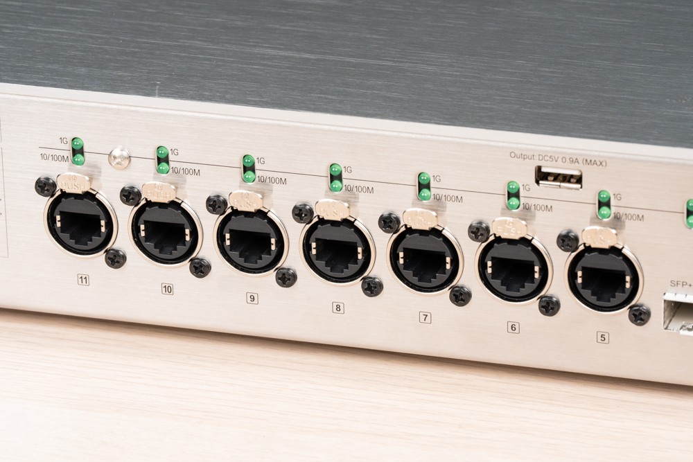

网络传输速度「优化」
什么「特异功能」?网络传输速率调整!以 DELA S5 的 RJ45 输入,最高传输速率是 1 Gbps,可是 DELA S5 可以设定 100 Mbps,或是更慢的 10 Mbps,而其 SFP+ 光纤输入,最高速率是 10 Gbps,但使用者可以手动切换 1 Gbps。
为什么最高速率 RJ45 最高 1 Gbps,SFP+光纤输入还提升到 10 Gbps,可是 DELA S5 却要给「降速」的选项?传输速度与带宽不是越快越好吗?
假如是连网下载文件,当然是越快越好,可是网络传输速率越快,处理过程中的噪讯与 EMI 会更高,用在「听音乐」这件事情,可能适得其反。
所以 DELA S5 给了「降速」的选项,假如是专门用来「听音乐」的 RJ45 或 SFP+光纤端子,降速并不会影响音乐文件传输,毕竟音乐档案不算大,不太需要高速传输。
音乐文件传输 10Mbps 够用
以 CD 格式来说,16 bit/44.1 kHz 需要的传输速率,大约是 1.4 Mbps,24 bit/96 kHz 差不多要到 4.6 Mbps,24 bit/192 kHz 则须加倍速率,到 9.2 Mbps,而标准 DSD 档案则需要 5.6 Mbps,从这些规格来看,设定 DELA S5 在 10 Mbps,应该都能满足「音乐传输」的最低需求。
不过以上所说是理想值,实际上网络传输过程,还需要考虑通讯协议额外负荷 Overhang、TCP/IP 缓冲......等等,最好设定在理论值两倍以上,CD 至少 10 Mbps,Hi-Res 要到 20 Mbps,就算是连接 TIDAL、Spotify、Apple Music 等,100 Mbps 绝对是很宽裕的传输速度。
所以,假如您打算使用 DELA S5,最重要的设定,就是「传输速率降速」,以总编使用的心得,音质最有模拟味的就是 10 Mbps,100 Mbps 也不错,但是原厂预设的 1 Gbps,听起来最无感,总编也就是因为「降速」迷思,结果一直用 DELA S5 原厂默认值 1 Gbps,所以玩不出名堂。

10 Mbps 或 100 Mbps 可组合搭配
好,这次把 DELA S5 重新借回来,知道怎么玩,一上机就「有感」,把网络输入与输出端口,全部设定 10 Mbps,然后切换 100 Mbps 比较,并且交替切换比对,总编的设定选择两种,第一种输入输出都是 10 Mbps,第二种是输入 100 Mbps,输出 10 Mbps。
为什么输入会在 100 Mbps 与 10 Mbps 之间选择?因为假如是网络串流音乐平台,输入速率选择降低到 10 Mbps,万一播放 Hi-Res 音乐格式,可能会因为传输量太大,导致前端来不及送数据,造成音乐跳针的现象,所以输入选 100 Mbps,保留比较大的前端输入速率。

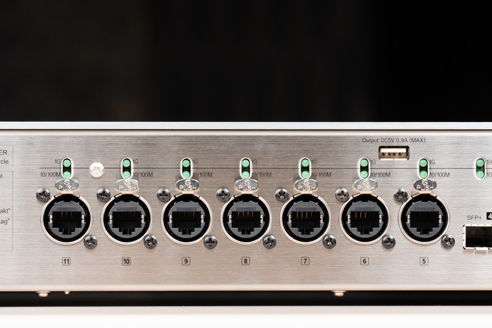

设定速度,关闭 LED 灯
简单讲,玩出 DELA S5 的趣味,就是两件事情,第一、传输速度设定;第二、设定完毕,请关闭 LED 灯号,就这么简单。
所以,假如您只听音乐,不妨输入输出都切换在 100 Mbps,前面讲过音乐档案的传输,即便是 DSD 或 Hi-RES PCM,100 Mbps 都够用,但是假如您有看影音串流,譬如 Netflix 或 Disney+,那么就可能需要提高到 1Gbps。
接下来的问题是:最慢的 10 Mbps,听音乐的效果最好,但是不一定能应付 DSD512 或 24bit/192 kHz 传输,好像有点推到带宽上限,那么应该怎么设定?折衷方案是 100 Mbps,但假如您听 Apple Music 或 Youtube Music 比较多,10 Mbps 完全应付得来,假如是 Tidal 或 Qobuz,或是在 NAS 储存的高解析音乐档案,那么切换在 100 Mbps 会比较稳当,不用担心网络传输速率不够。

速度切换组合也有音色变化
透过网络传输速率的调整,您可以边听边调,按压 DELA S5 面板的开关,切换速率,注意,切换之时音乐会中断一下,然后继续播放,速度调整得越慢,音乐的温暖度与厚度都会更好,相对的,拉高网络传输速率,感觉解析力更高,中高频的刺激感也比较强。
所以,虽然总编玩 DELA S5 的经验,是速度越慢越好,可是您有机会把玩 DELA S5,不妨自己多方尝试各种输入与输出网络速度的变化组合,在通透与温暖、解析与柔和之间,找到自己喜欢的 DELA S5 设定。
