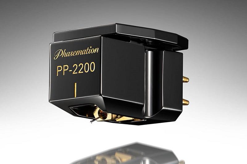

摘 要:宣布将于 9 月 10 日推出 Phasemation 品牌全新 MC 唱头「PP-2200」,售价为 ¥63 万日圆(不含税)。
Phasemation 总部位于日本,该品牌专注于设计和制造高品质的音响设备,包括唱头、唱臂、唱片播放器和放大器等产品。这次厂方宣布将于 9 月 10 日推出 Phasemation 品牌全新 MC 唱头「PP-2200」,售价为 ¥63 万日圆(不含税)。
自 2015 年上市以来,长达 10 年以上一直作为品牌参考级(Reference)标准 MC 唱头的「PP-2000」现已正式停产。官方表示,这款「PP-2200」正是为了「取代 PP-2000,成为全新的经典定番 MC 唱头」而开发。
在黑胶唱片播放文化再度活络的同时,官方也指出:「零部件加工与供应链环境正变得日益严峻。特别是 Phasemation 一贯坚持的外壳形状以及类钻碳(DLC)涂层品质的维持与提升,更有必要投入全新产品的研发。」因此,本次研发从根本上重新审视了与音质息息相关的结构及各项零部件。
磁气回路方面,为了获得更高效率的发电性能,研发团队彻底精确审视了磁气回路的平衡性。此举不仅提升了输出功率并降低听感上的失真,更增加了声音细腻层次的表现力,进而能展现更具临场感的音场舞台。
外壳形状也经过重新设计,将固定的接点集中于单一位置。这项加工工艺特别委托给了以极高加工精度和极佳重播实力著称、并以「AP-01」黑胶唱盘闻名业界的「由纪精密(Yuki Precision)」公司负责。此外,机身本体材料也从过往的硬铝(Duralumin)升级为硬度更高的钛金属(Titanium),大幅消除了声音的模糊感(音染)。
为了解决唱头引线(Shell Lead)安装困难的问题,PP-2200 的接线端子尖端特别采用了渐缩的锥形设计,使安装变得更加简单。由于仅有最前端变细,官方表示「即使是遇到稍微偏紧的唱头壳引线,也能轻松完成连接」。
包装外盒则采用了以日本传统工艺「寄木细工(拼木工艺)」为灵感的木制盒,散发出浓郁的日式奢华质感。此外,本次也新增了随附配件,将附赠一把专供唱针晶片使用的清洁刷。
主要规格方面,阻抗为 3.8Ω,建议针压为 1.7 至 2.0g。输出电压在 0.31mV 以上(1kHz, 50mm/s 水平方向)。顺服度(Compliance)为 8.5μm/mN(8.5 x 10⁻⁶ cm/dyne)。重播频率范围为 10Hz 至 30kHz。唱针杆(Cantilever)采用直径 0.26mm 的实心硼(Boron)。唱针晶片(Stylus Tip)为天然钻石(线触点 Line Contact / 曲率 0.03 x 0.003mm)。整体重量为 14.9g(±0.2g)。
