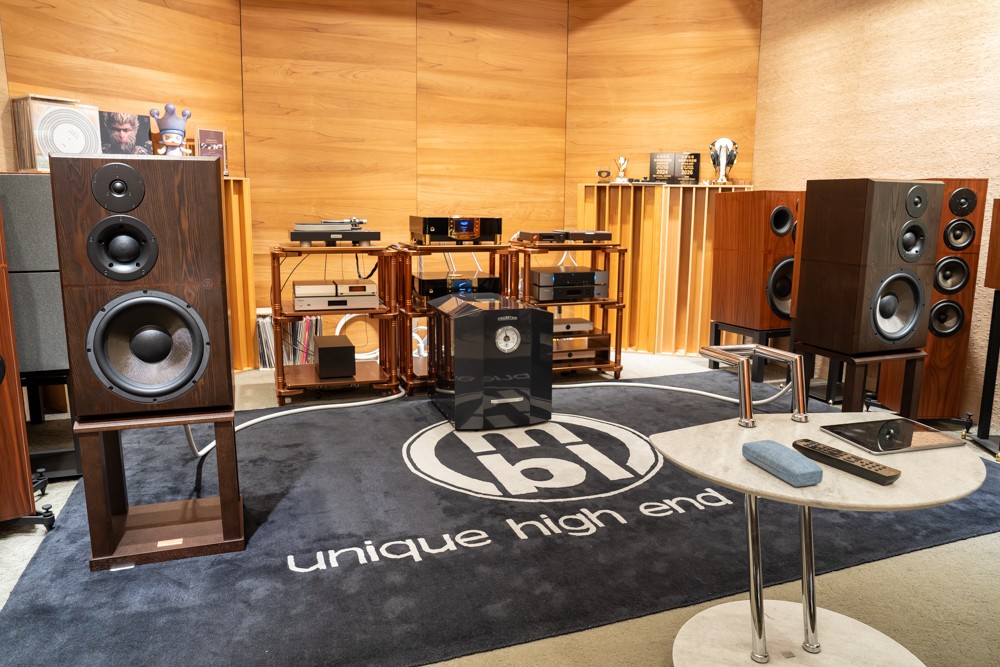

开嗓吧!艺声搬出来的搭配是德国 mbl,可是只用上 N31 CD 唱盘与 N51 综合扩大机,没有搬出巨兽等级的前后级,应该是为了价格批配,毕竟 Atalante Grand Réserve 参考售价是 38 万,配上百万等级的前后级,有些不合理,所以选 Noble Line 的 mbl 搭配,价位带比较门当户对。
艺声的试听室空间不算大,摆放 Atalante Grand Réserve 的方式,几乎将音箱摆放在空间中央,与聆听位置很近,所以,一定要在皇帝位聆听,3D 音场才会漂亮,站在音箱旁边或是坐在两侧,音场形塑都会大打折扣,不过代理商的音箱摆位,调整得当,只要端坐皇帝位,Atalante Grand Réserve 虽然音箱尺寸不小,却是很自然消失在空间当中,只留下通透宽松的 3D 音场。
