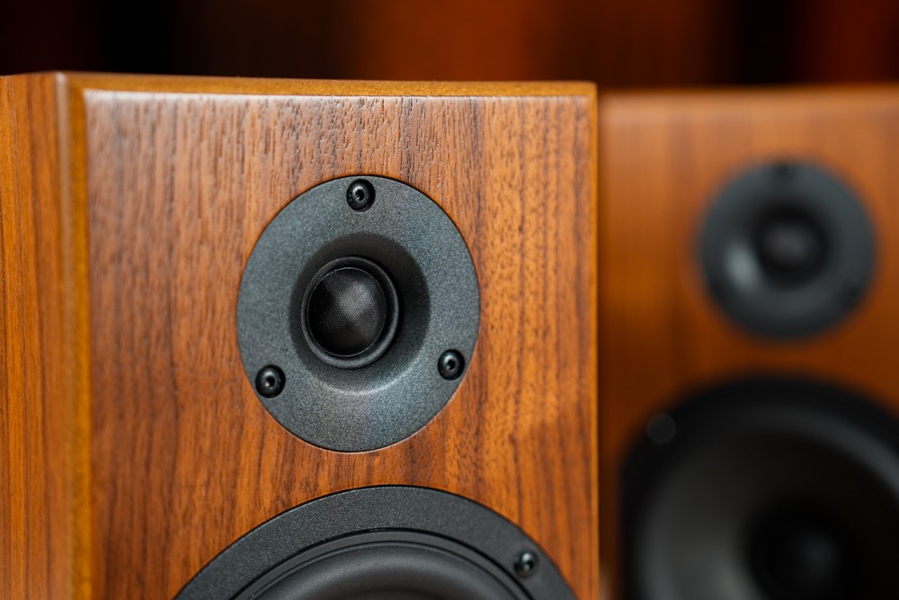

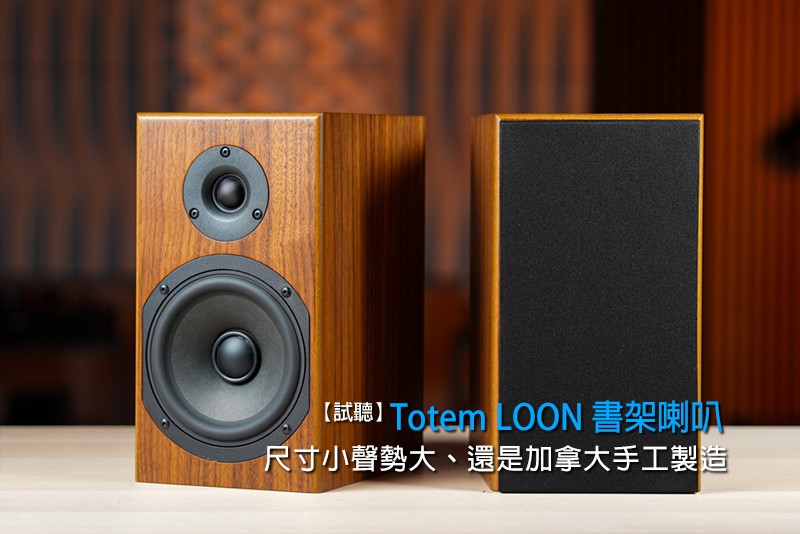

两音路设计的 LOON,高音单元是 1 吋丝质软半球高音,Totem 强调制程采用雷射切割,应该是指其加工精度高,中低音是 5.75 吋的纸盆单元,搭配 Copper Clad 铝质音圈,取铝较轻的质量,加上铜的优质传导性,让音圈的运动更加灵活。

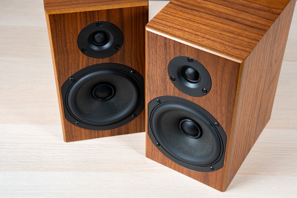

榫接制作的木箱非常精致
假如您有机会看到 LOON 本尊,请仔细端详木箱,独特的榫接制作,箱体做工非常细致,木纹也很漂亮,LOON 音箱前后周围都有倒角加工,前方是圆弧型倒角,后面是斜线倒角,光是前后这两种角度,就需要两套制具,连这么小的地方都要讲究,就知道 LOON 有多漂亮了。
像 LOON 这么精工细作的音箱箱体,如果说 LOON 卖您二十万,漂亮的音箱箱体自是理所当然,可是 Totem 才卖您 47,000 元,还是加拿大设计制造,超值啊!
不光音箱箱体木工漂亮,LOON 搭配了磁吸面网,就是音箱前障板内部藏着磁铁,面网也藏着磁铁,轻轻靠上去就能固定,卸下面网也很方便,最重要的是,LOON 音箱正面不会有固定面网的孔洞,让 LOON 的木箱外观更简洁洗练。

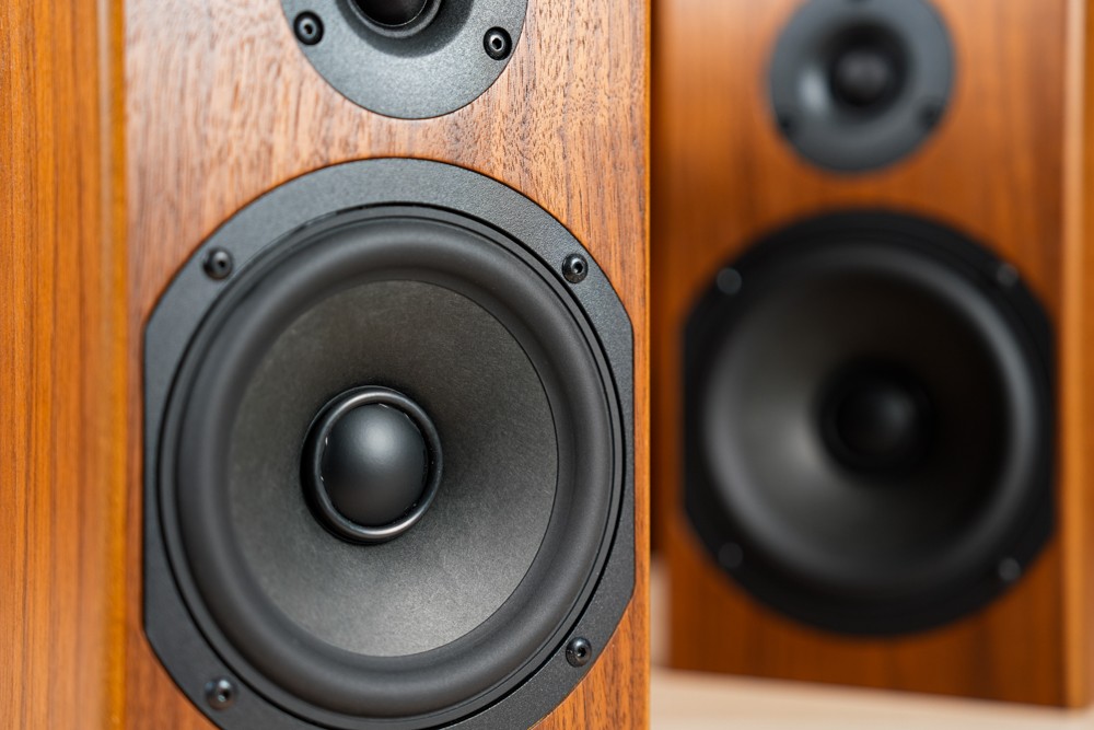

很特别的 5.75 中低音单元

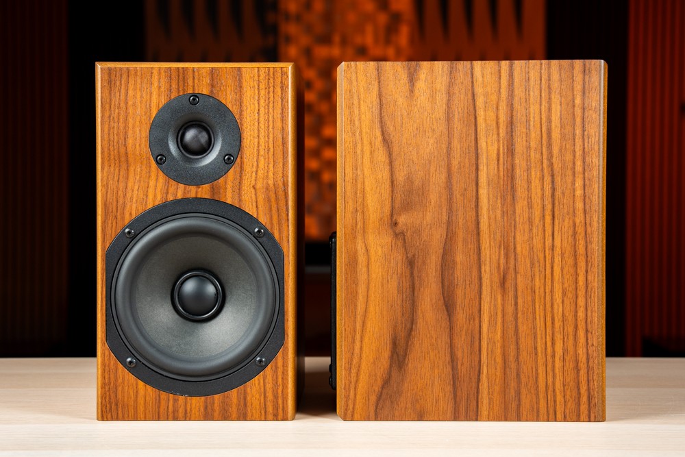

再来要讲 LOON 的中低音单元,这个 5.75 吋纸盆中低音,对比 LOON 的音箱面宽,其实相对有点大,大到中低音单元的固定框架,必须在两侧采用直线设计,缩小固定框架的宽度,这样同时可以降低音箱箱体绕射现象。
至于 1 吋丝质软半球高音,外围则有浅号角设计,提升 LOON 的高频扩散角度。

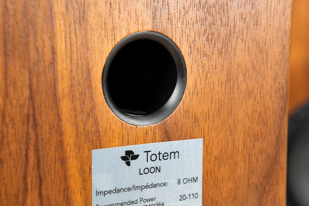

原厂标示 LOON 的工作效率是 87 dB,算中等效率,以书架音箱来说不错了,要知道,经典的 LS 3/5a 通常只有 83 dB 效率,就比 LOON 难推得多,而且 LOON 的音箱阻抗标示 8 欧姆,也是对扩大机比较友善的规格,分音器强调一阶分音,被动组件相对较少,应该不会太难推。

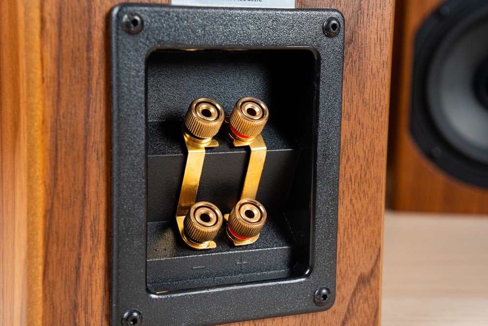

除了音箱脚架高度之外,总编建议假如您对 LOON 有兴趣,打算买一对回家用,不妨直接把 LOON 背板的音箱跳线铜片,直接换掉,换一对比较好的音箱跳线。
刚把 LOON 拆箱,装到 Solid Steel SS-7 音箱脚架上,总编就看到 LOON 背板分音器 Bi-wire 端子中间的铜片,直觉不是很优,这类铜片连接 Bi-wire的端子很常见,可是通常是让音色变闷的元凶,听了一两首曲子,总编就把铜片取下,换上真正的音箱跳线,果然,马上找回 LOON 的中高频活力。
宛如落地音箱的气势
