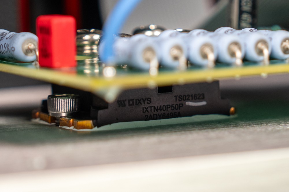

贯彻极简的线路设计原则
XA25 的线路贯彻极简的设计原则,从输入级到输出级尽可能简化线路,使用最少的元件。输出级由一对 800W 的新一代晶体管组成,以 A 类工作。在电压增益级部分,使用全新库存(NOS)的小功率 JFET 与级联 MOSFET,构成经典的 CFA( Current Feedback Amplifier)线路。搭配 DC 直接交连,音乐讯号路径中间不再施加任何频率补偿。结果带来速度更快、失真更低、噪讯更低、阻尼因子更高的结果,也进而创造出最纯粹、最原始、最自然的声音。
解决失真问题,让你看得见数值,也听得见成效
在三级放大线路当中,它总共只用上 3 对晶体管进行推挽放大。理想上,如果 FET 经过匹配后,可以抵消失真。Nelson Pass 不使用一般扩大机会使用的退化电阻,而透过新的方法来稳定推挽 FET 的增益和偏压。结果带来了更低的输出阻抗、更高的增益,与更低的频谱失真。这个效果不仅可以显示在测量结果上,也体现在音乐的重播上。也就是说,不只看得到更漂亮的测量数值,效果也能听得见。
