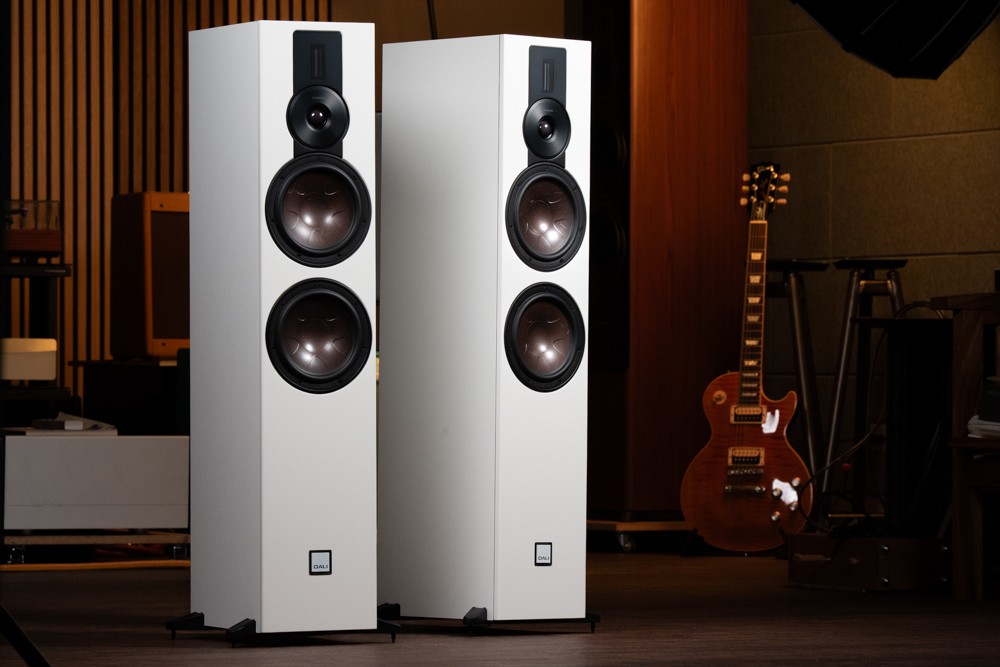

这次试听的 Sonik 7 是 Sonik 系列的二当家,仅次于系列老大哥 Sonik 9。Sonik 7 是一款 4 单元的低音反射式落地音箱,100 公分的高度,以落地音箱来说,称得上小巧。我们直觉会以为,体积比较小的音箱,应该就是为了摆在较小空间里,这话是没错。但 Dali 音箱向来有个本事,他们总能发出超过预期的「大声音」。就连官方宣传也说,Sonik 7 适合用于中大型的房间。这我等一下再说。我们用一点篇幅介绍一下这对音箱的设计。

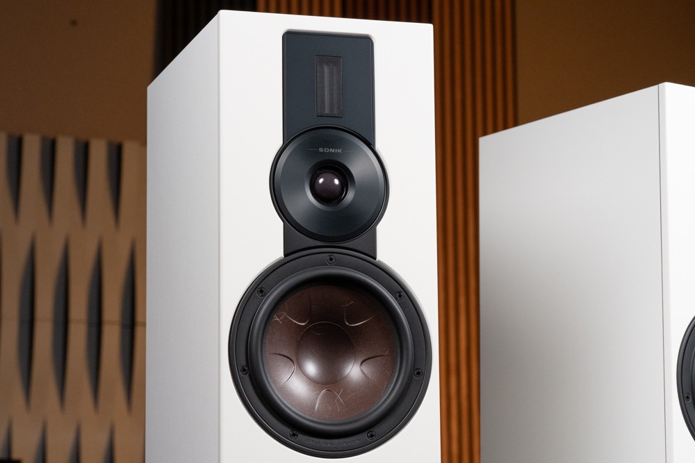

简约的设计,方正利落,没有任何花俏的装饰,这是 Sonik 7 给人的一大印象。前障板是独立一块光滑表面的板材,与箱体表面处理不同。原厂共有胡桃木、橡木、黑色、白色等四种颜色可选。编辑部拿到的是白色,搭配的灰色布面网罩,让人有种想把它塞进 IKEA 型录里。白色款的表面处理是用塑料贴面,好处是抗刮抗磨且好清洁,缺点就是近看时会觉得质感打了点折扣。

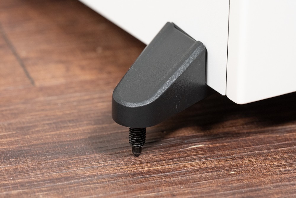

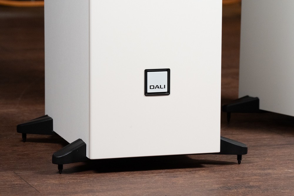

音箱底部有两支撑底座,开箱后要先安装。底座与箱体嵌合处的内缘还加上了一层薄薄的软垫,可以作为与音箱间的缓冲,既不伤害音箱,又能达到一定的阻尼效果。底座下方则可安装脚锥。原厂提供金属脚钉和可用于木板地的软质脚垫,可根据所使用的情境搭配使用。

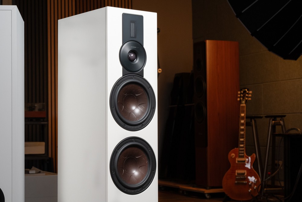

Sonik 7 的混合式高音模块,使用一个 29mm 的丝质软半球高音,搭配一个 17x45mm 的平面静磁式高音。后者用于补强 14kHz 以上的频段,有点类似超高音的概念,并不与软半球高音分频分工,而是纯粹作为补强之用;所以,这个平面静磁式高音就是所谓的「1/2 音路」的部分。至于主要负责 2.3kHz 以上全部高音频段的,则是 29mm 的丝质软半球高音。高音的障板在单元周围还有一个浅浅的导波设计,有助于稍稍提高一些高音的效率并控制其扩散角度。
Clarity Cone 技术与自家 SMC 磁铁,失真与音染更低

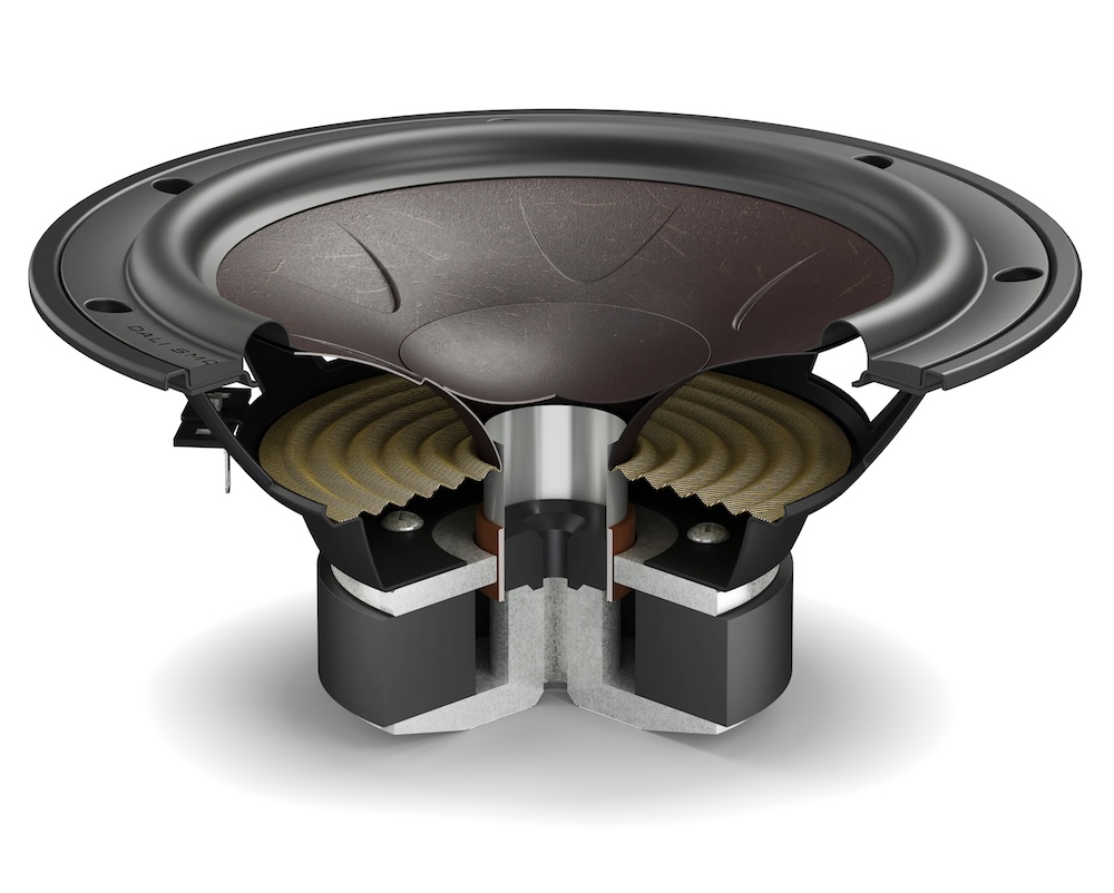

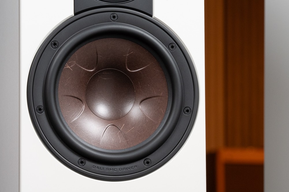

2.3kHz 以下的频段则由两颗 7 吋木质纤维单元负责。以这种红褐色的木质纤维材料用作中、低音单元的振膜,向来是 Dali 的拿手好菜。Sonik 7 所用的这二只中低音单元,更加上了源于自家旗舰音箱 Kore 上的 Clarity Cone 纸盆技术,在振膜表面加上立体印花压纹,这个设计可以增强振膜自身刚性。振膜表面的涂层则可抑制谐振、降低音染。用以驱动低音的磁力引擎用上了可降低失真并提升线性度的 SMC 材料(Soft Magnetic Composite )。这是以环状的铁氧体磁铁围绕在铁与 SMC 混合的磁极片上,用以降低磁滞现象与涡流效应(这两种效应都会抑制单元运动,进而造成失真),让单元运动更精准、更灵敏、更线性,有助于再生更清晰细腻的中频。

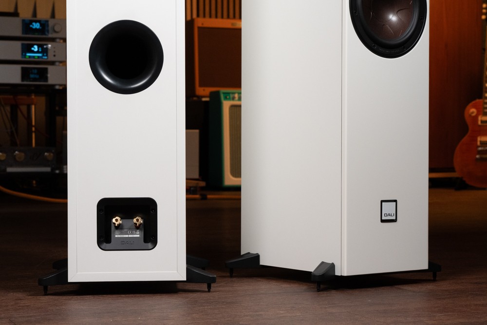

仅有一米高的 Sonik 7 体积算小,那双 7 吋低音可真不是用来装饰的。搭配朝后开口的低音反射孔,原厂说可以发出 36Hz 的低频。有没有到那么低我不知道,可是,此时的低频确实足能给予音乐很好的底部支撑。LAV-60 MK2 的低频控制力较好,听上去三频很均衡。若用 Y-50 来听,两端会稍微多一点,高音更明亮,低频更丰满。两部扩大机、两套系统,两种味道;这也说出 Dali Sonik 7 遇强则强的本领。
