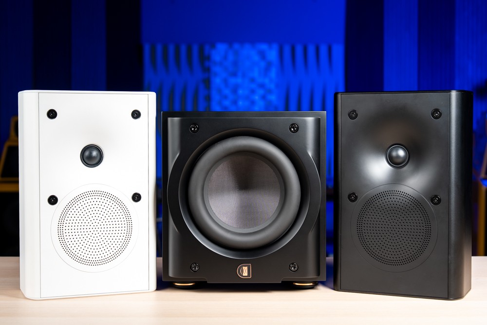

摘 要:才刚在 2026 年六月份维也纳音响展,看到 Perlisten X2w 壁挂音箱亮相,当时也是搭配 R8s 做 2.1 声道,开放空间动态展示,音箱小却有大气势,而让总编最爱的地方就是:「真的是『负担得起的 Hi-Fi 2.1』音箱系统」啊!

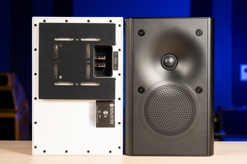

壁挂?怎么搞?简单,X2w 背后已经有固定框架,搭配螺丝挂在上面即可,螺丝的部分最好打入壁虎,增强螺丝固定,相较于崁壁式音箱,您可能需要配合装潢工程,把天花板或墙壁挖洞,并将走线隐藏在天花板或墙壁内隔层,而壁挂式音箱安装更自由,有墙面打螺丝固定挂上去就好,比较伤脑筋的是音箱线,想隐藏起来,可能需要美化走线的压条。
虽然总编讲得好像「可以自己买回来装」,可是建议还是请专业的音响经销商处理,因为 X2w 虽然不大,重量也不算难搬,可是要壁挂得「水平漂亮」,经销商通常会出动雷射水平测量仪,不仅要把音箱挂得漂亮,音箱间距也要一并装得准,总之,音响最好还是交给专业人士来安装。
X 系列尺寸最小的壁挂音箱

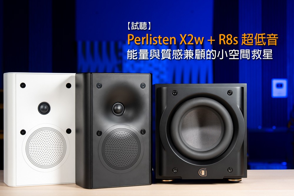

X2w 是 X 系列当中,最小的壁挂音箱,上面有 X3w 与 X5w 两位大哥,X3w 多一个中低音,采 MTM 单元配置,可以垂直或水平摆放,是 LCR 设计,X5w 则是三音路五单元,适合更大的空间使用。
X2w 的高音搭载 38 mm 丝质软半球高音,据说是 Reference/S 系列技术下放,但重点在于高音的专属导波器,更高阶的 Perlisten 音箱系列,有招牌的 DPC Array,控制声波的水平扩散与垂直扩散,可是到了 X 系列,换上类似 A 系列的圆型导波器。
中低音则是 5.5 吋碳纤维振膜单元,根据原厂资料,这个碳纤维振膜是专门针对 X 系列设计,但是详细的技术细节,Perlisten 没有多说,而对比其高阶 S 系列使用 TPCD(Thin Ply Carbon Diaphram,搭配 TexTreme 碳纤维),技术内容倒是讲得多,或许 X 是入门系列,Perlisten 不想就技术内容多做文章,以免让消费者产生选择障碍。

R8s 代表 8 吋超低音单元
与 X2w 一起送来的 R8s,是 R 系列当中尺寸最小的超低音,Perlisten 的超低音命名,相当有逻辑,8 就是 8 吋超低音单元,所以 R10s 是 10 吋,R12s 是 12 吋,以此类推,更大的有 R15s、R18s 与 R18is,所以完整的 R 系列总共有六款可选。
根据原厂数据,R 系列的超低音单元,技术源自旗舰 D 系列,R8s 的超低音振膜是 8 吋玻璃纤维复合材料,其冲程线性高达 +/- 28 mm,等于前后位移高达 5.6 公分啊!

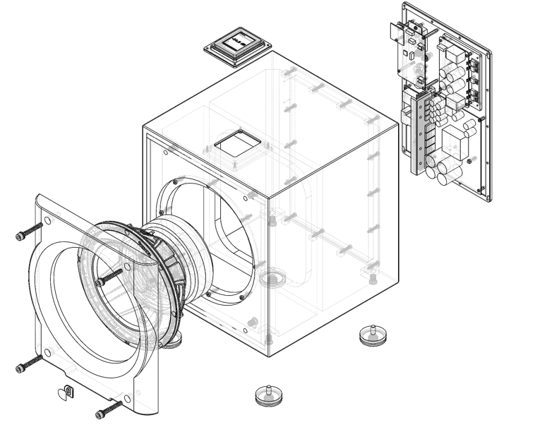

短路环强化工作线性、降低失真
技术含金量不只如此,R8s 的超低音单元,内中加入铝质短路环,因为其冲程很长,所以加入短路环,可以让音圈在磁隙之间移动时,提高电感与磁通量的工作线性。
这是针对「小单元、长冲程」超低音单元的强化设计,稳定单元工作的电气特性,并且降低失真,请注意,重点就在「降低失真」。
ARM 做 DSP 分音运算
R8s 的 8 吋超低音单元,靠 500 瓦 Class D 功率模块驱动,输入控制采用 32bit ARM M4 Cortex 处理器,做 DSP 运算,现在的 ARM 运算能力很强,所以 R8s 可以做的事情很多。

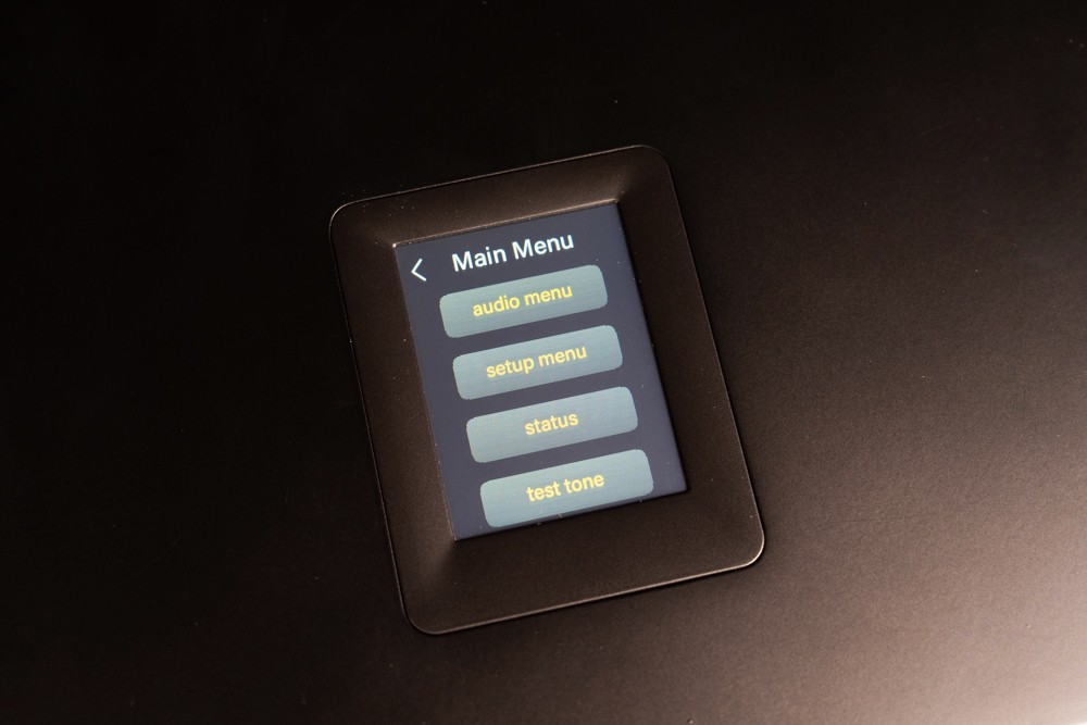

除了 Perlisten App 可以在手机或平板上,轻松遥控 R8s,现在超低音顶部,也有 2.4 吋 LCD 触控屏幕,操作起来也是直觉方便,不需要读说明书,手指头滑一滑,就差不多知道如何设定 R8s。

先只听 X2w,拿出音箱脚架,把 X2w 摆上去,总编其实有点害怕,因为壁挂设计的 X2w,其实深度仅有 10 公分,很怕听音乐时音箱箱体振动,可能会让音箱像骨牌一样倒下,或者不小心扯到音箱线,X2w 深度很浅,有可能向后倒,不过铝合金箱体的 X2w 重量有 7 公斤,算够稳重。

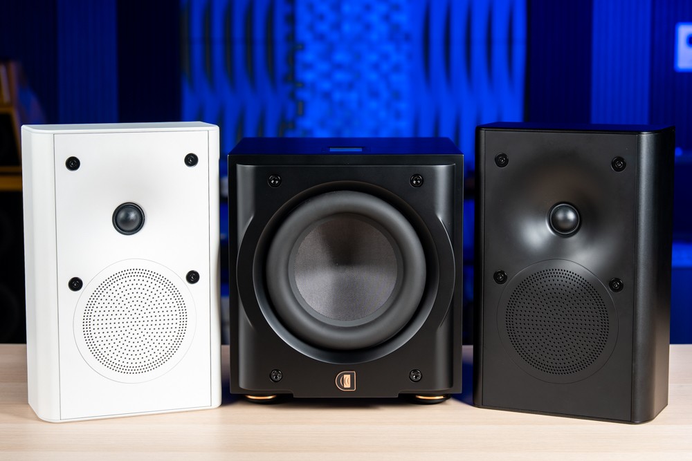

按照平常摆放音箱的方式,把 X2w 摆在 U-Audio 试听空间中央,离背墙与侧墙有一定的距离,初开声的 X2w 音色很通透,音场描绘准确,听陈必先「莫扎特:钢琴作品集」,平台钢琴的形体尺寸,X2w 撑得开来,份量够,超出对音箱形体的想象,可是感觉向下延伸的厚度与细节,好像少了点什么,好吧,人家是壁挂音箱,请贴墙摆放,接着就把音箱拉到背墙,距离差不多可以容纳音箱线那么近,虽然没真的壁挂,距离背墙也够近了。
贴墙,低频就圆润饱满起来
让 X2w 贴近背墙,低频段少那么一口气的丰润感就回来了,陈必先弹奏的莫扎特,音符颗粒光洁亮丽,听 KV.282 第三乐章的 Allegro,X2w 带出快板精神抖擞的样貌,右手轻快的旋律,轻重变化清晰,左手快速的节奏,带出愉快的音乐气氛,就连快速的琶音,X2w 都能拉出滑顺的旋律线。
还可以更好吗?加上 R8s 试试,刚接上去,没有调整设定,超低音输出增益在 0,感觉好像不太够,毕竟 U-Audio 的聆听空间超过 20 坪,所以将 R8s 设定为 Large Room 模式,增益调高 0.5 dB,很好,钢琴不光是下盘延伸更好,脚踩踏板的细微动作,都跟着愉快的旋律线,一并铺陈,让聆听者更接近录音现场,加上了超低音,整个钢琴的规模感更稳固,踏板带动琴身的共鸣延音,增添了钢琴的真实形体感受。
R8s 加上去就有落地音箱架势
单独听 X2w,其实 60 Hz 的低频延伸够用了,单纯的器乐演奏,很难比 60 Hz 更低,可是加上了 R8s,下盘的丰润感更好,整个音乐的临场感更漂亮,听感也更轻松,说白了,单独听 X2w 已经够好,可是加上 R8s,就像是开了外挂,2.1 的音箱系统一点也不输给落地音箱。

此外,R8s 超低音的 EQ 设定,简单又好用,总共只有三段,分别是 THX、Large Room 与 Small Room,剧院模式选 THX,音乐模式根据空间大小决定,设定 EQ 之后,您只需要调整超低音音量即可。
R8s 超低音上面的触控屏幕,可以设定的选项相对较少,细部设定要靠 Perlisten App,包括分频点、PEQ、相位、时间延迟等等,不过与 X2w 搭配时,可能是自家音箱,设定 EQ 为 Large Room 之后,就衔接得不错,总编只有稍微把分频点从 80 Hz 拉高到 90 Hz,增益加 0.5 dB,其他没有多做调整。

总编要强调,X2w 其实已经够好了,按照原厂的设计,让 X2w 贴墙摆放,或者壁挂使用,X2w 的中低频表现已经超越音箱尺寸的想象,小音箱却有大气势。
可是加上 R8s 超低音,变成 2.1 系统,不管听「爵士四季」,或「Moeny For Nothing」,下盘增添的圆润感与厚实度,只能说听过就回不去了,所以,假如不打算玩 2.1,试听时最好单独听 X2w,不要轻易加上 R8s 超低音,因为 X2w 虽然很棒,可是加上 R8s 立马「转大人」的规模感,很难不买单。
值得亲自试听鉴赏
以 X2w 的壁挂设计,百分百省空间的音箱,可说是现代都会小空间的音响救星,密闭式箱体让 X2w 拥有反应快速结实的中低频,丝质软半球高音搭配专用导波器,赋予 X2w 开阔的音场表现,很容易让音箱消失在空间当中,至于 R8s 超低音,您可以依据聆听空间的需求,有需要再加,而不管是玩 X2w,或是 X2w+R8s 玩 2.1 搭配,都是进入 Perlisten 最实惠的选择,值得亲自试听鉴赏。
