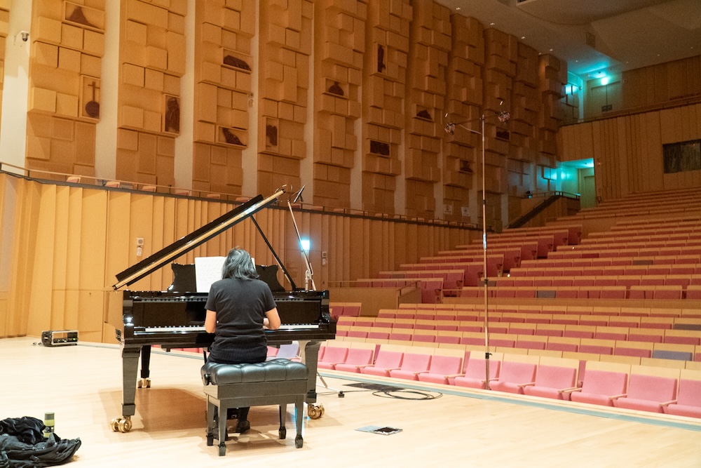

全本「陈必先贝多芬计划」,最终由 PMC 代理商莹声国际统筹,陈必先在德国住家录制的原始录音,还有连续几年在台湾的钢琴独奏会期间,另外租用屏东演艺厅录音,耗费三年多的时间,完成全本贝多芬钢琴奏鸣曲的录音。
在屏东演艺厅的录音,由录音师徐育圣操刀,而陈必先在德国 Nordrhein-Westfalen 自家的录音,由 Reinhard Kobialka 负责,录音原始文件交由洋活音乐录音师王秉皇,负责后期母带制作,历时五年才完成「陈必先贝多芬计划」,发行全本 32 首钢琴奏鸣曲。

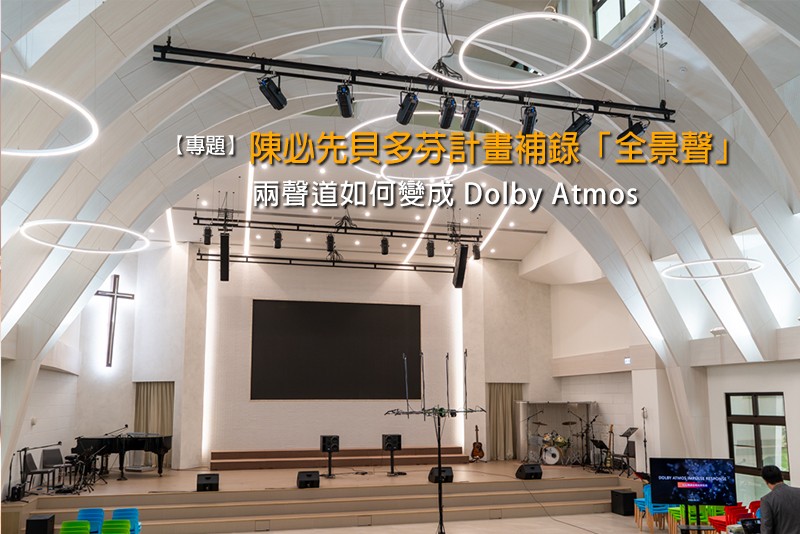

在基督教台南高铁圣教会做 IR 取样时,陈恩光先简报 IR 取样的方式,有两种方法,第一是 1:1 录音,现场架设音响系统,并以 7.0.4 麦克风收音,录制空间的 IR 取样。
第二种方法一样需要音响系统与 7.0.4 麦克风,现场收录频率扫频(frequency sweep),收录空间残响参数,透过软件辅助,为两声道录音加上空间残响。

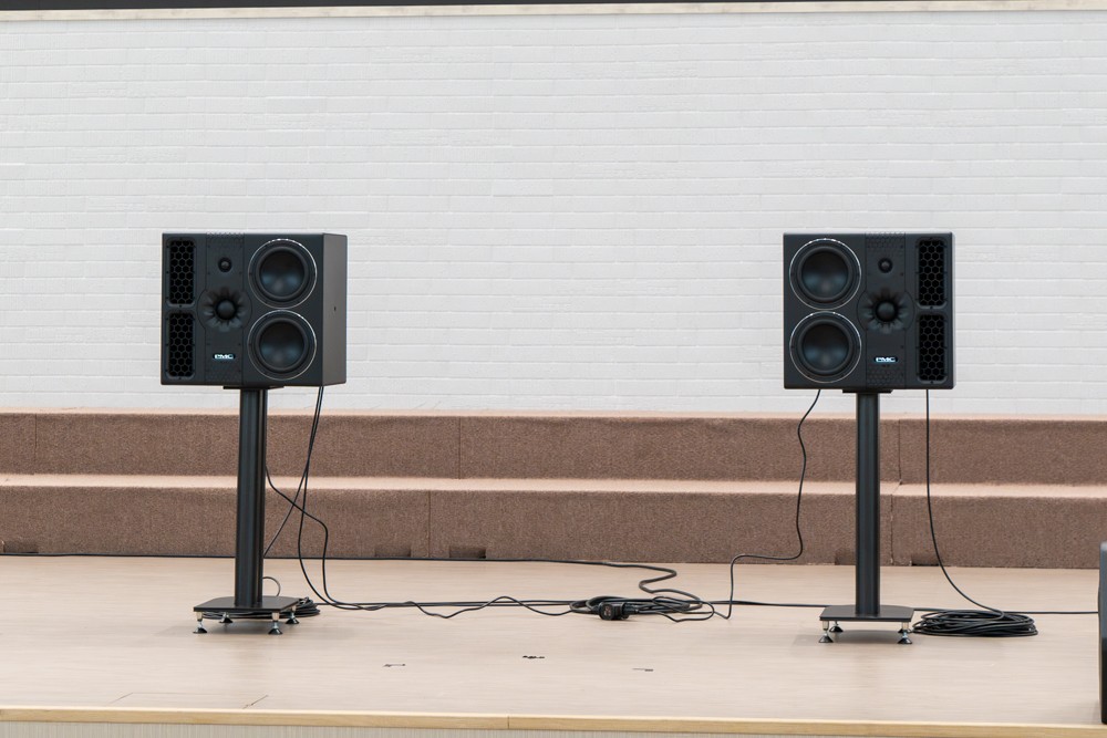

以上两种 IR 取样的方法,现场两者都做,以 PMC 6-2 主动监听音箱,摆放在舞台上,现场架设 7.0.4 全景声录音麦克风,1:1 录音收录空间 IR 取样,也做 Frequency Sweep 扫频 IR 取样。

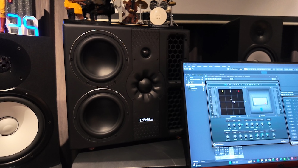

两种方法有什么差别?陈恩光说,透过麦克风数组(Mic Array)1:1 收录空间残响 IR 取样,录下来的是真实环境音,套用上去的听感比较真实、自然,可是缺点是后制可以调整的空间比较小,万一在 1:1 录制的过程中,可能收录到其他声响,譬如录音当天台南下大雨,雨滴声一定会一起录进去,或者录音过程有工作人员发出杂音,后制就很难处理掉。

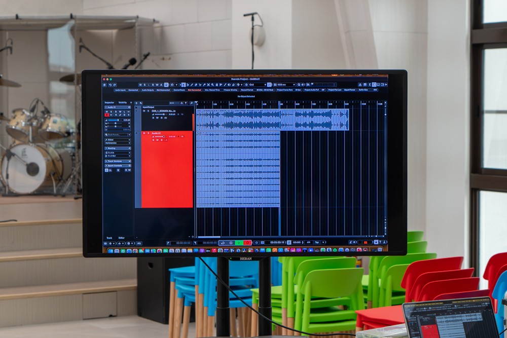

相较之下,Frequency Sweep 搭配软件辅助加入空间残响,后制的空间就比较大,但必须依靠软件套用,这次陈恩光使用的 Audio Ease 的 Altiverb 8 制作,这套软件目前在电影后制与音乐后制,普及率很高,是相当成熟的后制软件。

现场 PMC 6-2 以真实钢琴音量播放

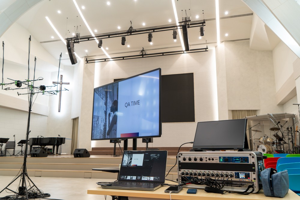

陈恩光简报结束,就开始做 1:1 录制 IR 取样与 Frequency Sweep 扫频 IR 取样,其实陈恩光早在我们抵达之前,已经做好两项 IR 取样的工作,现场只是要让陈必先老师「试听」,感受 PMC 6-2 监听音箱,在舞台上「仿真」与钢琴的音量,现场重播收音建立 IR 参数。现场如何确定 PMC 6-2 的音量「等同」钢琴?舞台上就有平台钢琴,播放时比有真实钢琴弹奏音量做比对。

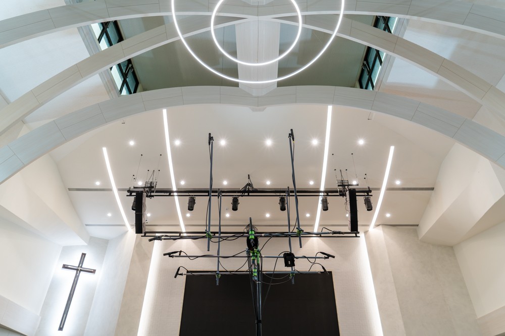

在圣教堂的会场,空间挑高极高,空间残响很长,总编到了现场一听,PMC 6-2 开声,虽然舞台上有几乎等同钢琴现场演出的音量,可是整个空间残响非常长,RT60 的残响时间,可能比音乐厅多两、三倍,感觉空间音有些混乱,毕竟挑高非常高,屋顶又有拱形设计,教堂的残响声音四处回荡,舞台上的钢琴形体很难收的凝聚。
等到 Q&A 时间,陈必先老师就开始提问,舞台上收录的声响,是要作为 Dolby Atmos 录音的内容吗?显然音乐家对于录音师执行 IR 取样的目的,感觉有些困惑,只觉得在教堂的钢琴录音播放,听起来与原本的录音不一样,要如何取样来处理 Dolby Atmos 格式转换?
IR 取样是取空间参数,非真实录音
好吧,IR 取样只是「买菜」,要把「空间参数」录下来,然后套用在两声道母带,调整 Dolby Atmos 的空间感,所以圣教堂听到的钢琴,并不是收录起来变成 Dolby Atmos,而是要做「后制处理」的 IR 参数,这些参数只是「生米」,需要带回录音室慢慢煮成「熟饭」。

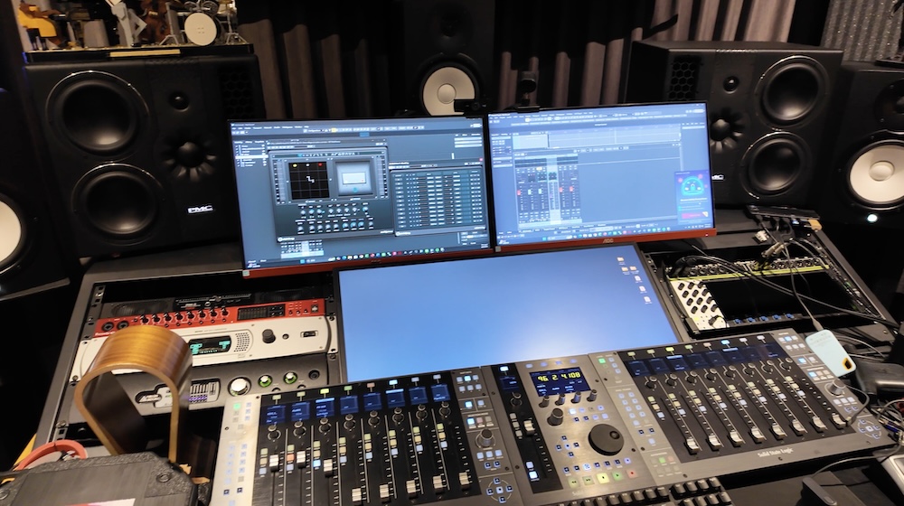

所以,要进入下一个环节:转赴维光音乐,试听套用 IR 取样的成果。才刚到维光音乐,陈必先老师一坐下来,就问:「可以试听结果了吗?」陈恩光立马紧张了起来,虽然他比我们提早半小时回到录音室,可是这个空档只够他「存档」,根本来不及检查 IR 取样的内容,可是陈必先老师就急着要听结果,陈恩光要「立马」现场制作 Dolby Atmos,众目睽睽下,当然超级紧张。
总编知道陈必先老师很急,陈恩光现场要套用 IR 参数也需要时间,所以总编赶紧跟钢琴家解释,早上录制 IR 取样,就像刚从菜市场买肉买鱼买青菜,现在厨师连肉都没切、鱼也没杀,菜也还没洗,就请厨师出菜,那可急煞厨师了,请老师等一下,让录音师有点时间处理,发挥IR 的空间魔法。
IR 取样重点在于空间参数
即便总编向音乐家解释录音师当下「立即」处理的难题,可是陈必先老师还是很想早一点听到 Dolby Atmos 处理的效果,因为早上他在圣教堂听 PMC 6-2 音箱播放,感觉现场杂音很多,确实,当时的空间残响很长,可是目的是为了收空间 IR 取样,而不是要听钢琴录音。
在套用 IR 取样时,陈恩光同时要做 1:1 录音 IR 取样套用,以及 Frequency Sweep 搭配软件套用 IR,两套方法都用,让陈必先试听两种处理的差异,在他处理的过程中,有时候只有空间残响,钢琴完全听不到形体,陈必先老师就会说:「这声音根本不对。」回到两声道录音,PMC 6-2 就凝聚出漂亮钢琴,陈必先又会说:「对,这样的音色才对。」
好吧,录音师还在处理两声道与 Dolby Atmos 空间声响的平衡,正在处理中试听的声音,都是「过程」,听起来当然不对,可是陈老师很急,陈恩光更急,要在「最短时间」做出 Dolby Atmos,还要做出让陈必先「首肯」的 Dolby Atmos 音色,可真难为他了。
钢琴家终于露出笑容
这一段音乐家很急,录音师更急的过程,终于结束,陈恩光说,接下来用两种方法套用 IR 取样,会轮流播放,先播放 1:1 IR 取样,录音室现场 7.1.4 的音箱设定,音乐才走了几个小节,陈必先老师脸上有了笑容,连说这样的声音很棒,除了钢琴之外,还有录音空间的感受。
接下来是 Frequency Sweep 搭配 Altiverb 8 软件制作的 Dolby Atmos 格式播放,音乐一播放,陈必先也说:「不错,这个也好听。」看到陈必先脸上听音乐的笑容,终于大家悬在半空中的一颗心也稳了下来,毕竟花了这么大的功夫,租用圣教堂场地,架设 PMC 6-2 主动音箱,再加上 7.0.4 麦克风架设,出动行动录音工作站,搭配华克订做稳压隔离变压器,现场架设就花了很多时间,又要回到录音室处理,万一音乐家不喜欢,恐怕 Dolby Atmos 发行又要延宕了。
