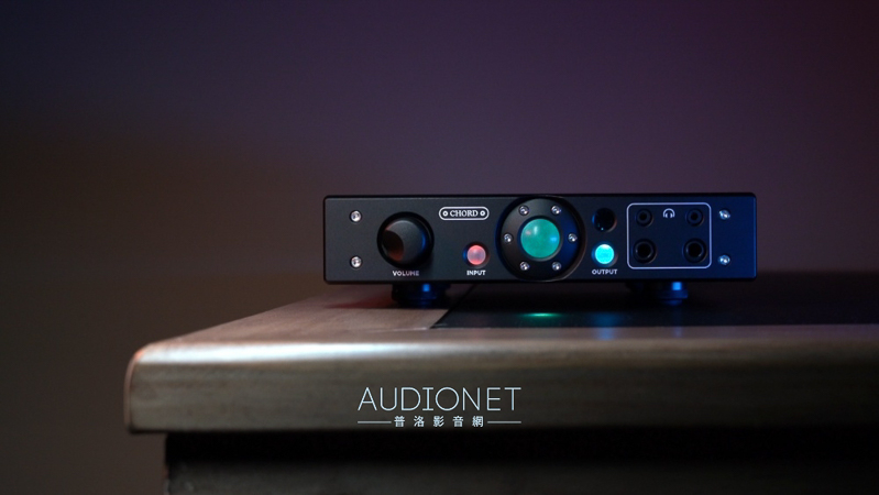

▲Alto正面右侧搭载三种不同规格的耳机端子座,包含近年流行的4.4mm。除了音量之外,输出、输入选择都是根据按钮颜色判断。利用颜色显示状态已经是Chord近年一惯作法。
三种耳机输出
Alto是款具备三种耳机端子的耳机扩大机,同时也是50瓦4欧姆的合并扩大机。它并非时下常见的带DAC设计,而是纯粹的模拟器材,也因此输入方式就是模拟XLR、RCA各一。Alto正面长宽完全符合机柜1U标准,这是专业器材的常态。不过因为空间不够,所以是采用外接电源设计,并由一个4Pin端子提供12V直流电给Alto。
先说耳机相关部分,这是让Alto受到家用市场瞩目的原因。Alto提供三种耳机端子座,包含1个3.5mm,2个6.3mm,以及一个4.4mm平衡输出。虽然Chord以往有不少器材都有设计耳机输出,但没有产品像Alto一样同时搭载三种耳机输出端子,让人觉得是真正的专门耳扩,而非聊备一格的额外功能。不过因为内部的Ultima线路是单端架构,因此4.4mm并不是严格意义上的平衡输出,纯粹是方便用家。这4个耳机孔是同时输出的,没有切换开关;甚至官方说明书中写着四支耳机可以同时使用,显然对Alto输出能力很有自信。虽然笔者相信耳机输出THD仅仅只有0.001%,应该不是同时连接下的数据。

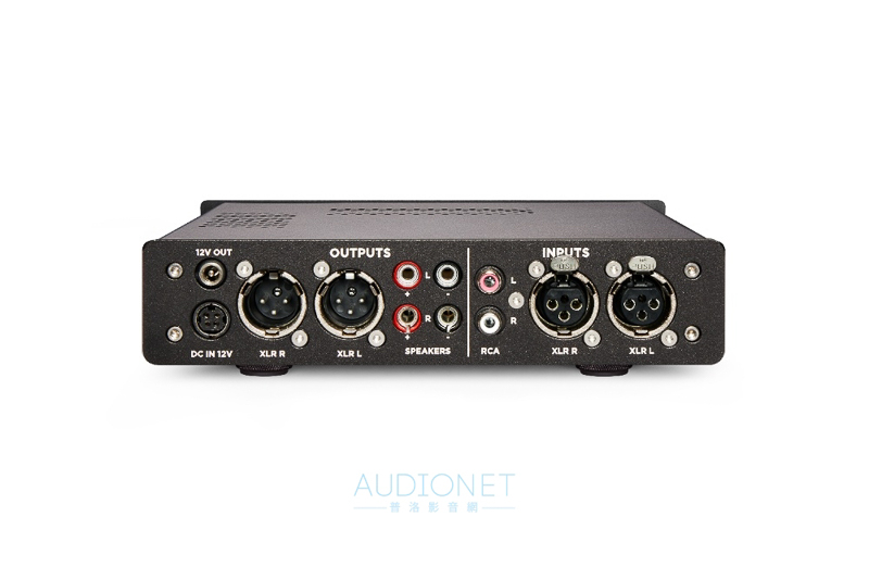

再说合并扩大机部分。受限背板空间,Alto仅提供一组音箱端子,而且是只能接香蕉插的类型,必须特别注意。除了音箱输出之外,还提供一组XLR输出,代表Alto可以当作前级使用。特别的是可以透过设定,让XLR、RCA输出时跳过音量控制,直接送给后端器材;这个功能家用情境几乎不会用到,但不要忘了Alto是专业器材。Alto另一项少见功能,就是可以选择XLR、音箱同时输出讯号,或者是XLR、耳机同时输出。以家用环境来说,XLR、音箱同时输出的设定可以再接后级组成Bi-Amp,不失为一种用法。
也因为尺寸,电源必须采用外置。内附的外接DC电供虽然是常见的黑色外观,也是其他公司制造,却有贴上Chord商标,显然是特别订制版本而非一般常规量产品。
▲因为受限空间Alto音箱线只能接香蕉插,而且距离相当靠近,太粗壮的音箱线可能会有困难。另外还有XLR可输出,可将Alto作为前级使用。输入则是XLR、RCA各一。
