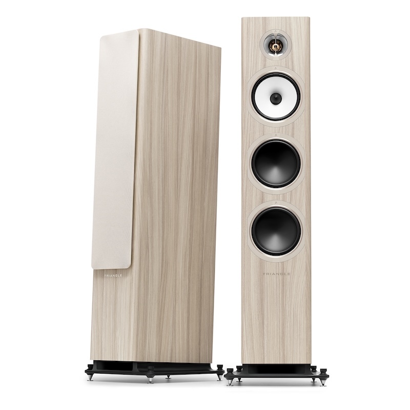

作为系列旗舰的落地音箱 Solstice 8,为 4 单元 3 音路、低音反射式设计。高音搭载一颗 Triangle 全新开发的 TZ2540 MG 号角高音。该高音采用 25mm 镁合金振膜,结合了全新设计的相位锥,与独特的桶型(Barrel-Type)号角口设计,能有效优化高频的扩散特性与指向性,创造出广阔且定位精准的音场,并增进高频泛音的表现。
中音与低音单元同样迎来全面提升。中音部分采用 Triangle 招牌的 160 mm 天然纤维素(Natural Cellulose)纸盆振膜,能极其自然地还原人声与乐器的丰富细节。低音则由两颗 160 mm 无防尘盖凹型纸盆单元负责,搭配专为 Solstice 系列打造的拱型压铸铝合金支架,散热性佳且刚性高,能给予单元稳固的支撑。
Solstice 8 的箱体以高密度的 MDF 板材制成,并采取 Triangle 开发的 DVAS 结构,单元背后有专属的加强结构,不仅缓冲单元震动,提供单元支撑。更能加强整个箱体的结构,减少震动。音箱底座采用铸铁蜂巢结构,再结合厚实硅胶层的双材质设计,能有效吸收箱体微小震动并达到机械去耦合的效果。低音反射孔朝下开口,结合底座的隐藏式层流低音导孔(Laminar Bass-Reflex Port),能降低气流噪讯,并确保低频延伸与低频控制力。此外,底座设计具备 2 度后倾角度,能校正中高低音抵达听者的时间相位,并延伸整体视野感,适用于约 4.5 至 15 坪的聆听空间。
