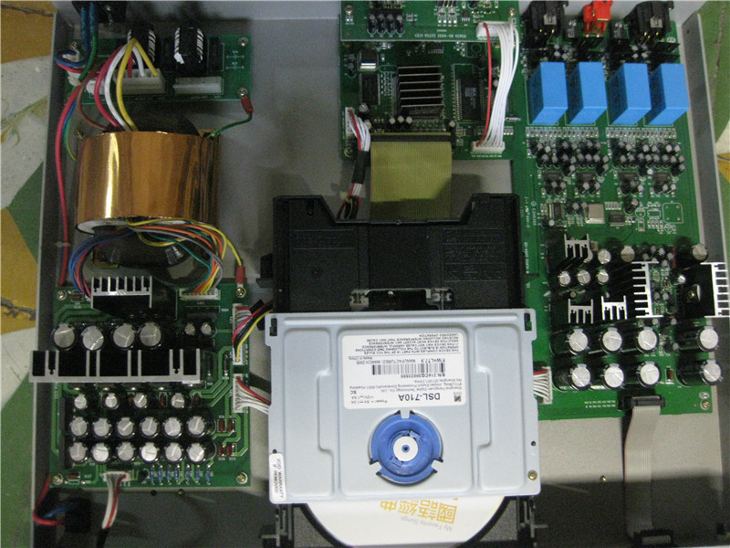

CD3lCD播放机采用中置承盘设计,读取机构来自DVS的制品,左侧是电源部分,最右侧是数位类比转换与类比放大,后方则是数位声音输出线路部分,市电进入CD31之后先经过AC滤波电路,才送进电源变压器,之后才是多重各司其职的滤波、整流与稳压处埋,主要的数位类比转换工作。两声道共使用了四颗Burr brown的PCMl704,代表着CD31是货真价实的全平衡方式放大线路设计。
重要的输出滤波部分,Primare一直在不断改良,Primare弃用电阻,以恒流源驱动分立式MOS-FET晶体管作单端纯A类放大。另一方面,Jitter失真亦受到厂方关注,Primare CD3l装备有D1R 1703数码接收器,时差抑制能力超卓,从而确保解码器可接收最纯净数码讯息。Primare CD-31电路设计精密周详之处,还在于电源部分以特制R芯变压器作为主干,一切机械、拾讯、数码、视频及音频放大等线路皆经独立绕线。另外,每组电路合共经过十三级独立稳压供电,音频放大更以超高速分立式元件进行稳压。CD-31最后两项设计包括全段讯号直接交连与及各讯号层有独立接地,令讯噪比出众。

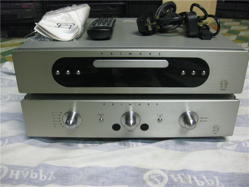

     而I-30合并功放,外观上引人注意的是面板上三个圆形旋钮,在面板圆形凹槽中平顺转动所显示的极高金属加工精度,这三个旋钮分别是讯源切换、音量控制与待机开关,主电源开关在机箱左侧前方底部。拿掉I30刻有Prilmare商标的厚厚上盖,就可以发现它是完全的双单声道设计,两个环形变压器分列机箱前方左右两侧,工作上各不相干,整块主电路板也是左右完全对称的,每声道各使用两颗Rubycon的10000uF/63V主要电源滤波电容,后级电源电路、数位电源电路、功率放大电路、前级小信号放大电路、输入讯源切换电路等,都左右对称、区隔得清清楚楚。功率级每声道各使用两Toshiba 的2SC5200/2SAl943 ,以I30每声道100 瓦/8欧姆负载的额定功率输出来说,可说有相当大的余裕,也让它具有高达40安培峰值输出电流的能耐,推动起扬声器能力更足。换句话说,即使扬声器较难驾驭,或是遇着高动态场面,I-30依然从容应付。

善品酒者在酒入口之前,会先深深在酒杯里嗅一下或闻闻酒塞的香气,这就好像我们欣赏Primare之前先看看其外观与工艺。Primare CD31 CD机+I30合并功放只用银白或加上黑色元素,却不像其它高举极简主义的设计那般单调,我们用眼睛看看,Primare不仅是外观简洁,连内部也是一丝不苟的严谨与干净;再用指尖触摸比例精巧的按键与机械感一流的音量旋钮,却把两部器材妆点得活了起来,在优雅的金属身体上勾勒出活泼的面貌。

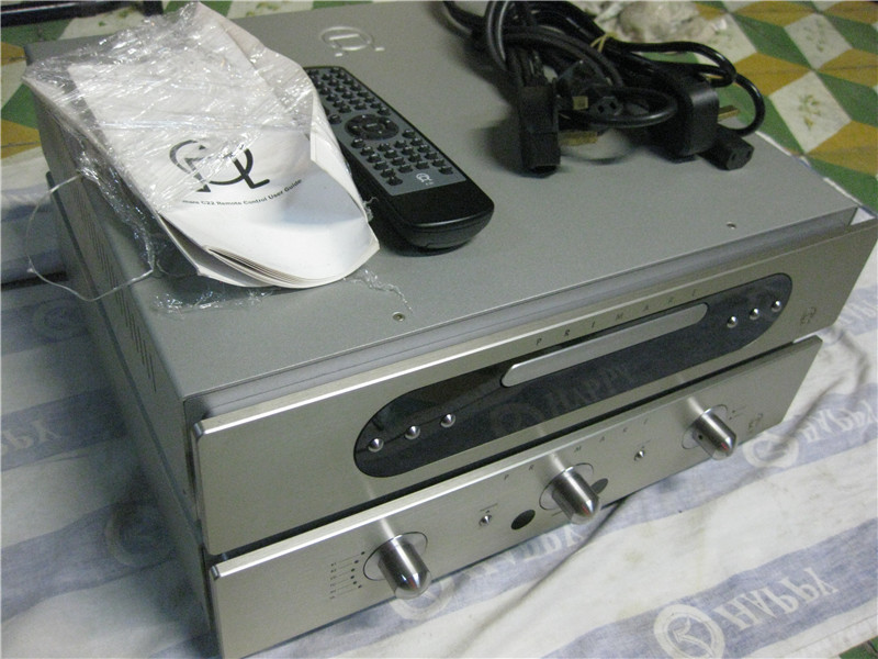

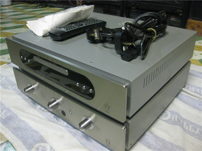

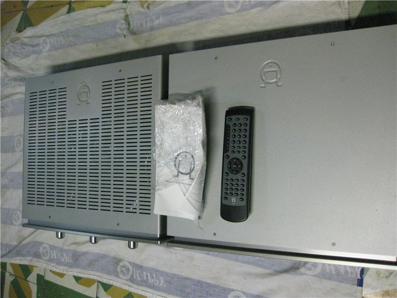

产品名称:翩美Primare CD31 CD机+130合并功放.西装一
品牌:翩美Primare CD31 CD机+1
型号:翩美Primare CD31 CD机+130合并功放.西装一
成色:二手西装一套/成几乎近全新.
价格:19500
损伤情况:原装.哜控.说明书.电源线.
