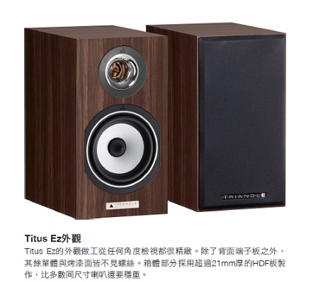

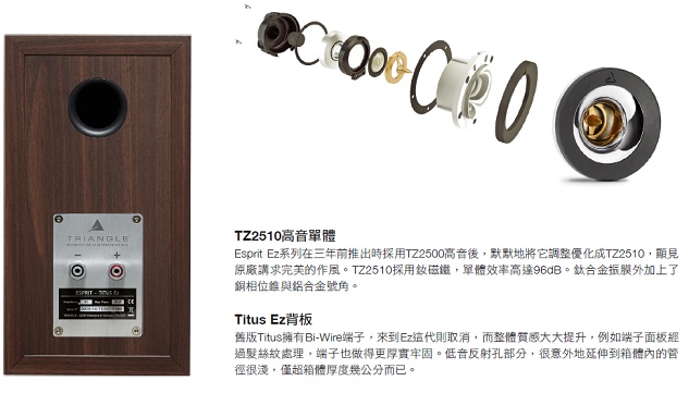

笔者曾在本刊315期评价过Triangle Esprit Antal EZ落地式喇叭。“Esprit”是Triangle历时23年的中阶系列, Ez是第八代改版。Antal Ez排行老大,本篇主角Titus Ez排行老四。在阅读原厂DM,笔者意外发现Esprit Ez虽然是三年前推出的系列,但新一批的产品已将高音单体从TZ2500改版成TZ2510,原厂新版DM也增加了单体结构、分音器、音压测试图。多数人见到Triangle的铝合金号角,都会误以为他家特别强调中高频表现,其实DM中有提到,铝合金号筒的主要功用是减少单体背波,使声音更干净,而加装相位锥是为了打散累积在号筒中的能量(或说声波涡流),使其均匀扩散在聆听空间中,避免中高频段量感过于突出,用在中低音单体上的聚丙烯相位锥也有同样效果。
 关于Titus Ez所采用的中低音单体有两个持色,首先是白色的ce11ulos纤维振膜,其阻尼特性比过去采用的纸盆更优。再来悬边设计,原厂在橡胶悬边与振膜中间加上一圈发泡材料,以减少盆分裂失真。上述单体设计听起?很简单,实际上各种材料、形状、尺寸的设计,都是原厂长年研发的结果。分音器部分,原厂DM也提到所有电子组件都是订制品,电阻、电容都打上了Triangle字样,机内线也采用OFC导体。整体而言,您可以感觉到Triangle为了提高市占率,这几年主攻年轻市场,除了将喇叭外型设计得更美,也推出了Elara入门系列。笔者猜想,因重视外观设计而购入Tnangle喇叭的雅痞族,实际听过后应会体认到:Triangle在声音方面的实力远远超过预期。这时再搭配一部小巧而全能的综扩NuPrime IDA-8,其声音表现更足以将一般乐迷翻转为音响发烧友,从此热衷玩音响、听音响。

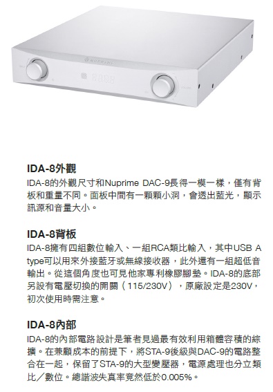

关于Nuprime,多数人都知道Nuprime与Nuforce的渊源,从320期本刊首次评论Nuprime的IDA-16综扩开始,后续uDSD耳扩、DAC-9数类转换器、STA-9后级四款器材均获得由不同编辑颁发的【最佳推荐】。336期【现场报导】中的HPA-9耳扩兼唱放(定价人民币六千元),总编也以「拥有十万的价值」称许之。那么IDA-8呢?这部定价人民币八千多的综扩,不但拥有每声道100瓦(8欧姆)的推力,还内建DAC,最高可解PCM 24/384、DSD 256音乐文件。总谐波失真率竟然只有0.005%,光是IDA-8的功能与测试数据,就值得给「最佳推荐」了。

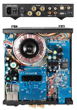

 关于Nuptlme如何做出C/P值这么高的产品,总编已在评测HPA-9时提及三个原因:一是选在台湾代工生产;二是降低机箱设计成本,因此您会发现IDA-8与DAC-9、STA-9、HPA-9的机箱尺寸都是235 × 55 × 28,即使箱体有点轻薄,也以专利橡胶脚垫做好避震,重点是极简风设计的外观,对年轻人很有吸引力,可谓一举两得;第三点是模块化线路设计,运用不同类别的前级、D类放大、电源电路,依照产品定位套入模块,例如IDA-8的电路模块是B+H+L,「B」是超线性A类前级模块(ULCAM)的代称,「H」意指D类半桥接(Hau-Bridge)电路。「L」则代表传统线性电源。整体来看,IDA-8的电路设计较接近STA-9后级,STA-9的电路模块是C+H+L,两款环形变压器与电源处理组件一模一样,不同点在于前级放大:STA-9采用单端A类模组SEC(代号C),而不是IDA-8所采用的ULCA(代号B),或许是这样差异,使得STA-9的总谐波失真0.02%(立体声)高于IDA-8的0.005%,而这其实是出于调音考量,对照两次评测印象,STA-9的声音确实较IDA-8还要厚实且温暖,IDA-8则以解析、细腻见长。
 USB DAC绝非附属功能
再来提到IDA-8的DAC功能。内部图中可见一块较长的电路坂,位于环形变压器右侧,电流从变压器次级圈分出来后,会先经过滤波、稳压,然后供电给面板控制、数字接收、DAC模块。从IDA-8所使用的ESS9010K2M DAC芯片就可以晓得,原厂并不把DAC当作IDA-8的附属功能,这颗高性能32bit DAC芯片受到不少录音室设备采用,而它同时也负责IDA-8的音控。音量分成99阶/每阶05dB,某种程度而言,数字音控也是Nuprime节省成本的方法,而电位器不论多Hi-End,也无法避免音染。当然使用数字音控也必须有所妥协,因为类比讯号输入时,得做AD转换才能进到ESS9010K2M,这方面IDA-8用的址Cirrus Logic 5530czz 24bit AD芯片,既然多了一步AD转换,因此笔者预期IDA-8的数字与模拟输入两者表现会有明显差异,况且IDA-8还用上自家开发的FPGA芯片Nuprime NUSRC,透过独家运算来降低Jitter与失真,USB部分也采用非同步接收芯片来对应。
待数字讯号转成模拟音讯后,原厂接着设置两对由德州仪器生产的OP芯片LM4562与NE5532做前端放大。您知道IDA-8还可透过背板USB A Type端子加装WiFi接收器吗?若想发挥最大效能,建议添购Nuprime自家开发的WR-100无线接收器。整总而言,这款小型综扩的设计完成度极高,外型优、用料好、功能齐、失真低·功率足,再加上价格便宜,实在无可挑剔!
