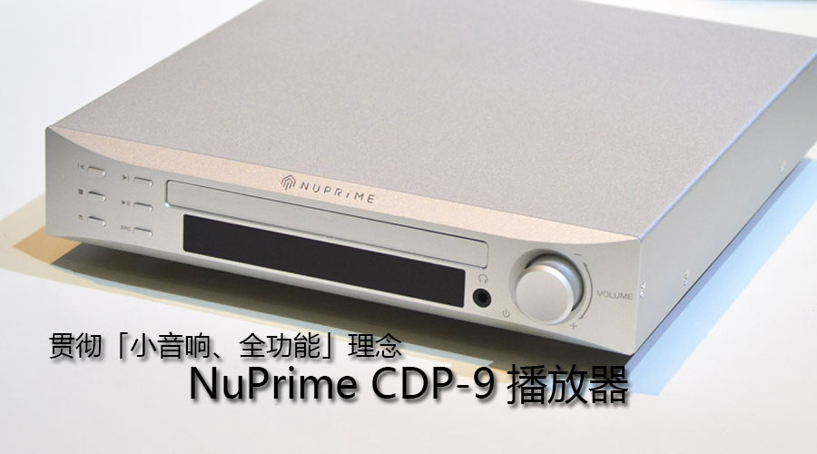

NuPrime今年推出的CDP-9也是这样的器材,功能完整,有丰富的数字输入,具音量控制,给它搭上后级,配上喇叭,就是一套完整的音响系统;更简单的配置是搭配主动喇叭,就能组成一套便利的音响系统。

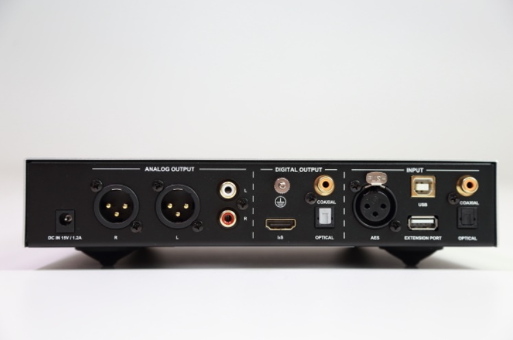

雷射头使用了PhilipsSAA7824HL控制芯片,至于读取、写入和纠错,则交给ARM的LPC2103F芯片来负责。内建的DAC译码核心使用了ESS的ES9028芯片,可支持到PCM 768KHz以及DSD 512的解瘁。这个数字译码线路,不仅供本身的CD转盘使用,还有五组数字输入可用,撇开USB type A的扩充座不谈,那是给NuPrime自家的蓝牙接收器用的,其它数字输入还有同轴、光纤、AES/EBU、USB type B各一组,其中又以内建平衡数字输入尤其罕见。

有完整的数字输入,可以当DAC使用,甚至连AES端子都附上了,相当大方。数字输出部分除了光纤和同轴外,还加了一个HDMI端子,是为I2S,不过,他们目前还没有DAC产品具备I2S输入,这是不是预告了他们的未来产品呢?

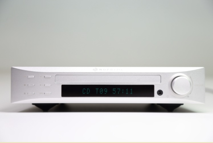

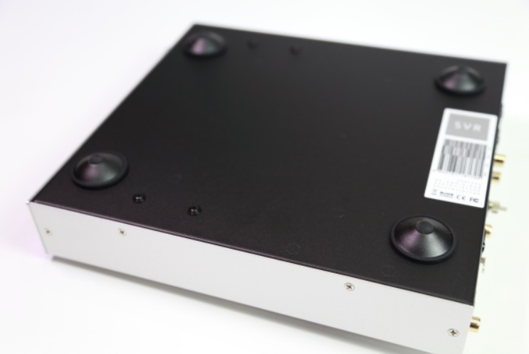

机箱以铝合金挤压成形,板材硬度不差,不至于稍施力按压便出现凹陷。因为机器小,前面板空间不大几乎可用的空间都用上了,右侧是音量旋钮,还可按压,短压可切换讯源,长压则是开关机。右侧则有六个细长的小按键,是唱盘的控制键。中央则是CD托盘以及显示屏,托盘在上,显示屏在下,看起来这好像没什么不合理之处,可是,实际使用却又有一个问题。因为红外线遥控接收器位于显示屏偏左位置,在托盘收回时,遥控接收无碍;一旦托盘伸出,若以较高的角度投射,恐会有失灵状况,此时,请换个偏低或偏左的角度遥控。至于底部的脚垫,NuPrime使用了9系列一贯使用圆锥脚垫,结合了医疗级硅胶(意味着使用寿命更长,不意随着湿度、温度而硬化),以及铝合金外框,以M3螺丝锁定,透过软、硬相接调和谐振。锥底更是圆球状以点落地,这融合了多种用锥、用垫的调音手法。
