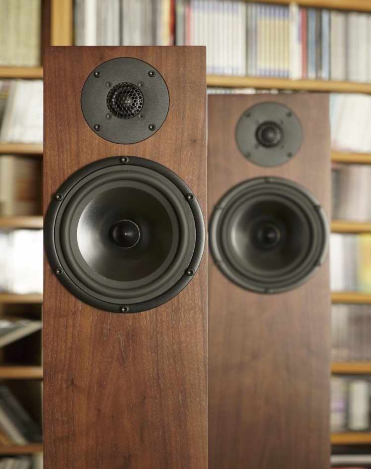

承袭了屡获奖项的 SA1,A6R及D7等Spendor扬声器之创新技术,A-Line在全二路二单元格局之下,其成员包括一款书架音箱仔 A1,以及三款规模不同大小的小型座地音箱 A2、A4、A7。今篇主角A7虽是A-Line的顶级型号,但尺码亦不过三呎高、七吋阔、十一吋深,绝对是入屋指数高企之尺码。再加上简朴的造型,并有黑木纹、胡桃木木纹、樱桃木纹及纯白等颜色供选择,使之更易于融入居家布置。

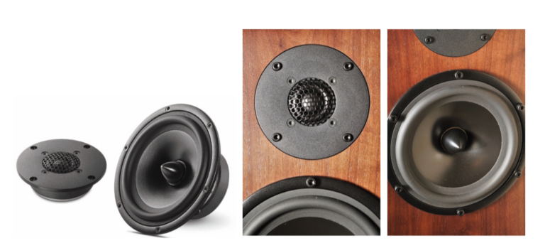

A-Line 这四款二路二单元音箱,想当然地以同一款高音单元贯穿,22mm口径的丝膜半球单元,其特点在于悬挂边较濶,用以增强震膜的活动能力。至于中低音一路,全为Spendor最新一代的EP77聚合物音盆中低音单元,其悬挂边采用了新物料,能有效将多余能量耗掉,不至能量存储造成音染,务求带来清晰、自然的声音。于A-Line之中,他们选用了两种口径的EP77盆中低音单元,书架的A1及最小的座地A2使用150mm口径,相对较大及最大的A4及A7则使用180mm口径。

就规模、格局而论,将小书架A1的声箱放大落地就是A2,而本篇主角A7也就是将A4直接放大。若从规格数字出发,随着声箱容积增大或低音单元口径加大,顺理成章高一级的低频下潜力比一下级更好,而A7的低频响应就达到32Hz 之谱。在未知A7的低频响应数字前,笔者已在本社百四方呎细房中领教到其低频量之丰盛,以及下潜力之强。视觉上,毕竟是一对只两单元,且不过三呎高、七吋阔、十一吋深的小型座地音箱,但重播低频的能力确实叫我有多少惊讶!在 A7 身上,确实视觉不能作准!据了解,这跟反射式低音负载的它,用上最新一代 (第四代) Linear-flow 反射式低音负载技术不无关系。
