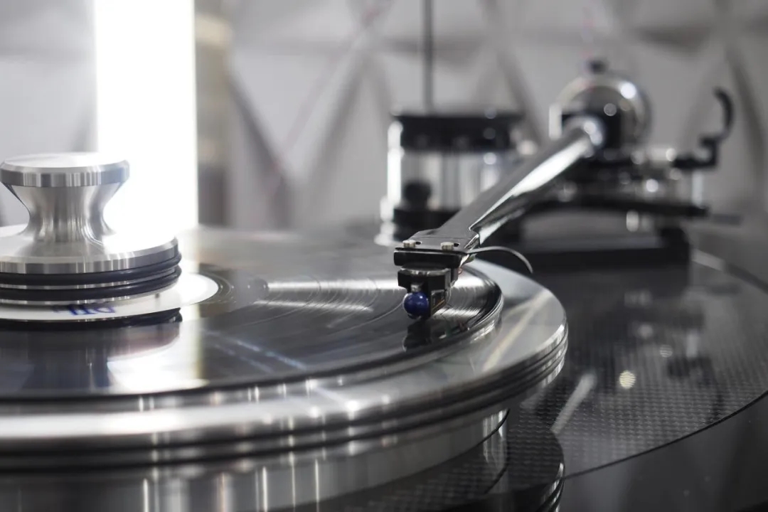

记录和处理讯号的音源分为模拟音源和数码音源。时间上连续、而且幅度随时间连续变化的讯号称为模拟讯号,记录和处理模拟讯号的音源就是模拟音源,例如磁带/卡式磁带录音机、LP唱机等。由于模拟讯号的讯息就直接承载在幅度变化上,如果受到一点外界干扰,幅度就可能变化,讯息也就失真了。这种讯息的损伤是永久性的,无法再修复。而且模拟介质存在一个致命的问题就是不容易储存,我们以前摄影采用的胶卷、电影放映的胶片、音乐录放的磁带等等都很难很好的长期保留,如今这一问题通过数字化得到了很好的解决,电影、音乐、照片都能以数字化的方式将模拟的资料保存下来以供长期使用。
Genesis--The Genesis Record Player
