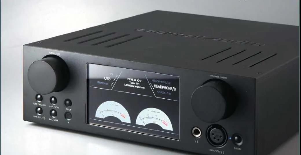

cocktail Audio HA500H DAC耳放一体机
一个优良制作质量的44.1kHz/16bit CD规格音乐就可以把这范围涵盖了,但,对我们而言,这只是最低的基本,这也是1980年代觉得实用、够用的科技。这需要一个锐利的filter修饰20kHz以上的人工取样的信息。如果不这样做的话,声音会听很来很怪。有得就有失,当修饰之后,就会限制了瞬态的准确度。16-bit解析是OK,但是24-bit数据可以更完整的收录模拟的信息。

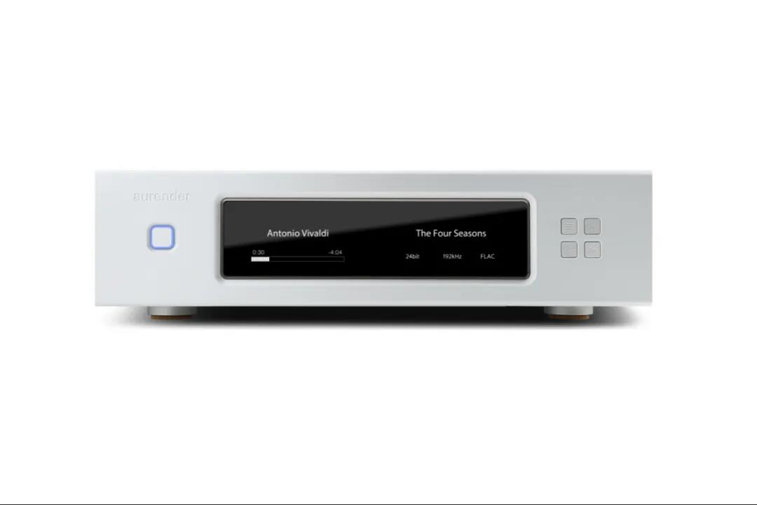

aurender W20SE
用176.4kHz/24bit取样率来记录模拟数据有几个优点:
  • 可以使用的范围可以从20kHz延伸到大约80kHz
  • 数字讯号流从65,536增加到16,777,216,所以可以得到更好的细节跟线性(如果是使用最好的ADC跟DAC的前提)
  • 具备CD的四倍取样,所以DAC输出可以更准确的呈现模拟来源的样貌
  • 因为有四倍取样,一些不想要的人工取样信息可以在不影响瞬态反应的前提下被滤掉
