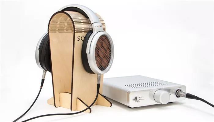

静电耳机就是由高直流电压极化的原理使电能和交流电得到转换而成的耳机。且静电耳机的振膜超薄,因此它的精确度也超高。它在一些年轻朋友中较为流行,因为在耳机行业中,动圈技术已经相当纯熟,大多数的耳机都是运用的动圈技术制作而成,而静电耳机在制作中费时费力,且掌握这项技术的公司极少,所以静电耳机的的数量远远比不上使用动圈技术的耳机。但就因为它的稀少,制作工序的复杂,却更加显示出了它的珍贵。所以才会受到一些喜爱个性的年轻人的青睐。
静电耳机的发声原理?
静电耳机的原理是振膜处于变化的电场中,振膜极薄,可以精确到微米级,由高直流电压极化,极化所需的电能由交流电转化,也有电池供电的。振膜悬挂在由两块固定的 金属板(定子)形成的静电场中,当音频信号加载到定子上时,静电场发生变化,驱动振膜振动。单定子也是可以驱动振膜的,但双定子的推挽形式失真更小。在电场力的驱动下带动振膜发声
静电耳机的优势
1.静电耳机的振膜超薄,而动圈技术耳机则由于它自身的局限,远远不能达到。所以静电耳机的反应速度更快,细节表现力也更强。
2.静电耳机的技术领先,它的振膜受力均匀,不存在分割震动,而动圈技术的耳机则做不到这点。
3.静电耳机的结构设计好,对振膜的控制也比动圈技术的耳机的面积大,所以静电耳机与动圈技术耳机相比较分辨率更高,可以重放重放歌曲的每一个节段,且失真极低,音质也更好,使耳朵听起来更为舒适。
静电耳机和普通耳机什么区别
1.静电耳机的结构相对于动圈耳机(一般的耳机都是动圈耳机)有着天然的优势,静电耳机可以控制振膜的最小点要比动圈耳机小很多,用 显示器 的分辨率作个比喻就是,在同尺寸的显示器上,静电耳机的分辨率达到1024乘768,而动圈耳机只能达到800乘600,更小的点组成的声音更为细腻精准。静电耳机价格昂贵,不易于驱动,所能到达的声压级也没有动圈式耳机大,但它的反应速度快,能够重放各种微小的细节,失真极低。
2.与动圈耳机相比,静电耳机有两个很大的优势:一是振膜可以做得极薄极轻,如STAX最新一代的中高档静电耳机振膜厚度只有1.35微米,这是动圈耳机的振膜无论如何无法接近的。目前最高级的动圈耳机的振膜也至少有5微米厚(参照:漫步者 H850振膜),因为动圈振膜必须保持一定的刚性,加上音圈重量和静电比起来天地之差。静电式耳机更轻更薄的振膜带来的是更快的速度、更佳的瞬态反应、更强的细节表现力。第二,动圈耳机的振膜无论怎样设计,振膜受力都不均匀,存在着分割振动,而静电耳机的振膜是夹在正负两个平行固定极板之间的完全平面的振膜,受到的电场是完全均匀的,所以能做到线性驱动,不存在分割振动,动圈耳机的这项局限它根本就没有。
总的来说静电耳机的结构相对于动圈耳机有着天然的优势,静电耳机可以控制振膜的最小点要比动圈耳机小很多,用显示器的分辨率作个比喻就是,在同尺寸的显示器上,静电耳机的分辨率达到1024乘768,而动圈耳机只能达到800乘600,更小的点组成的声音更为细腻精准。静电耳机价格昂贵,不易于驱动,所能到达的声压级也没有动圈式耳机大,但它的反应速度快,能够重放各种微小的细节,失真极低。
