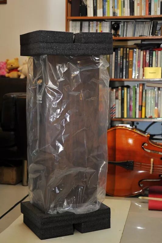

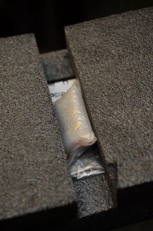

很快一对全新的A4行货就来我家了,由于到货那天朋友恰好出差,因此我就只好一个人拆包了,打开包装才想起居然忘记拍外包装照片了,因此这是一篇并不完整的开箱报告。但我可以告诉大家,A4的包装和之前我自己的Classic系列几乎是一样形式的,厚实的纸板箱内是厚实的发泡棉缓冲和厚厚的胶袋封装,从英国原厂运到我手上毫发无损。

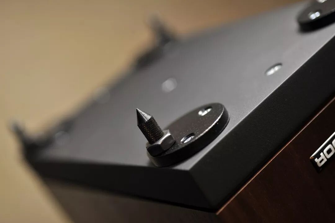

底座是固定式设计,钉脚独立的包装塞在包装棉里,安装起来也很简单。另外,Spendor的说明书有很完整的产品资讯和使用指引,这一点令人很舒心。

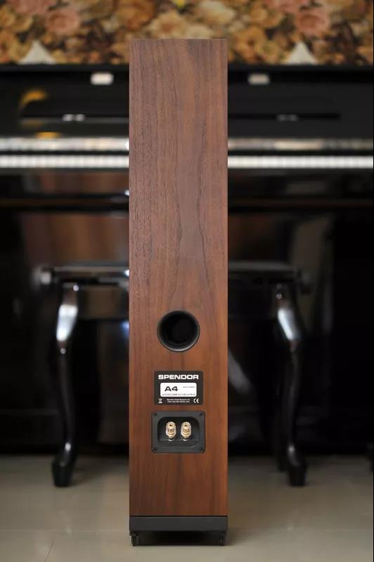

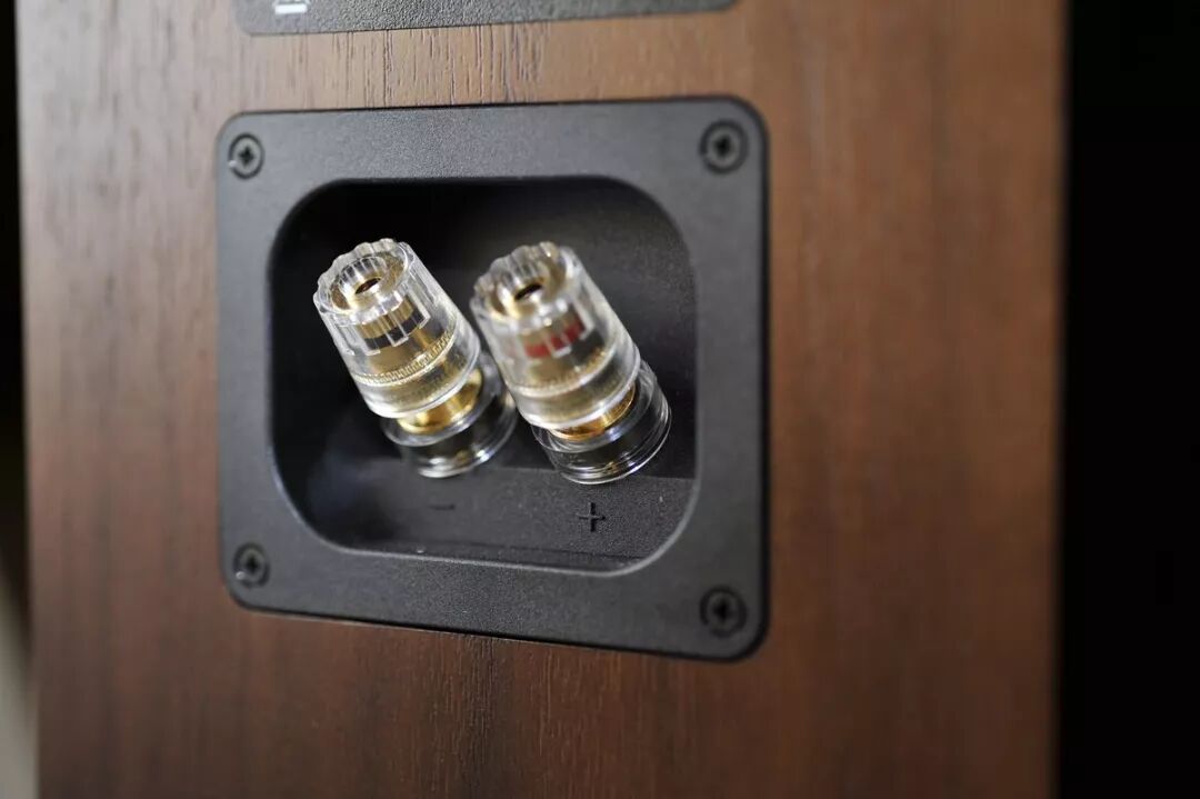

A4只提供一组喇叭接线端子,而没有提供双线分音的设计,倒也省事,还省了多买一对接桥的开销,也无需纠结如何玩双线分音。

装上钉脚方便调校水平,也令声音更干净更扎实

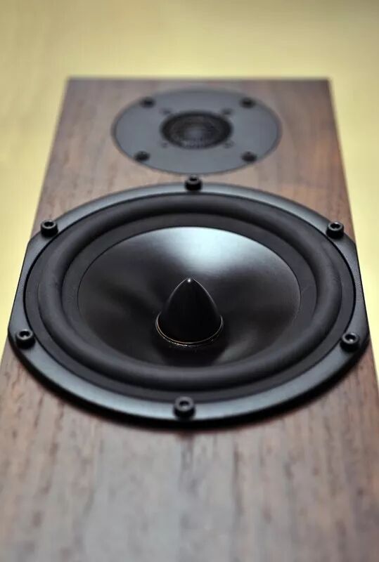

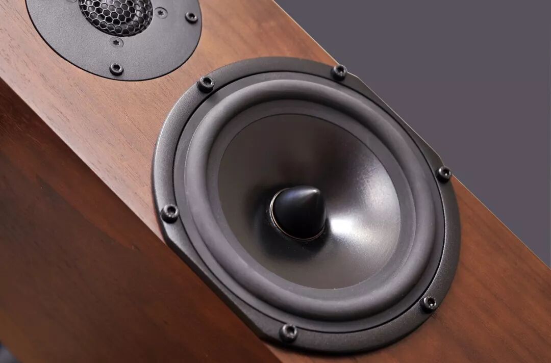

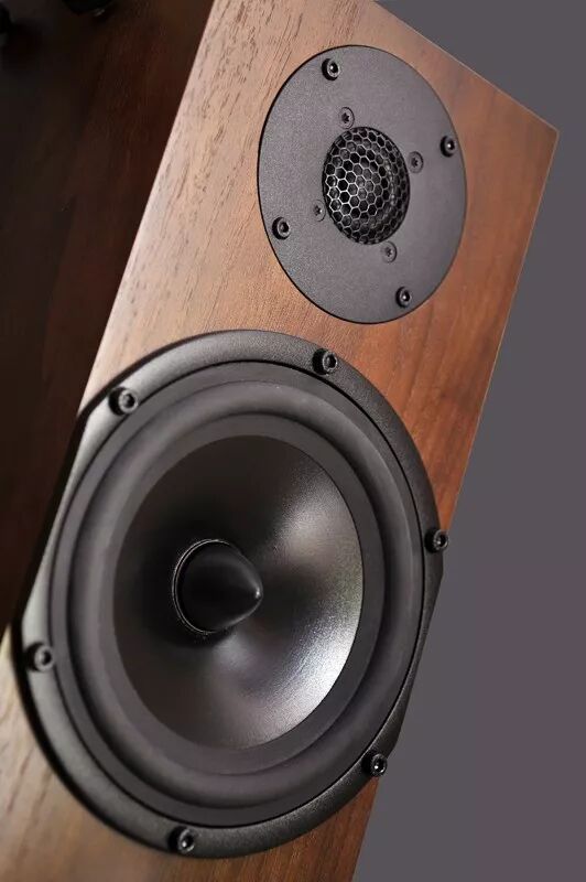

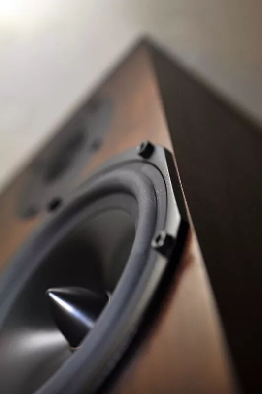

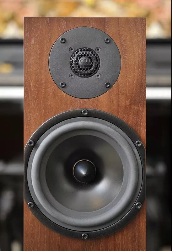

采用Spendor全新开发的EP77 Polymer聚合物材质低音振膜

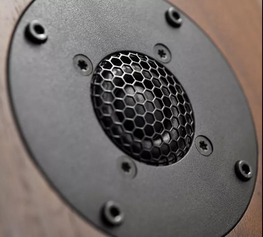

高音单元均使用新一代的22mm口径丝质软半球高音

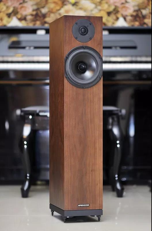

英国Spendor的A系列总共包括四款型号,而且强调英国设计、英国制造,却标榜高贵不贵。四款音箱包括:一款书架音箱A1,三款落地音箱A2、A4与A7。四款音箱都是二音路两单元设计,高音单元均使用新一代的22mm口径丝质软半球高音,而中低音单元的振膜,是Spendor全新开发的EP77 Polymer聚合物材质,A1与A2使用150mm口径的中低音单元,而A4与A7则使用更大的180mm中低音单元。但A4与A7不同之处,在于A7的箱体更高更宽,而A4的箱体则尽最大可能地缩窄,窄到什么程度呢?甚至要将喇叭的盘架作削边处理,因此做到了喇叭和箱体一样宽。因此我们在规格表上就见到了一项让人摸不着头脑的数据了,那就是喇叭的口径竟然比箱体宽阔还大,原来是因为喇叭口径是以喇叭盘架直径来算的。

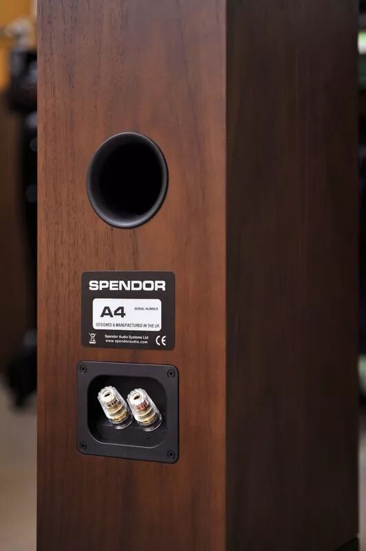

后倒相孔和接线端子

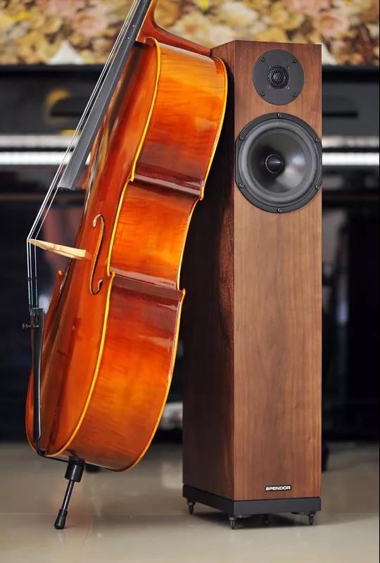

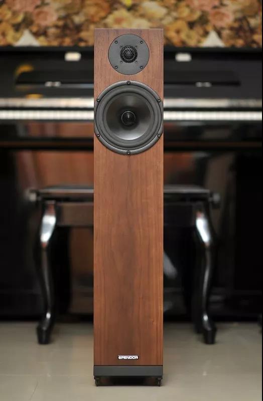

代理商说A系列有4种外观饰面选择,包括黑色、白色涂装和胡桃木、樱桃两种木纹,这次朋友选的A4是沉稳低调的胡桃木外饰。原木皮的木纹质感非常强烈,虽然音箱方方正正,但浑身散发出质朴的古典美感,正合我们的审美口味。我想如果是较时尚的新人类完全可以选择白色或者黑色外观,那又是另一种气质,在A4身上会呈现毫不违和的极简时尚风。A系列另一个特点是很多人容易忽略的,那就是其两路喇叭单元的分频点都定得比较高,A4\A7达到3700Hz,而A1/A2更是高达4200Hz,这都远高于同类产品。原因是Spendor最新的中低音单元的频宽特性非常理想,可轻松跨越低频到中高频的重播,因此厂方可将分频点提高到远离人耳敏感的1500-2500Hz范围,从而降低了由于分频衔接引起的各种问题的影响。而且中低音单元承担了低频到中频的全部工作,包含了几乎所有乐器的基因和泛音,因此音色一致性都非常出色,相位也特别准确。而高音单元的工作相对轻松,重播高频延伸的泛音就尤为丰富。
初开箱的全新A4的声音却没有之前也是全新状态的Classic 3/1书架箱那么的拘谨,高低频的延伸显然更顺畅宽裕很多,而且音质的清晰度和动态表现都令人满意,尤其是中音的厚实感和音质走了一条与传统Spendor略为不一样的方向,韵味没有那么的浓烈(当然还是比JBL等等浓郁不小),音质显得更通透清爽、线条更清晰鲜明也更有动感,可以说总体风格上更符合现代人聆听的需求。在和Classic 3/1几乎相同的摆位上,A4展现的音场深度更为深远而清晰,而且箱体高度虽然只有不到85厘米,但或许由于信息量泛音更丰富的原因,A4营造的音场高度感和空间感都完胜同门的经典书架箱Classic 3/1。
