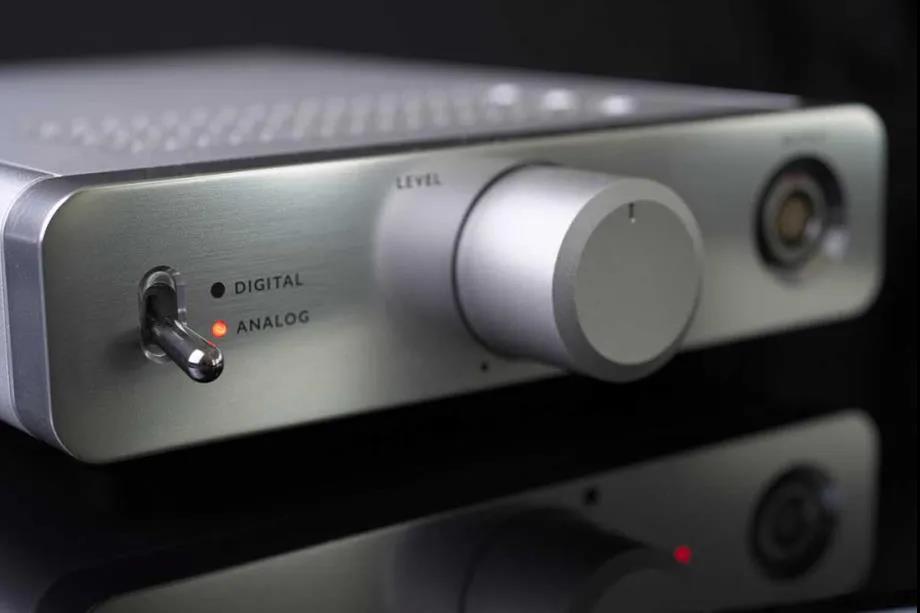

总部位于英国英格兰沃里克郡的Warwick Acoustics致力于实现打造一款理想的耳机系统,即其唯一的静电产品Sonoma静电耳机系统:该静电耳机还旨在为从事音乐行业和烧友们带来听觉上的盛宴。
Warwick Acoustics Ltd负责Sonoma耳机系统的开发,Sonoma系统遵循简约易操作的概念,基于静电构造原理的耳机和专用放大器的结构作出了调整。例如,与Stax的电阻线相反,耳机只能在自己的放大器上操作,这样新手也可以很快上手。

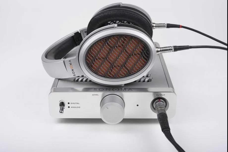

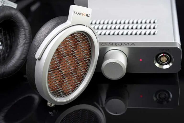

让我们从耳机开始说起:独有的专利技术HPEL声换能器(“高精度静电层压板”),它彻底改变了人们一直以来所认知的静电构造原理。除了其薄膜由15 µm的超薄薄膜组成,从而为出色的脉冲性能提供了最佳先决条件外,HPEL声换能器仅使用一个“定子”光栅进行处理。与静电相反,Sonoma系统具有一个单一的不锈钢网格,该网格与膜形成了相反的极性。开发人员说,这样可以使得声音直接传递到你的耳朵,这将是迈向信号保真度的第一步。
在此基础上为了音乐信号在系统的放大器单元中被预先均衡,使用XMOS的强大DSP以纯数字方式完成此操作,它具有多核计算功能,并针对数字信号处理进行了优化。当然,必须事先将模拟信号数字化。这是由高质量的AKM转换器完成的,该转换器以32位/ 384 kHz的高分辨率,高转换器线性度,最佳动态特性和极低的噪声工作。在此方面:在输出方面,Sonoma耳机系统依赖于两个ESS Saber Reference立体声DAC芯片,每个芯片都以单声道模式为我们的系统提供一个通道。
当然,还需要一个模拟高压放大器来驱动HPEL声音传感器,Warwick Acoustics使用了分立的FET放大器来平衡静电转换器的电容负载:1350伏的预载和音乐信号归功于HPEL膜上强大的A类幅度为145伏的功率放大器。放大器单元内部的强制性外观使人愉悦地看到了非常简洁的电路板布局,这使Warwick Acoustics特别注意最小化设计中的干扰信号。
耳机外观采用的是朴实无华的银灰色,轻便且耐腐蚀的镁金属是驾驶员驾驶室和膜片上独特的防护格栅的首选材料。头带由尼龙制成,内部钢带为钛涂层,耳垫则是由德国Carbretta手工缝制的,以上种种配置确保了耳机佩戴的舒适性的同时又不失轻巧。
Warwick Acoustics Sonoma M1
功能原理:开放式,可环绕式设计的静电耳机,带有定制的,针对DSP优化的放大器以及USB接口功能

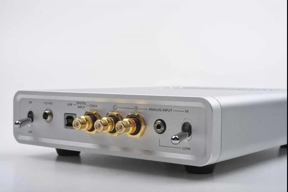

数字量输入:1 x S / PDIF同轴
数字量输出:USB输出
模拟量输入:2 x不平衡(cinch),1 x 3.5 mm立体声插孔
最大分辨率:USB接口32位/ 384 kHz以及DSD64和DSD128分辨率
设计:镁耳罩,尼龙头带,头部和耳垫范围由手工缝制羊皮革。
交付:高质量的电源供应器,连接和来自Straight Wire的USB电缆
重量耳机:303 g
尺寸放大器(宽/高/深):19 / 5.7 / 29cm
量放大器:2.5kg
