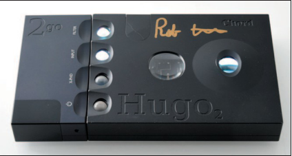

2go其实是Hugo 2耳放的扩充模块,有留意Chord Electronics产品的朋友,都知道之前已经有入门级的Mojo与Poly ,今次是一对高端级的2goHugo 2 有试Hugo 2的朋友都感受到它那超凡的实力,但它需要配合一件播放装置才能使用,始终有点不便;有监于此,厂方就顺势推出了2go产品以至全套服务。
方便贴心

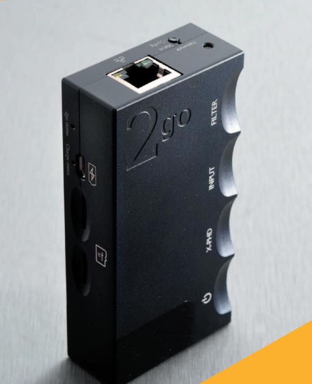

2go扩充模块在一边机身有2个micro USB端子可以直接和Hugo 2连接,再锁上专用的接点就可以成为一,安装容易。在连线方面同时具备有线及无线连接,悉随尊便。2go还可以使用Tidal、Qobuz以及网络收音机广播等在线串流音乐服务,另外也支援Roon ReadyDLNA (Streamer/server)与AirPlay,兼容能力强大。如果觉得这样连线还是太麻烦,没关系2go也具备蓝牙4.1版(A2DP)无线传输功能,方便用家直接用其他装置(如手机等)透过蓝牙传输音乐讯 号,又可以直接将音乐储存到SD卡上,就当作一般的播放器好了,2go还有双卡功能,最高储存容量更可达4TB (2TBX2),基本上听足一整年也不需要换卡, 够方便贴心吧?

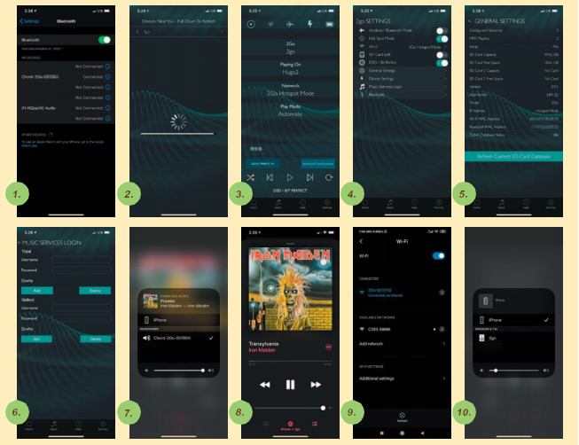

好,让我们先安装好2goHugo 2,然后在手机/平板计算机上下载专用Apps [GoFigure] (iOS及Android 系统也是同名)
就可以开始设定:
1、先开启蓝牙,就可以看到Chord-2go-xxxxxx ,连接就可以
2、打开[GoFigure]程序会自动捜寻2go
3、跟着就可以开始设定2go其中(DSD/BIT Perfect)设定在ON的位置,那么读取DSD档的时候Hugo 2就会显示 DSD输入(即Sample Rate显示灯会变成白色)
4、在右下角Settings ,就可以见到现时2go的设定。
5、在General Settings内,如果是连接家中的WiFi路由器的话请记下IP Address的地址,在之后的设定会用到,如果设定是Hotspot Mode(热点模式)就不需要
6、如果TidalQobuz账户,可在Music Services Login内输入那就可以轻易地欣赏串流音乐到这里基本上已经设定完毕,可以开始使用了。
7、正如之前已经用蓝牙连线2go,实时可以直接通过蓝牙播放歌曲,在输出的选项内选择Chord-2go-xxxxxx就可以,够简单吧!
8、在下方可以看到输出已经连接到2go。
9、如果2go开启了热点(Hotspot)模式,只需要在WiFi内选择2go-xxxxxx连线就可以
10、跟蓝牙的方法一样只要将输出转去2go就可以简单易明

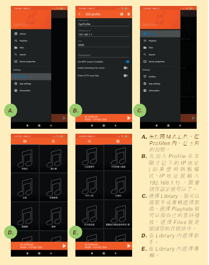

另一方面,蓝牙只能以16 bits,44.1 kHz的质量传输声音讯号,使用Chord Electronics这么高档的组合,没理由只聆听CD质素的音乐吧!高清串流是其中一种方法,笔者就使用了另一种方式,SD卡,因为家中的播放器也能读取SD卡,所以早已经将心仪歌曲储存到卡中,只需要抽插就能在不同的播放器欣赏,方便极了,不过2go在使用SD卡的时候有点麻烦,用家不能像一般播放器等在机身上操控,而需要安装一个MPD客户端的Apps来操控,例如iOS的用户可以安装MPDeluxe或Glider,Android的用户可使用M.A.L.P.,笔者就选用了 M.A.L.P.作示范用途。
A先打开M.A.L.P.在Profiles内,左上角的加号。
B先加入Profile名及刚才记下的IP地址(如果使用热点模式,IP地址就输入 192.168.1.1),跟着储存设定就可以了。
C选择Library就可以按歌手或专辑选择歌曲,选择Playlists就可以按自己的喜好播放,选择Files就是按储存的目录排序。
DLibrary内选择歌手。
E、Library内选择专辑

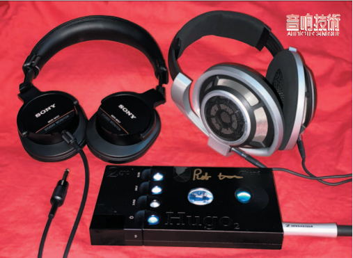

既然如此,这次就使用了两件监听宝物,SonyMDR-M1ST及Sennheiser HD800,M1ST的前身CD900ST乃日本录音室的必备之物,可惜已是30年前的产物,Sony有见及此,就花了4年时间研发了新一代的M1ST,除了保留CD900ST的神髓,还兼容了Hi- Res的要求,由旧版本CD900ST的频率响应5Hz- 30kHz到新版本M1ST的5Hz-80kHz,而阻抗亦从旧的63Ω下调至24 Ω,除了保留了CD900ST的音色,M1ST更提供了丰富的细节,有着更显著的高、低频延伸性。
HD800就是高阻抗的原音神器,带着300Ω的阻抗,一般的播放器只能发声而已,毫无动态音场可言,更加是耳的拦路虎,只有驱动得好的话,才能证明 你的耳合格。有试过Hugo 2的同好们也明白它的威力,使用M1ST的时候,只需要将音量调到黄色已经足够,等如1/4的输出而已,就算用上了300Ω阻抗的HD800,也只是调到蓝色(即一半)的位置,低频已经震耳欲要了,可想而知Hugo 2还有大量调高的空间,实力令其他产品汗颜。
