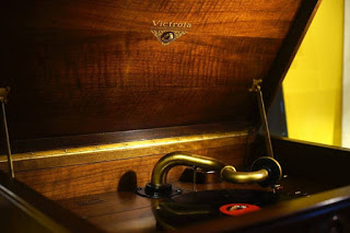

Victrola Credenza

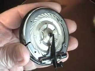

Armature directly couple to aluminum diaphragm
Reproducer of Victrola Crednenza

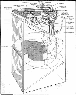

Structure of Victrola Credenza
事实上,1925年面世的留声机之王Victrola Credenza的设计来看,其实它就宣告了未来号角喇叭的原型,而发音方式的演化,只是由原来震动直接传导至铝振膜,改为电气扩大机推动音圈带动铝振膜振动发音的现代方式。

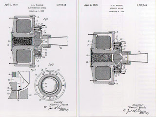

WE555 reproducer
但有趣的是,因为过程的单纯化和直接,虽然留声机有着频宽,动态的限制,甚至因为早期号角带来的特有失真和染色,留声机依然可以重播出,非常接近真实声音的质感与密度! (待续)
