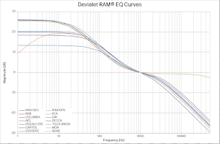

EQ curves used in vinyl production and reproducing
(2)等化:为了用刻轨来记录音频的频宽,无可避免的就会对讯源做等化的动作,除了最早期的acoustic recording (还没有麦克风的时期)外,所有的刻片,无论是虫胶或是黑胶都必须有等化,在78rpm(电气录音)与早期LP的时代,这个部分是很复杂的,也幸好这个问题在1958年后,由RIAA做为全世界通用的标准后,才减少了重播等化的复杂度。BUT......可惜的是,即使是1960年后(甚至到1980年?)生产的黑胶,重播EQ的复杂性以及标准,仍然存在着许多不同.  这里有一篇关于黑胶EQ设定的文章值得一读,先不论等化的标准不同,只要有了等化,无可避免就会对讯源产生损耗以及失真。而在重播过程中的反等化,又再次产生失真与损耗的机会。

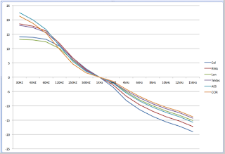

Many EQ curves existed in early 195x - 196x
这个对黑胶收藏到一定层度的爱乐者都是一个必须面对的问题,甚至我们早先认为的各家唱片不同的音色平衡走向,重播等化的正确选择会是一个非常重要的影响因子。更可惜的是,尤其是早期(1950-60年代),我们鲜少可以由唱片本身得知当时正确的等化曲线设定,甚至同一家唱片公司还会有不同的等化设定,也因此要客观的比较早期ED1版本,与后期再版片,不同区域的版本,甚至复刻片都会产生一些难度,当然,后期的再版片与复刻片,应该都是依照RIAA的标准。
由于盘带的等化标准相对单纯(基本上,只有美规的NAB和欧规的CCIR;必须注意的是,在前段的录音时,早期还是有许多不同的标准,例如AMS,AES...等),从母带ED0.5或是各家早期出版的Pre-recordered reel tape的重播来体验各家录音的差异,可以提供一个更客观的经验。
回到损耗的探讨。由等化曲线来看,可以看得出,音频讯号在1kHz附近是维持"不等化"的。第二是各种等化的幅度不同,如果统一用RIAA来还原,是会产生问题的。三是不同等化线路的误差与特性的不同,当然以目前的技术来说,等化曲线的精准度都可以做到非常好。

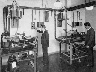

Western Electric Vitaphone lathe system
(3)刻片:对于早期Acoustic phonograph来说,录音即等于刻片,因为中间不会有任何麦克风或是电气放大。而黑胶时代,最类似的就是直刻;也就是经由麦克风收音,混音后制成两轨讯号后,不经过其他录音载体,直接进入刻片机刻片。事实上,电气时代的留声机唱片都是所谓的直刻片。如同大家所体验到的,也同意的,直刻的黑胶唱片所能呈现声音的真实度以及动态,通常会比一般的黑胶唱片更好,其实这就是减少讯号被损耗和失真的过程和机会,也是为何留声机唱片在有限频宽与动态下仍然可以保存令人讶异的声音真实感。
