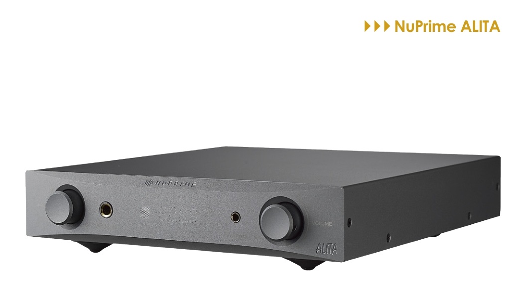

alita1_副本.jpgNuPrime ALITA打破了过去品牌对器材的命名逻辑,虽然还是查不到为什麽要命名为ALITA,但是面板上那类似手写字体的字 样,还真的有点让人会联想到「艾莉塔:战斗天使」。

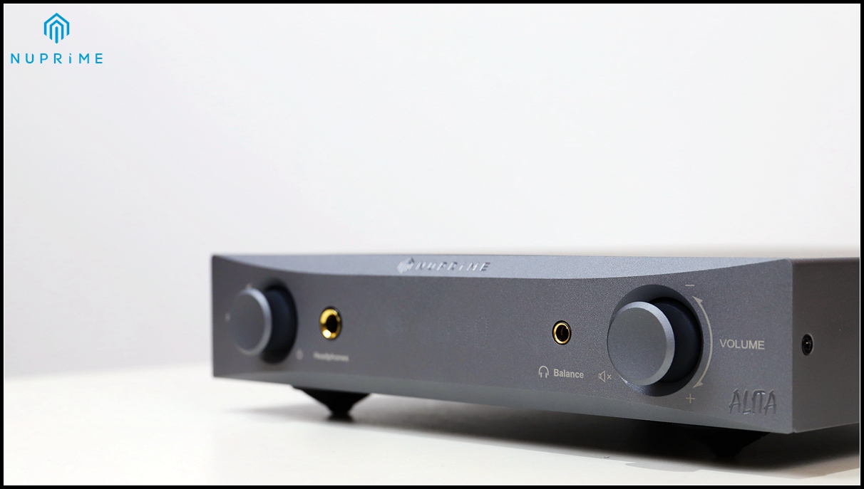

面板也相当简约,中间有隐藏式的显示幕,左右两边则是音量与讯源选择的旋钮,两组耳机输出也都在这裡。
定位独特
马上看回来ALITA本体,这部机器的定位是耳扩、并兼具DAC与前级功能,由于面板主要搭载了一个6.3mm单端耳机输出以及一组4.4mm平衡耳机输出,逻辑上来说ALITA确实是一部主打为耳扩的产品。ALITA在日前宣布推出时,从产品线上来看,玩家们会直觉认定它是属于DAC-9系列产品的后续款式,尤其是DAC-9H跟ALITA最像。至于原厂给的资料中,其耳扩放大线路,其实是直接承袭DAC-10系列的高阶作法,这样看来ALITA不仅型号特别,就规格上来说还真的是很特别之存在。

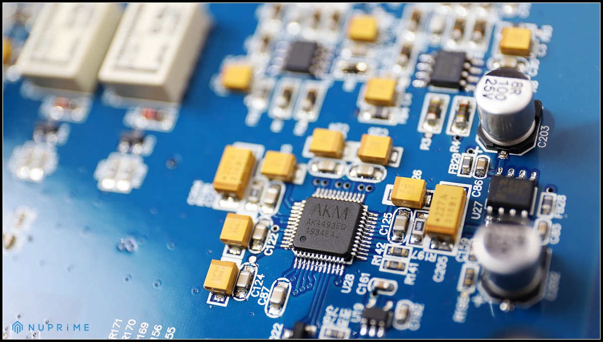

打开ALITA来研究一下,首先在背板数位输入进入的区块,其中一块倒置的为USB接收介面、另外还包括了有打上NuPrime字样订製款的晶片, 推测为I2S接收晶片。再来就可以看到ALITA最值得注目的部分,就是它搭载了32Bit之AK4493EQ DAC晶片,其后方则是使用了OPA2134与OPA134两种OP晶片;其最高解码能力可达PCM384kHz与DSD256;而之前的DAC9H採用的则是AK4490EQ,这次此升级可说是非常有感,而且AK4493EQ目前的确也是业界相当高阶之一款用料!再过来可以看到搭载了JRC MUSES72320音控晶片,后方再搭载两颗OPA2134双OP,所以是完整的全平衡放大线路。

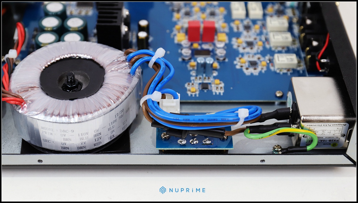

在线路板上,我们也可以看到三个耳扩用的晶片(原厂特别保密型号而将顶部字样磨除),一样使用三组,左右声道平衡以及单端各一。而平衡的耳机输出部分,ALITA在4.4mm端子採用了Nippon Dics Co.公司的Pentaconn插座,是业界目前最新的高阶样式。IMG_2891.JPG最后再来看到电源供应, ALITA使用了一组环形变压器,在电源线进入变压器前,还有搭载了一组EMI滤波器作第一道电源的淨化;环形变压器则分出为五条线,其中三条12伏特为audio正负零使用,另外五伏特两条则供给数位线路使用。在数位和audio部分,电源都还有另外进行稳压处理,可说是相当细密、逻辑清晰的整体线路安排。值得一提的是,在线路中还可以看到一些由NuPrime订製的滤波电容搭载;而且在耳扩输出的部分还特别再装置了稳压元件,那是由于耳扩部分输出的信号电力会比较大,所以赋予额外的稳定性,是十分合理之作法。
根据本刊技术主编的说明,陆主编表示一般像这类型USB DAC耳扩兼前级之机种,其实真的不一定会老老实实的放入如本机使用的那种MUSES 类比音控晶片;一般来说,使用DAC 晶片的数位音控功能就已经足够,更何况,ALITA这裡用到的还是32Bit的AK4493EQ,32Bit之规格本来就已经是对音控完全能有效执行,但是ALITA还是装载优质类比音控,再度证明它的前级功能,是绝对值得处处讲究的音响迷们去信赖!IMG_2932.JPG
