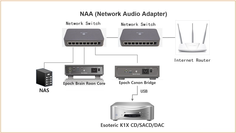

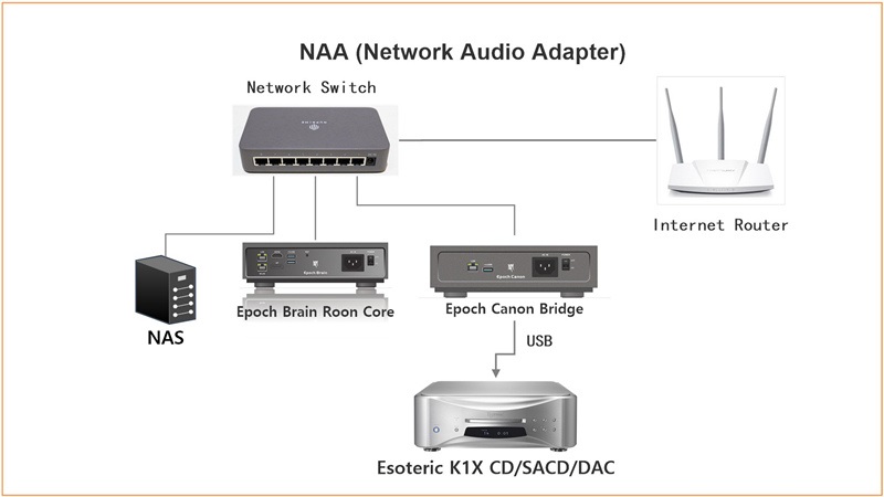

在家电论坛北京体验中心的试听室我们搭配的这套监听系统中,作为信号源的核心机器是Esoteric K1X,这款播放机本文的测评里是作为解码器,我们为它搭配了一套近期比较热门、以Roon为播放核心的、NAA (network audio adapter) 网络音频适配器的架构。
NAS存储器材、Roon核以及网桥全部接入网络交换机,保证Internet在线状态。
Epoch Brain 作为Roon核,Roon来操控所有的播放,通过网络读取NAS 服务器的音频数字文件,然后音频数字信号通过网桥的USB线传给K1X的输入端口。

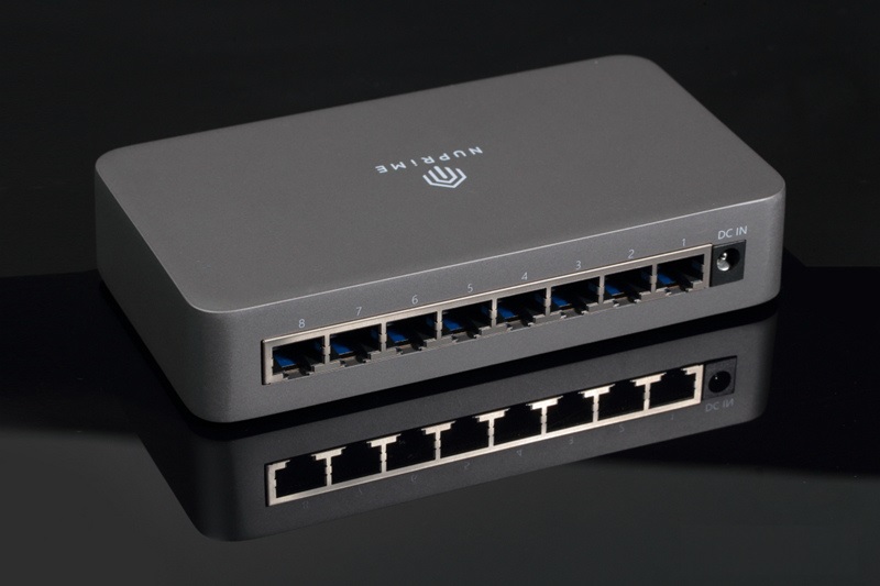

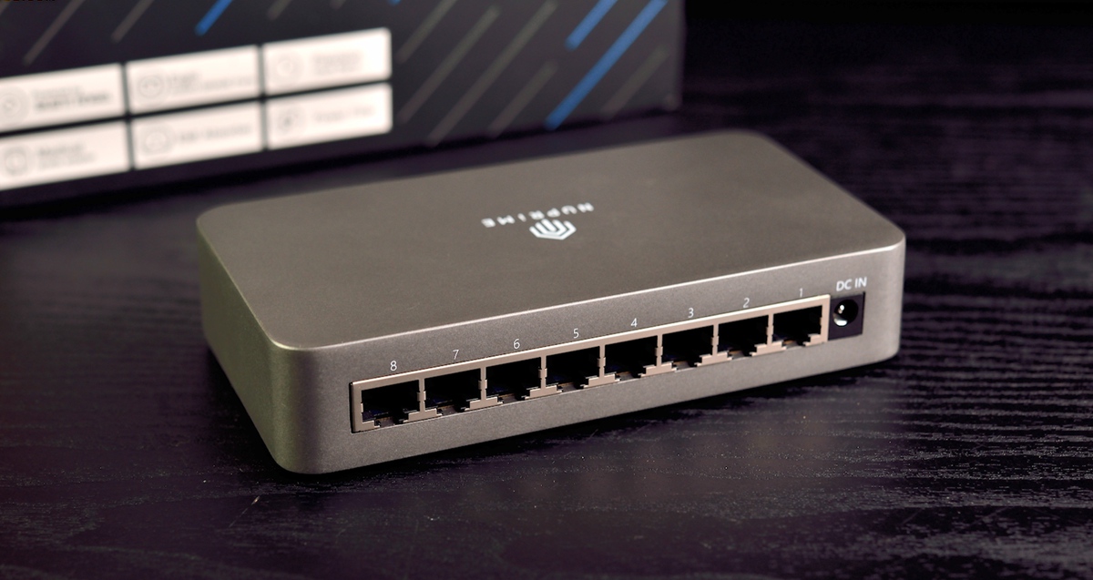

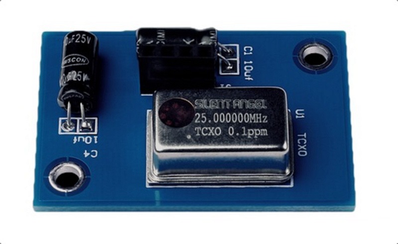

2、特制的精准TCXO主時鐘
时钟信号采用的 带有温度补偿晶体振荡器实现了精确控制。

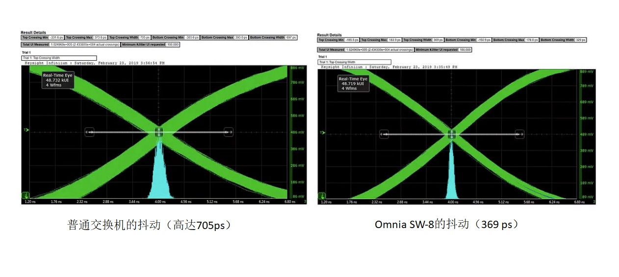

由于SW-8采用了时钟精度为0.1 ppm(百万分之0.1),测出它的時基誤差大约是 369 ps,对比普通网络交换器的時基誤差(jitter)大約是705ps。6666_副本.jpg3、时钟发生器电路双噪声隔离器

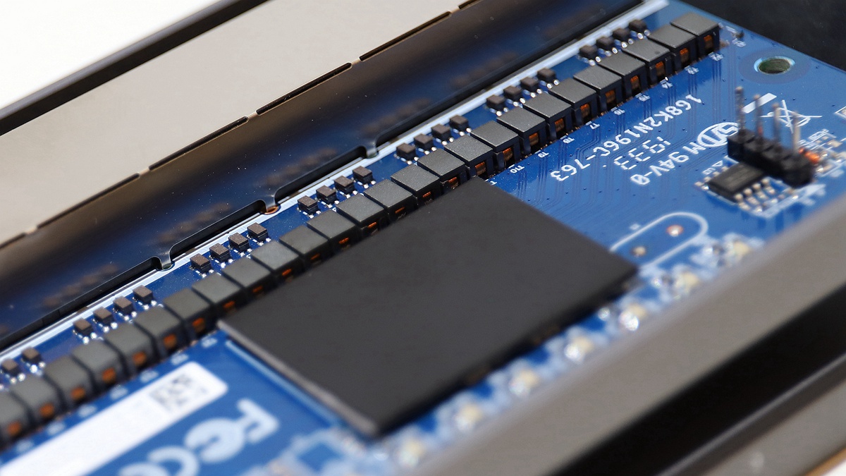

时钟生成电路上装有两个噪声隔离电路,其噪声抑制率为20dB。
4、主电源电路上配置了双噪声隔离器
电源电路上装有两个噪声隔离电路,其噪声抑制率为17dB
IMG_8772.JPG这些噪声隔离电路可以确保Omnia SW-8生成稳定的网络信号。

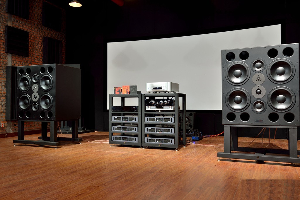

在试听的第一阶段,我们把一台SW-8接入路由器,替换下体验中心办公室使用的H3c 24口交换机,要知道现在这套网络数播挑战的是Esoteric 最顶级的旗舰转盘,而且就算播放DSD音乐文件,跟二嫂的SACD转盘相比也没占到便宜。
DA-M4-Ucenter-2.jpg得益于M4+这套专业监听系统强大的提示能力,可以很轻松地表达出前端任何一个环节带来的变化。最直观的感受是换上SW-8后,如同使用了纯净电源,声音更干净,原本的音乐听上去有些浮躁并带有一些紧张感,换上SW-8有可闻的改善,同时低频部分更稳、更扎实。

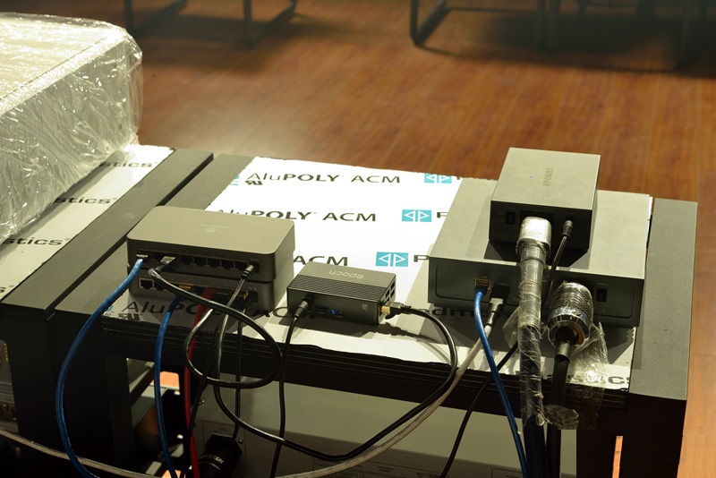

试听的第二个阶段是来自NuPrime代理商给出的建议,多加一台SW-8。即在路由器后面再加一台SW-8,让接入数播的这台SW-8以更纯净的方式接入互联网。二台SW-8同时工作的结果会是什么情况?NuPrime-SW8-14.jpg
再次聆听刚才的那些测试曲目之后,我只能说代理商让我们使用二台SW-8并不是非要多卖一台给用户,因为有机会听到二台同时出力的音频级网络交换机给声音带来更进一步改善的这种体验是很美妙的一件事。
