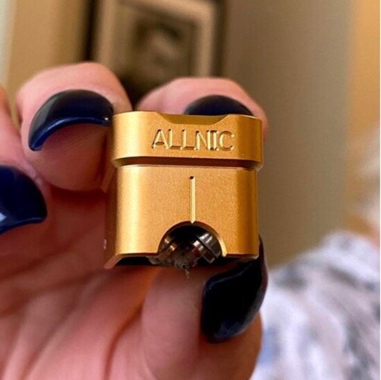

Amber的包装盒很可爱,“琥珀”装在一个旋紧的金属盒中。
请注意,它没有唱针保护装置。不过,Amber可以通过两颗小螺丝释放,操作起来很方便。

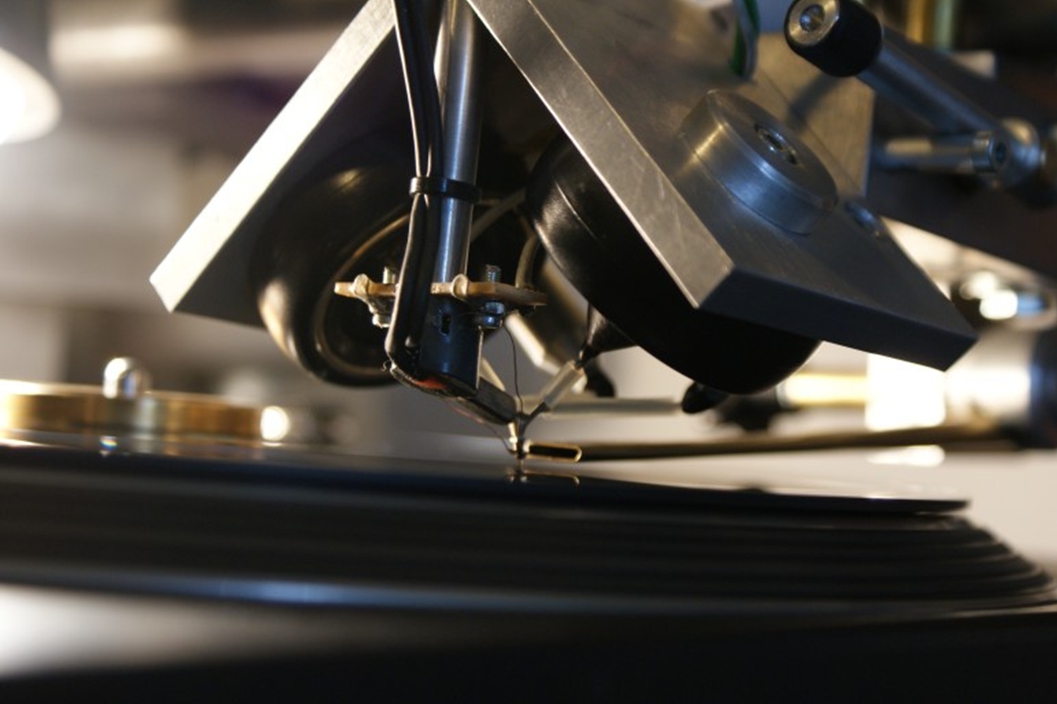

Allnic Audio对研发Amber的努力感到非常自豪。该设计通过模仿制作LP母盘车床的刻片刀头的机制来重现音乐,当然,钻石唱针取代了车床的钻石刀头。

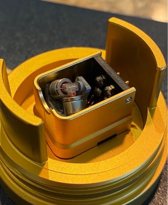

与许多高端唱头不同,Amber 唱头有两个独立的中空聚碳酸酯骨架,而不是一个。朴先生认为,聚碳酸酯的反应速度远比传统的铁快,使Amber在沟槽中的速度和灵活性更高。
朴先生最引以为傲的新功能之一,是开发了一种新的橡胶阻尼器。朴全神贯注于生产出比他早期的Puritas有重大改进的产品,但他发现橡胶的质量阻碍了进展。当他经过多年的研究找到正确的橡胶配方时,几乎是一个 "欢呼 "的时刻。
琥珀上还包括CCA(铜包铝)双线圈、Fritz Gyger S唱针和带锌安装板的实心硼悬臂。磁铁为钕50。

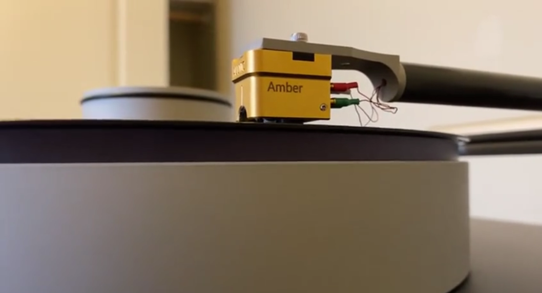

简单的设置,预示了愉快的故事。从说明上看,只需从上面插入两个螺钉。天堂。与我参考的Phasemation PP-2000 MC唱头车($ 6000)相比,这很简单。 PP-2000的微型螺钉/垫圈/螺母必须从上方和下方组合,安装过程真是一场噩梦,需要我妻子的细腻、安全的手指才能完成。Amber可以在数分钟内安装并运行,并且只需双手,各路拳大如斗的糙汉发烧友都可以安装。
Magne线性追踪唱臂的悬伸不是问题。 而且,与通常使用这种类型的唱臂一样,Ortofon量角器只是一项快速的双重检查项目,悬空和零点交叉检查可能需要更多时间。但是,对于我的组合,这颗唱头是即插即用的。
我按照说明文书要求将追踪设置为2.0克。 几天后,分销商建议我使用2.4克。 我照做了。购买后检查说明书,并与经销商核对,一如既往,用耳朵收货。VTA也一样,分销商建议后端稍微升高,我喜欢唱臂平行时听到的声音。
正在加载?Allnic Audio H-7000 LCR(16500美元)和Icon Audio PS1 Mk.II(2400美元)这两款唱放都设置在100欧姆。Amber很喜欢这个数字。
