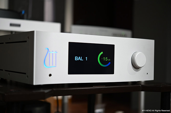

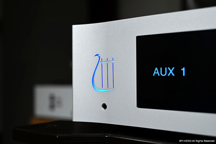

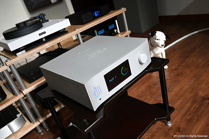

  这次试听的是Absolute综合放大器,新一代的Orpheus前方都配有一个彩色显示萤幕,在右方的音量旋钮兼有电源开关的功能,左方天琴的Logo在待机模式下是红色,开启使用时会变为蓝色,Logo下方有一个耳机输出。

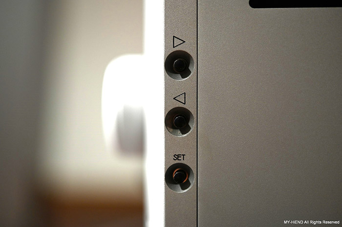

  本体为航钛铝所制成,作工很是精细,器材的右侧有三个小按键,用来选择输入来源及一些设定,

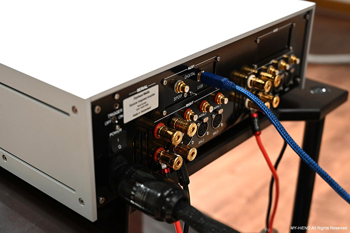

  背後共有3组平衡XLR与3组RCA输入,喇叭输出有两组,另外器材後方预留两个位置给选配DAC模组或唱放模组之用,这台就选有DAC模组,所以可以看到有USB DAC与同轴输入,也就是说只要接上数位讯源或是电脑就能播放聆听了。

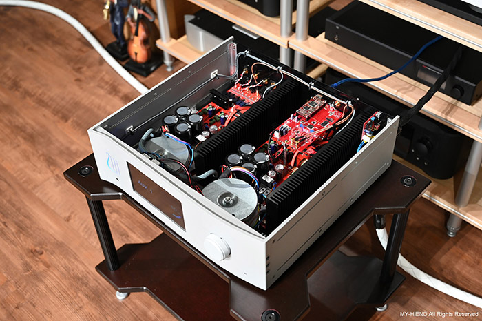

  打开上盖,可以感受到紮实的铝板厚度,红色的线路板非常醒目,一看就是全平衡双单声道架构,连环型变压器都是左右声道各一,这相当少见,并各使用4颗10,000μF大电容。一边的上方多了一块模组,正是选配加装的DAC,使用ESS Sabre 32晶片,对应大部分PCM与DSD格式都没问题,同样的对称左边位置可以加装唱放模组。每声道各使用6颗LM3886TF功率电晶体放大,AB类模式每边输出160W(8 ohms),功率电晶体就锁在散热片上,每个电晶体还加上散热材料。前级线路位於後方,使用TI PGA 2320音控晶片,其实Absolute综合放大器就是真正的将前级、两台单声道後级放在一起。

  试听我用AURALiC Aries G2 USB DAC直接给Absolute综扩解码播放,一开始还找不到要切换到那个输入,後来才发现使用的是预留的AUX,Orpheus的器材声音具有很一贯性的,质感高级、透明自然,相当迷人,在推力与控制力部份亦相当好,後来我也换上SACD/CD唱盘与黑胶聆听,面对不同的讯源,Absolute综扩都能有杰出的表现,是一部声音很好的综扩。
