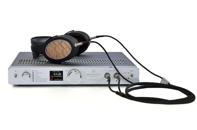

Warwick Acoustics Aperio
大家对这个牌子也许不熟悉,Warwick Acoustics是一家专业录音设备公司,他们之前设计的第一款产品是全世界第一套DSD录音与编辑的系统-Sonoma Workstation,为全世界第一套DSD录音与编辑的系统,到现今都为许多高解析、高质量的录音所采用。
Warwick Acoustics的Aperio而言,不仅是它的工作原理引起了人们的注意并引起了人们的兴趣,而且它的价格也很高,这并不是有史以来最昂贵的耳机/放大器组合,但它的确存在而且已经是一部中级别家用车等级的设备
必须说,Warwick Acoustics付出了巨大的努力来证明Aperio的高昂成本是符合超凡音质的预期。机身不仅包含了静电耳机放大器还包含了解码。配备了特殊订制的USB和网线以及用于存储和运输的大型轮式Peli箱(美国塘鹅牌军械装备箱,007放家伙什那一种)。装满后整个东西重达20公斤。
Aperio除了静电耳机驱动器部分的创新设计外,APERIO的静电耳机部分还有许多新技术的引入。首先,APERIO采用了特别设计的耳罩,耳罩的特殊设计能够最大程度地减少驱动器两侧产生的声音反射和衍射,获得更为出色的低频性能,并能使得驻波达到最小化。整个耳罩由轻巧的一体式镁合金制成,而耳垫则主要采用了Cabretta皮革材质,并辅以开放式织物的内圈构成,具有很高的舒适性。耳机的全重为405克,戴在头上不会觉得沉重,同时也不会觉得夹耳。作为静电耳机,运行时的安全性也不容忽视。BD-HPEL驱动器采用了电气屏蔽设计,而耳机也采用了接地设计,而内部接线也采用了绝缘设计。另一大亮点是APERIO的耳机线采用了定制的双单声道设计,外部的镀铜芳纶纤维编织物可提供出色的屏蔽,而内部的导体部分则具有极低的自电容。耳机线的柔韧度相当好,不容易产生缠绕等问题。
作为一套完整的静电耳机系统,APERIO的解码耳放部分也具有极高的水准。在用料方面,APERIO采用了0.5%公差金属膜电阻器和2%公差聚合物膜电容器,可以获得最佳音频性能和音质。所有电路板则使用了 FR-4 玻璃环氧树脂加2盎。此外,所有电路板均为六层设计,从而可以得到良好的屏蔽性能。APERIO的机壳采用30毫米厚的6063铝进行 CNC 加工,拥有良好的散热和屏蔽能力。同时,为了避免机械共振,APERIO的铝制底盘部分互锁,并使用了带有螺纹锁的不锈钢硬件固定在一起。
APERIO解码耳放部分的所有模拟电路和电路板都采用了差分平衡电路,而且所有电路都采用了双单声道拓扑结构,可以最大程度减少声道间串扰和干扰。APERIO的解码耳放部分的功能包括了具有线路输出的全功能前置放大器、数位转换器和耳机放大器,还包括了偏压“加速器”。
APERIO具有多种输入方式,包括平衡和非平衡模拟、AES、S/PDIF 同轴、USB 和以太网。时钟对于声音的影响不言而喻,而APERIO的时钟电路的相位抖动仅为82 fSec RMS。在解码部分上,APERIO采用了双单声道设计,放置在屏蔽盒中的两枚32位8声道ESS解码芯片可以实现131dB的SNR。在音量控制上,APERIO采用了双域级控制,即采用了用于模拟和DSD信号的模拟衰减器以及用于PCM数字信号的数字衰减器。此外,APERIO还具有网播功能,以太网由单路的Linux子系统进行缓冲,可以实现DSD256或者384kHZ的PCM采样率,且数字数据采用异步计时,可以从最大程度上减少抖动。
在耳放部分上,APERIO采用了音质最佳的单端A类电路,可以提供495 Vpeak(175 Vrms)的功率输出与1800V的偏压。最后值得一提的是APERIO的电源部分,其采用了三级连续功率调节的200 VA(瓦特)的外部开关模式电源,可完全避免噪声干扰。
