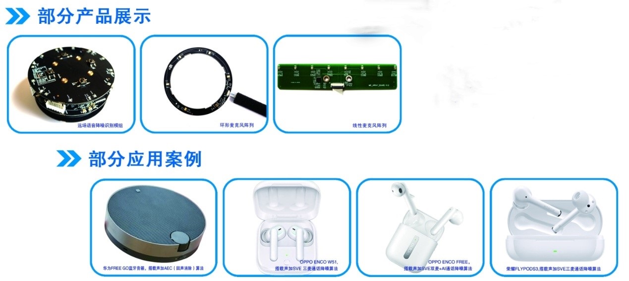

其中,智能听觉的引领者——声加科技,携其唤醒麦克风阵列模组、环形麦克风阵列、线性麦克风阵列等多款产品亮相展区,吸引了现场大批参展观众的交流互动。

从单麦、双麦到三麦、四麦 声加科技要做可懂、自然、舒适的TWS
声加科技成立于2018年1月,经过两年多的发展,目前除了在通话降噪的技术层面取得了一些突破,也得到了各“大厂”的青睐,拥有十数个应用案例和明星产品。据邱锋海介绍,首先业界最早使用的单麦克风,从技术上来讲,确实是无论怎样描述都摆脱不了区分语音和噪声的架构。由于传统的DNN处理,是用人去统计噪声和语音系统,在一些检测系统或者深度系统上,建立非解析、非线性的连接,从而把噪声估计得更加可靠,更加接近真实值。
“我们做语音降噪时,核心除了要达到客观指标以外,考虑更多的是主观体验。比如语音的还原度高,音色自然,然后在语音的平稳度和噪声的平稳度上,找到平衡点。总结一下就是要做到可懂度、自然度和舒适度。“
声加部分产品展示和应用案例
也因此,由于单麦的限制,目前业界大多都在做双麦克风方案。双麦提供声源空间信息,能通过空间滤波完成特定方向声源的提取或抑制,无失真滤除噪声。但是,在信噪比很低的情况下,该方案一定会出现语音的distortion(失真),影响通话体验。基于以上因素,过去一年多,声加科技开发了3麦克风的方案,用骨导麦信号增强气导麦效果。还做了一个4麦克风阵列,它可以利用不同的口径,和风来自不同方向去做语音的增强。

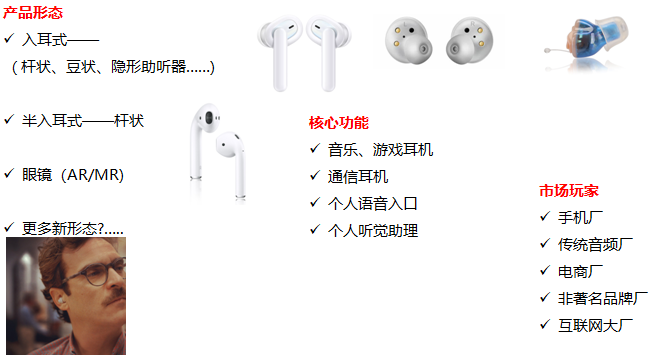

展望与挑战:从小型化到智能化、个性化 声加科技要让耳机“更懂你”
关于展望和挑战,邱锋海认为,首先看产品形态,其实声加科技目前已经接触了很多的厂商,入耳式耳机,堵耳,不舒适,但是低频的听感很好;半入耳式不堵耳,舒适,但是低频的听感不好,那未来的产品是什么样的呢?
关于TWS未来之路的部分展望
再从耳机的功能上来讲,芯片也能做到在同样的功耗下的算力迅速增长。而随着智能化的发展,和未来各种传感器械的进步,耳机将更个性化,做到更懂用户。比如可以对用户的生理特征和行为不断得去识别,满足用户的使用习惯。
最后,在TWS独立性方面,邱锋海表示,手机厂商认为,未来TWS耳机一定是跟手机连在一起的:以手机为个人的信息中心,去建立一套运算体系;但同时很多音频厂商则认为:耳机有非常多的不同偏好,完全有可能独立存在;更有甚者,已有芯片公司在做非常低功耗的wifi和蓝牙的组合,只需要自动接入wifi系统,即可实现对智能家庭中各设备的控制。
