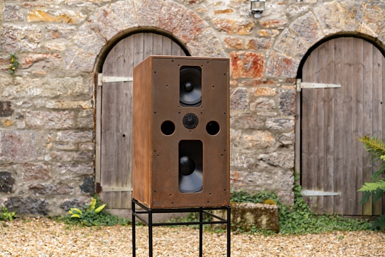

把喇叭单元放置在音箱挡板开口后面
这种技术现在很少见,但在数十年前被BBC广泛使用。结果出奇有效,但其工作原理却不如表面那么简单。

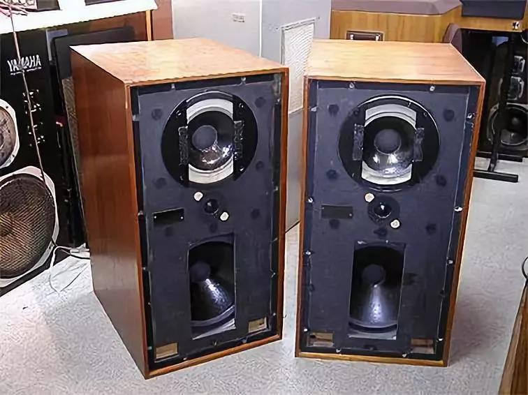

开口有什么帮助
不难想象驱动单元前面开口会使声音传播变得更紧密,您也可以称之为更聚集。但这不是其想要达到的效果,实际上它的工作原理与之相反!所以我们将其称之为声学透镜技术。
在音箱挡板开一个口可以使该单元像更小的单元一样工作。换句话说,它开始变成定向的点,拥有更高的频率。这对离轴响应大有改善,您会在房间中的各个区域听到更平滑的频率响应。

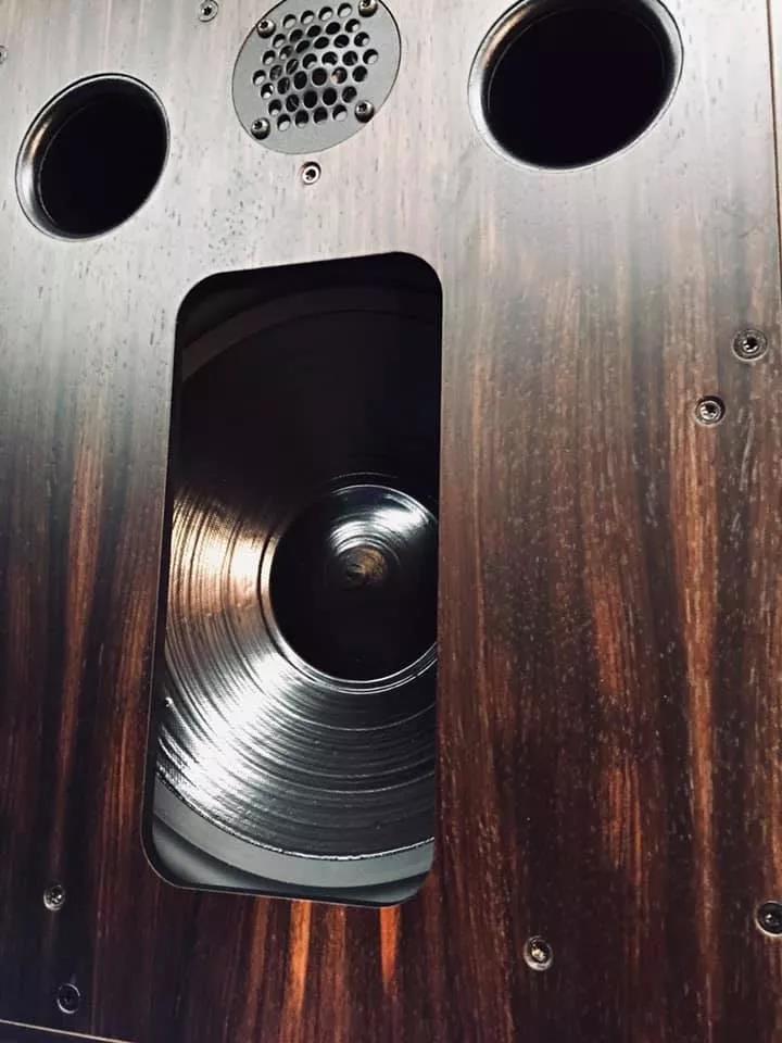

但是必须特别注意如何开口。如果它们太窄,则可能使前置挡板和喇叭振膜之间产生共振。挡板与振膜(以及周边)之间的理想间距必须通过详细的测量慎重确定。木材加工的厚度也很关键。但在研究和构建LS5 / 5的原始工作上,我们感到奇怪的是为什么今天这种方法不再流行。当然这里面涉及了明显的美学问题。
