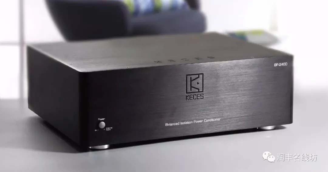

不知不觉中的进化——KECES BP 2400平衡式电源处理器
多数发烧友进入发烧中后期,都会开始注重设备供电方面的问题。不可否认,无论你是玩耳机还是玩音响都需要依赖一个优良的电源环境,就跟线材一样,电源处理器使用更好的材料、零件的话当然会让声音发生变化,但好声与否?能不能发挥系统中器材本身的潜力,这就要看各厂家的调声修为了。
以“HIFI电源”为烧友所熟知的KECES凯乐,公司一开始以USB DAC产品为主,后来因母公司惠康电子的缘故,开始涉足电源领域。而随着KECES逐渐取得一系列技术经验后,旗下产品也更新换代,重新推出了更高素质的新款BP系列全平衡式电源净化处理器,目前已有BP-600、BP-1200、BP-2400 ,以及最新旗舰款BP-5000这4个型号。

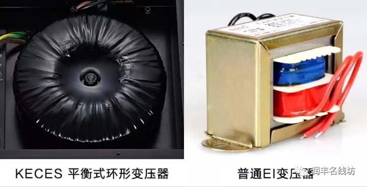

市面上已有很多电源处理器,但产品质量良莠不齐,如何选择就需要烧友擦亮双眼。廉价隔离牛一般采用单臂式为0-230V,这样会极大的遏制电流通过量,动态及音乐信息量也被严重损耗,也就会抑制器材表现。

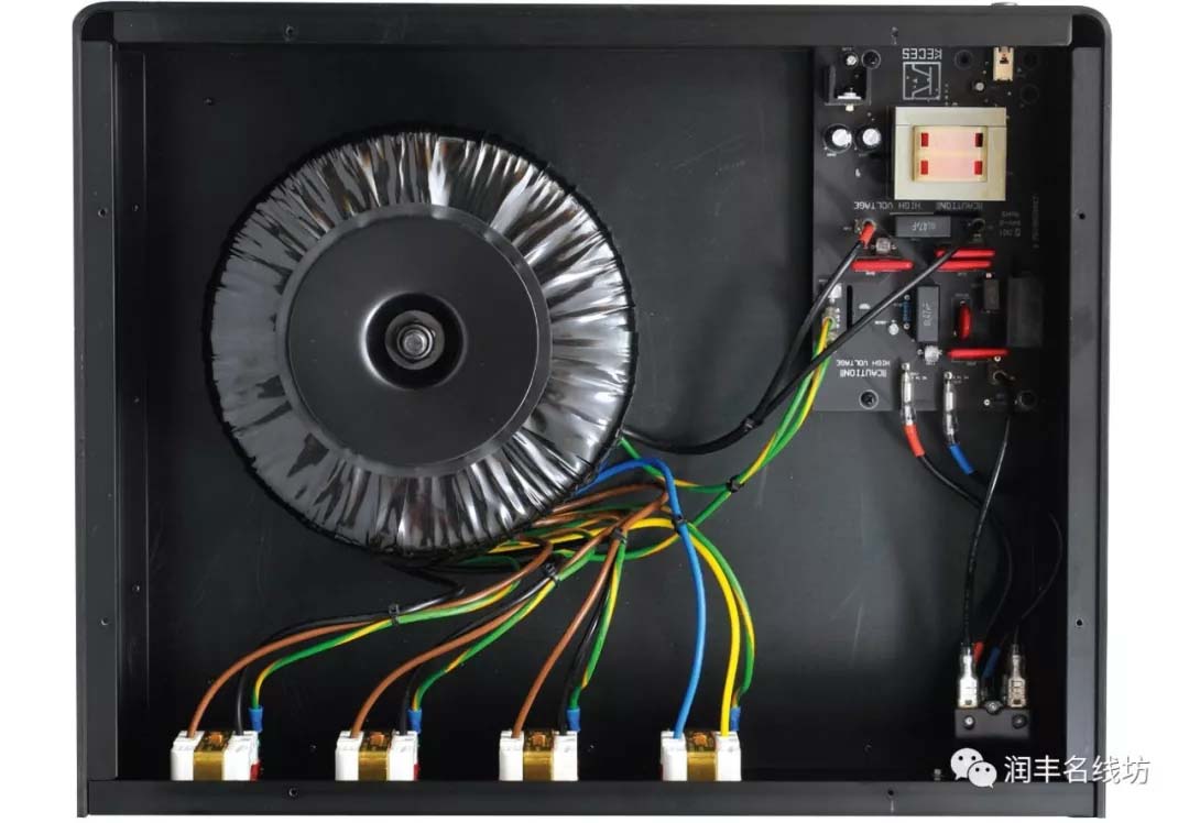

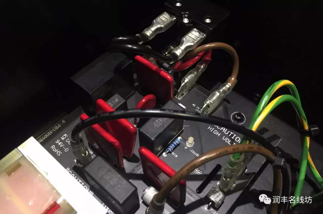

而KECES最大优势就是制作精良的环形变压器,打开BP-2400的内部,首先入眼就是容量为2400VA的环牛,可供应有大电流需求的后级功放(有更高需求的亦有旗舰款BP5000可选)。同时厂家通过多种实验研究,采用了双臂式即115V-0-115V,这样的好处是隔离牛通电时内部升温小且稳定,能量供应充沛反应迅速,能为音响设备提供稳定充沛的电流供应和极佳的音乐瞬态反应,清晰的线条感和开阔稳健的声场。

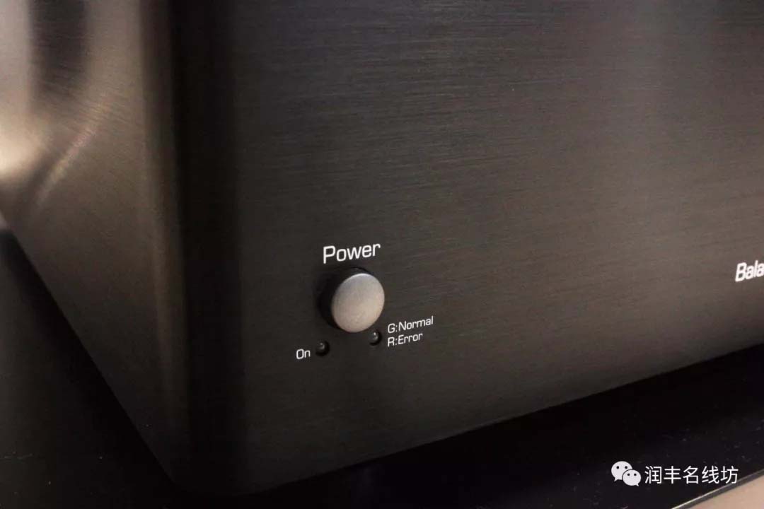

除了特制的高效环形变压器外,BP系列还加入了控制电路,开机后会先进行一次侧控制,确保电压在200V-240V的范围内,避免突波损害音响器材。同时保护电路也能对雷击或电源浪涌提供及时的保护。

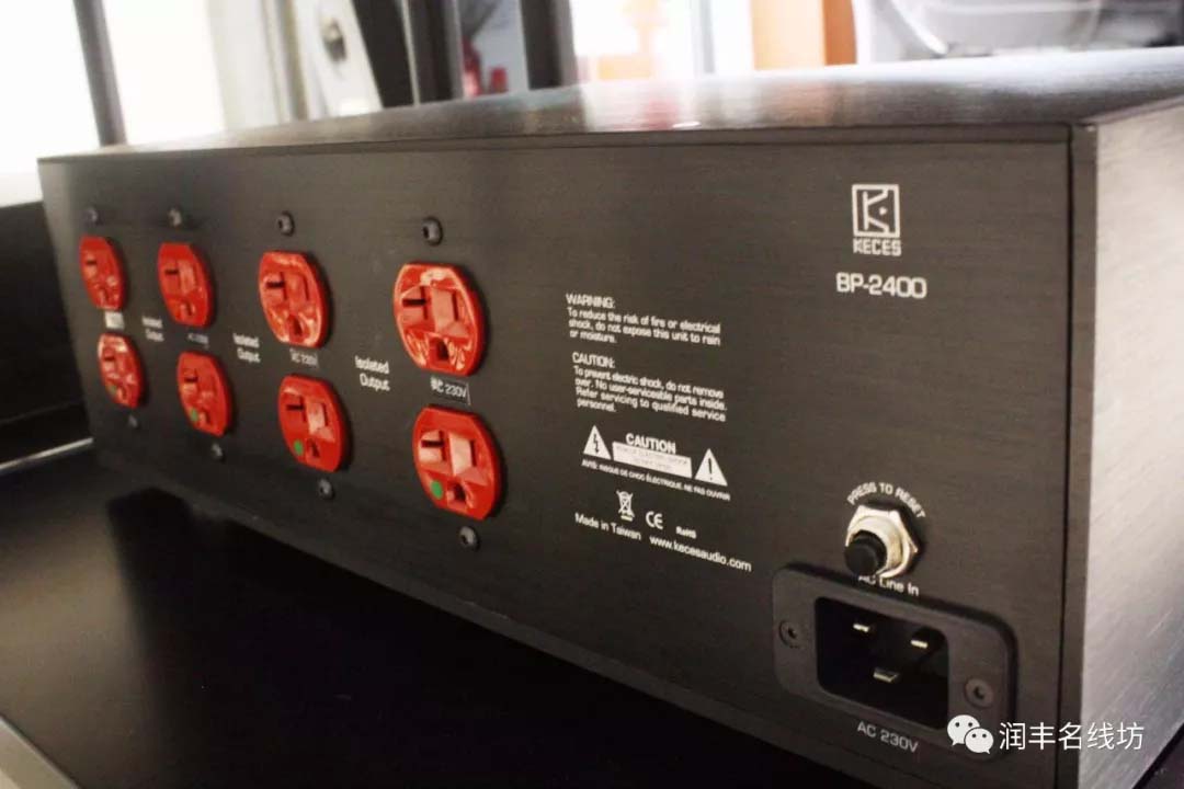

BP-2400 共有四组八个输出插座,使用的是2个为一组的美国Hubbell医疗实验室级别插座,每组插座都独立连接线,彼此分离互不干扰,为设备提供标准的0地点位,可同时优化多部音响器材的电源。
