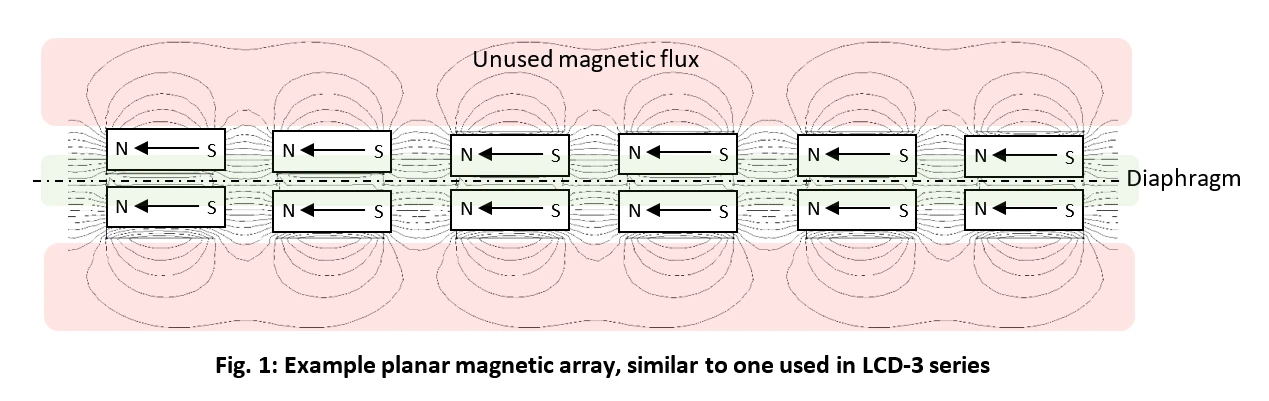

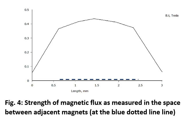

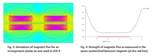

可以看出,在LCD-3使用的非Fluxor磁路中(图1、2和图3),尽管采用了非常规的开路设计和未使用的磁通量,磁铁之间仍有非常均匀且强劲的0.5 Tesla磁通量(图2中的红线)。LCD-3电路也不会浪费相邻磁铁之间的空间(图2中的蓝色虚线)。在这里,我们也设法保持磁通量更均匀和更强烈(图4)。
图1. 类似于LCD-3系列耳机内部的平板磁铁阵列图
 图2. 类似于LCD-3内部的阵列磁通量模拟图  图3. 两块磁铁中间测到磁通量数值(红线部分)
图4. 相邻磁铁之间测到的磁通量数值(蓝色虚线部分)

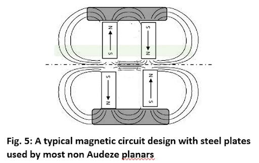

图5的电路设计更加常规,它将磁铁垂直放置,并使用定片对一些磁通量进行重新定向。尽管此设计可行,但它具有某些明显的缺点:定子的确会增加振膜上的磁通量,但这种增加并不均匀,并且在振膜上产生的力也不均匀。这可以在图6和图7中看到。
图5.大多数非Audeze平板耳机所采用的定子磁路设计
图6. 常规磁路使用定子的磁通量模拟图   图7. 两块磁铁中间测到磁通量数值(红线部分)

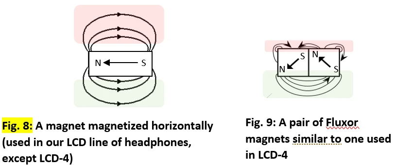

在其他耳机中,磁铁是水平或垂直磁化的(图8)。Fluxor阵列使用开创性的专利方法,其中磁铁以45度角对角磁化,并成对排列,相互接触(图9)。在每对磁铁上,振膜附近的北极和南极对应于彼此背向的角,并产生更大的磁场。在相反的一侧,相邻磁铁的北极和南极彼此接触,并且磁场几乎被抵消了。
图8. 在水平位置进行磁化的磁铁(除了LCD-4以外的LCD系列耳机都采用这种方法)
图9. 跟LCD-4相似的一对Fluxor磁铁磁化图
