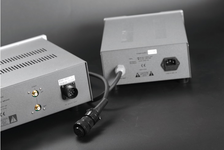

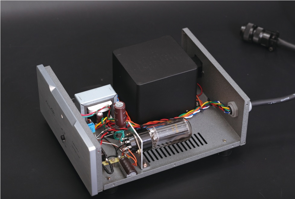

H-1500ⅡSE唱头放大器采用分体电源设计,目的当然是为了最大程度避免电源变压器振动和磁漏的对唱头弱信号的干扰了。而且外置的电源采用了金属罩屏蔽的大容量变压器组成的线性电源,并且采用大型扼流圈滤波,以及采用一支日本制的5U4GB电子管作高压整流。电源内部线路都采用搭棚焊接,采用一条粗壮的多芯电源线,以带锁的八针式航空插为唱放主机供应DC主流电。

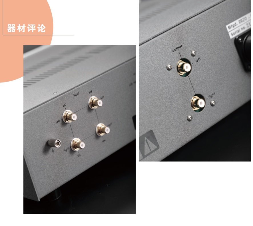

背板的信号输入端子也分开了MC/MM两组,端子的间距足够宽阔,方便连接任何粗细软硬的线材
分体电源和主机间以一条粗壮的多芯电源线与8pin航空插连接
打开外置电源机箱,可见内部有一只金属罩屏蔽的变压器,一直扼流圈作电源滤波,一只5U4G电子管高压整流

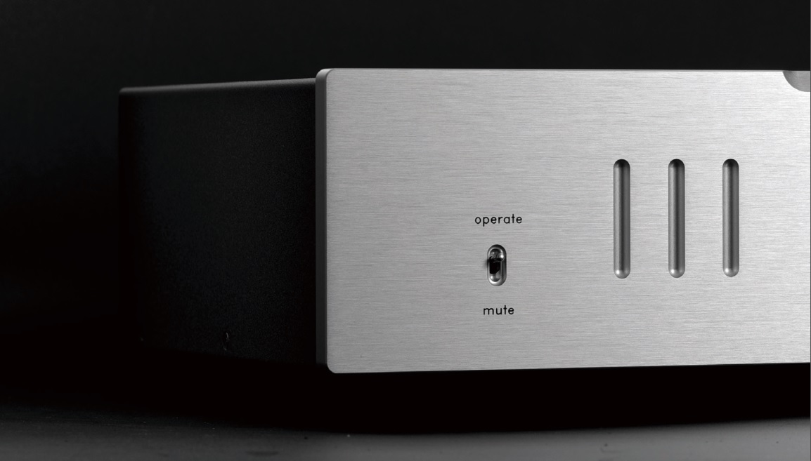

目光回到主机上,较窄的310mm机箱宽度尺寸提供摆放的灵活性,铝质拉丝面板上加工了一些线条,显得不会呆板,而且还坚持了厂方一贯的左右平衡设计,面板中间的丝印就清楚标明了这是一台具有MM/MC双输入、采用LCR RIAA曲线均衡技术的唱放。面板左侧是“静音”拨杆开关,右侧相对应的是MM/MC输入切换。设计静音开关的好处是用家在放臂及抬臂的时候,可以无需操控前级的音量或者输入切换,从而避免落针冲击声对喇叭的冲击,设计上非常贴心。背板上,H-1500ⅡSE提供MM/MC双输入端子,输出则有1组RCA,人性化设计之处是端子的间距都很宽阔,无论接如何粗壮设计的线材都没有障碍。

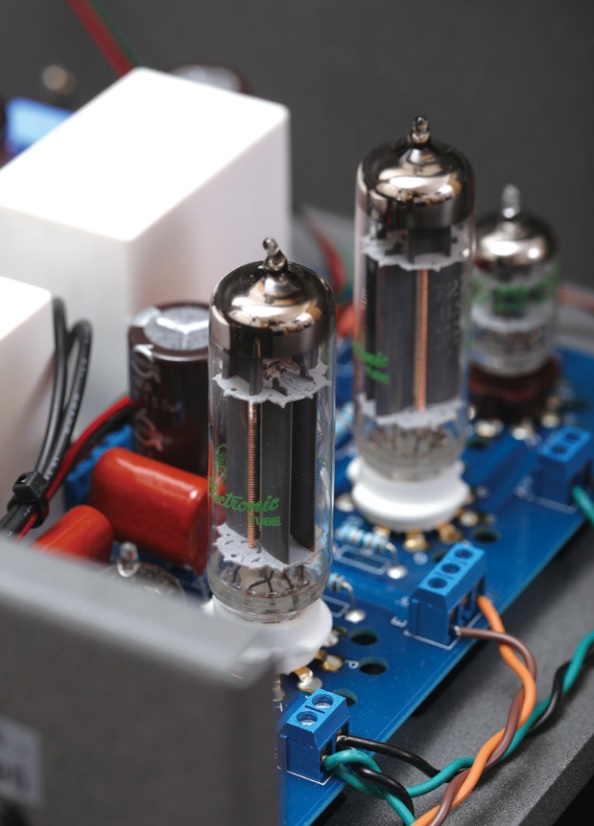

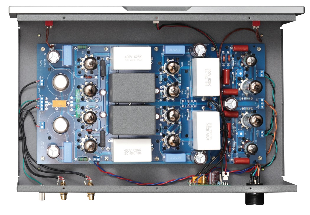

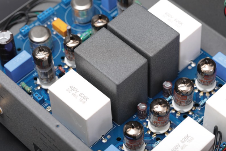

主机共用12支电子管
扭开12颗螺丝才能打开上盖,可见整机线路左右声道全对称设计,电源线路上每声道各使用两支每个GE的军用级电子管作电压侦测,包括Jan5654和7233。而信号放大线路更是有对应MC的坡莫合金升压变压器,两级电子管信号放大线路,以及对应LCR技术的均衡滤波器组成。光是音频线路就合共使用了8只电子管,包括MC级电压增益放大的Raytheon JAN5842WA和Siemens E282F各两支,以及MM级的4支Raytheon JAN5842WA,看到如此庞大的全电子管信号放大线路设计,相信在同级中也是极其罕见的。

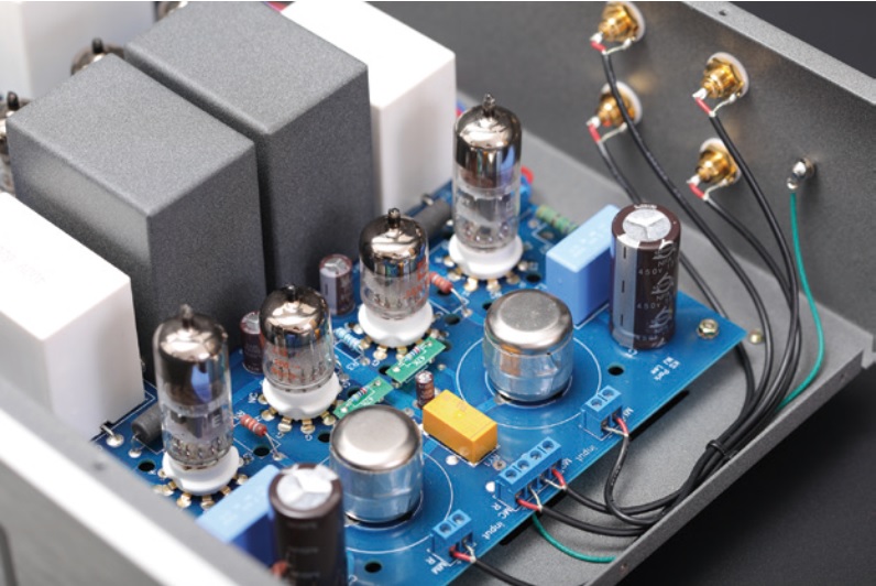

▲MC输入放大级使用坡莫合金升压变压器与电子管线路组成信号高增益级

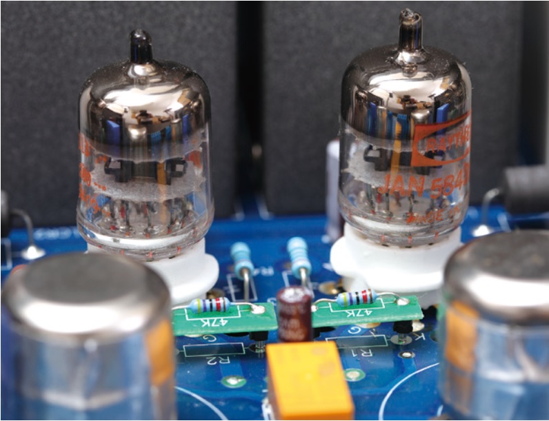

▲MC/MM输入阻抗的匹配需要更换图中绿色的电阻卡来完成操作,说明书包装里提供几对常用电阻值选择
▲MC放大和MM放大线路中间的两个灰色大盒子就是复杂的LCR RIAA曲线均衡线路,密闭起来杜绝干扰
▲信号放大线路还使用了美国GE的两款型号稳压电子管,设计非常发烧。

调整输入阻抗
试听前有个小插曲,H-1500ⅡSE具有输入阻抗匹配的功能,但纵观机身面板底板背板都没有看见相应的匹配开关,而说明书包装袋却提供了一袋电阻卡供替换。原来,为了达到最短信号路径和最少接触点的设计目的,H-1500ⅡSE需要拆开机壳来更换电阻卡(MC动圈最佳117Ω;MM动磁47kΩ),虽然动作麻烦了点,但其实也就是新机匹配唱头的时候,或者是更换唱头的同时才需要调整,为了追求极致的效果,这种设计可以理解和接受。
