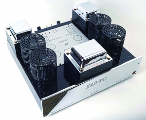

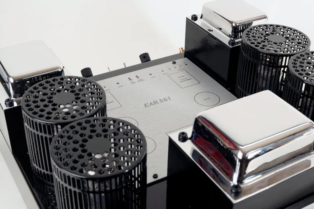

EAR-Yoshino 861采用EL519五极管作三极管推挽输出,功率32wx2,三极接线独特,加强了三极式的工作特性,比真正三极管更线性及稳定。
放大线路采用直接耦合、 自给偏压、无负回输方式;全机共采用4个EL519、6个PCC88、2个ECC83。
圆形金属罩保护两对EL519,其是1971年欧洲制电视机的专用管,用于水平振蘯及行扫描输出,属九脚五极束射管,最大功率35W。

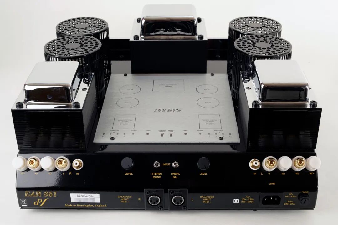

后面板提供4、8、16欧姆输出端, 输入端除RCA还有XLR,用开关掣选择,更设音量控制。

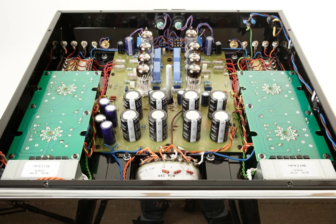

电路板式安装,前方是电源牛与两个扼流圈,后方两侧是输出牛,各靠近功放电路板,中间是滤波与放大推勋线路板。

EL519是欧洲制造用于电视机的专用管,是九脚束射式五极管,各极有独立脚位,接成三极推挽输出,功率有32W,EAR-Yoshino正用此管制造861型放大器。EAR由Tim de Paravicini于1976年创立,其最初从事录音室音频设计,1972年加入日本Luxman,后与日籍太太返英居住,1976年创立EAR。其钟情真空管音色,颇具口碑,公司近由妻儿参与经营,品牌加入其妻名字成为EAR-Yoshino。在EAR芸芸产品中,861属于五极管变三极输岀的放大器,但有别一般的帘栅极接法,被称为加强三极管式(ETM)。
EAR-Yoshino 861与同厂859合并机的功放设计相同,不同处是采用推挽输出,其每声道采用一对EL519五极管作三极式推挽输出,其三极式接法并非惯用的栅极(G1)作输入,而是将之连接到阴极(K)上,改用帘栅极(G2)作输入,抑制栅极(G3)悬空不用或接地,帘栅极(G2)非如传统方式接到屏极(A)上,其管内的电子发射状态完全是一个傍热式三极管的实际运作,但效率更高,线性度比三极功放管还佳,称为Enhanced Triode Mode,即所谓“加强三极管式”。861输出32Wx2,一半功率输出频宽16Hz-60KHz,用直接耦合电路,不设负回输,失真颇低。
